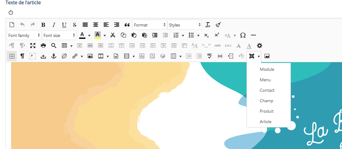

4 years 8 months ago #337314
Je ne vois pas ce que vous voulez dire par
J’avais déjà fait le teste , jce me permet d’intégrer le module .
y a un plugin dans jce afin d'insérer les modules
Merci

4 years 8 months ago #337316
Ce plugin qui permet d'insérer des modules, c'est un plugin Joomla. Mais ce n'est pas cela dont je parle.
Je parle d'utiliser extensions.joomla.org/extension/components-anywhere/ pour insérer la page détails du produit dans l'article Joomla, et pas un listing.
Et dans la page détails du produit, vous avez le listing des variantes.
