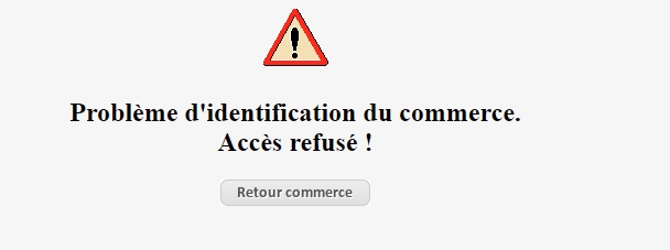

Après validation de la commande, le site bancaire de Paybox n'est pas accessible.
Ce plugin fonctionne depuis des années sans pb.
Y-a-t-il une nouvelle version avec de nouveaux paramètres?
J'ai regardé votre Marketplace et Paybox n'y figure plus dans la liste des plugins de paiement (sauf erreur de ma part).
Devons-nous nous inquiéter?
Merci d'avance.
Bien cordialement.

Le plugin est intégré à HikaShop.
www.hikashop.com/support/documentation.html#hk5
www.hikashop.com/support/documentation/3...ent-paybox-form.html
Je vous invite à contacter le support de Paybox afin de connaitre la nature du problème d'identification.

Merci pour cette documentation, bien noté que le plugin est intégré.
Le pb est réglé, la clé HMAC a changé, tout est OK.
Salutations;
