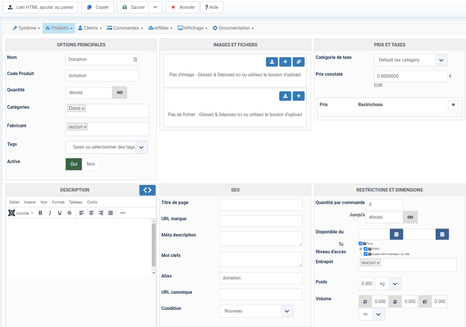

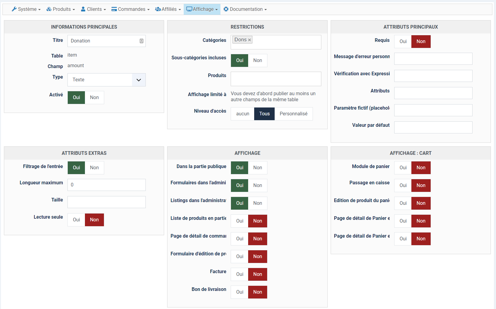

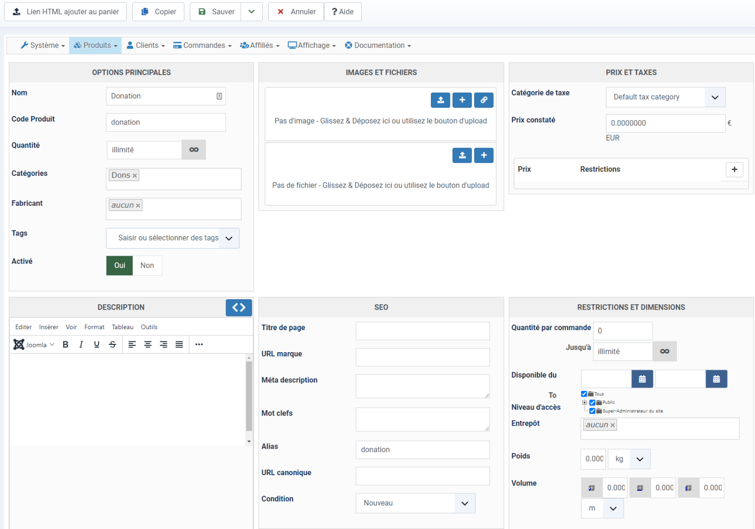

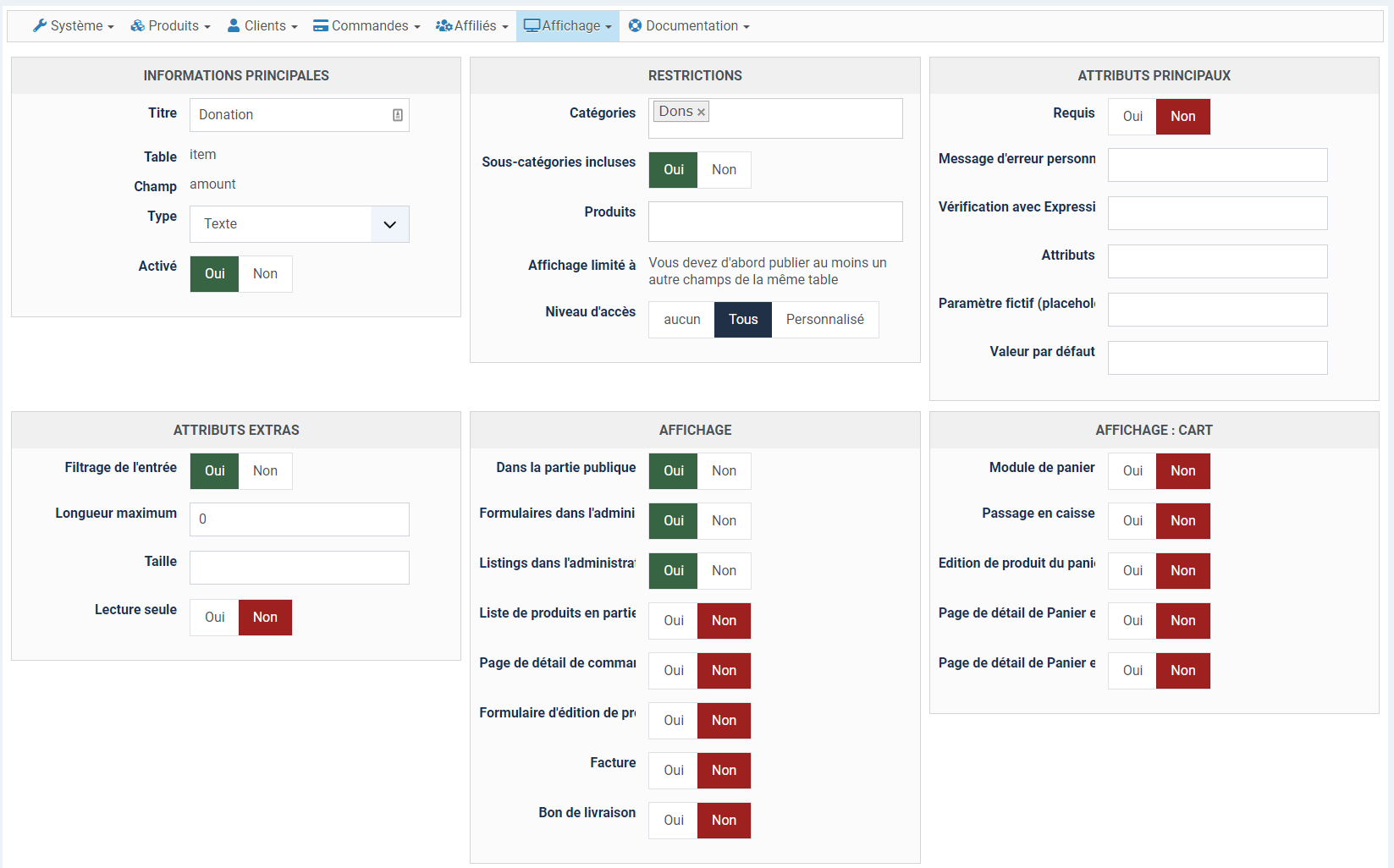

  • Posts: 206
  • Thank you received: 7
4 years 11 months ago #336296
pour l'affichage du champ
oui
pour le produit
pour le champ
le tag
{product 123|name|cart|link}
la page
Dans la vrai page produit aucun soucis
  • Posts: 86214
  • Thank you received: 14221
4 years 11 months ago #336299
Comme un tag peut afficher plusieurs produits à la fois, c'est considéré comme un listing de produit. Donc si vous voulez que le champs s'affiche avec le tag, il faut que l'option "liste de produits en partie publique" soit activée dans le champ personnalisé.
Aussi, vous voudrez surement que le champs soit requis. Si vous auriez fait cela, le bouton d'ajout au panier se serait transformé en bouton "choisir les options" si l'option d'affichage sur les listings n'était pas activée.
