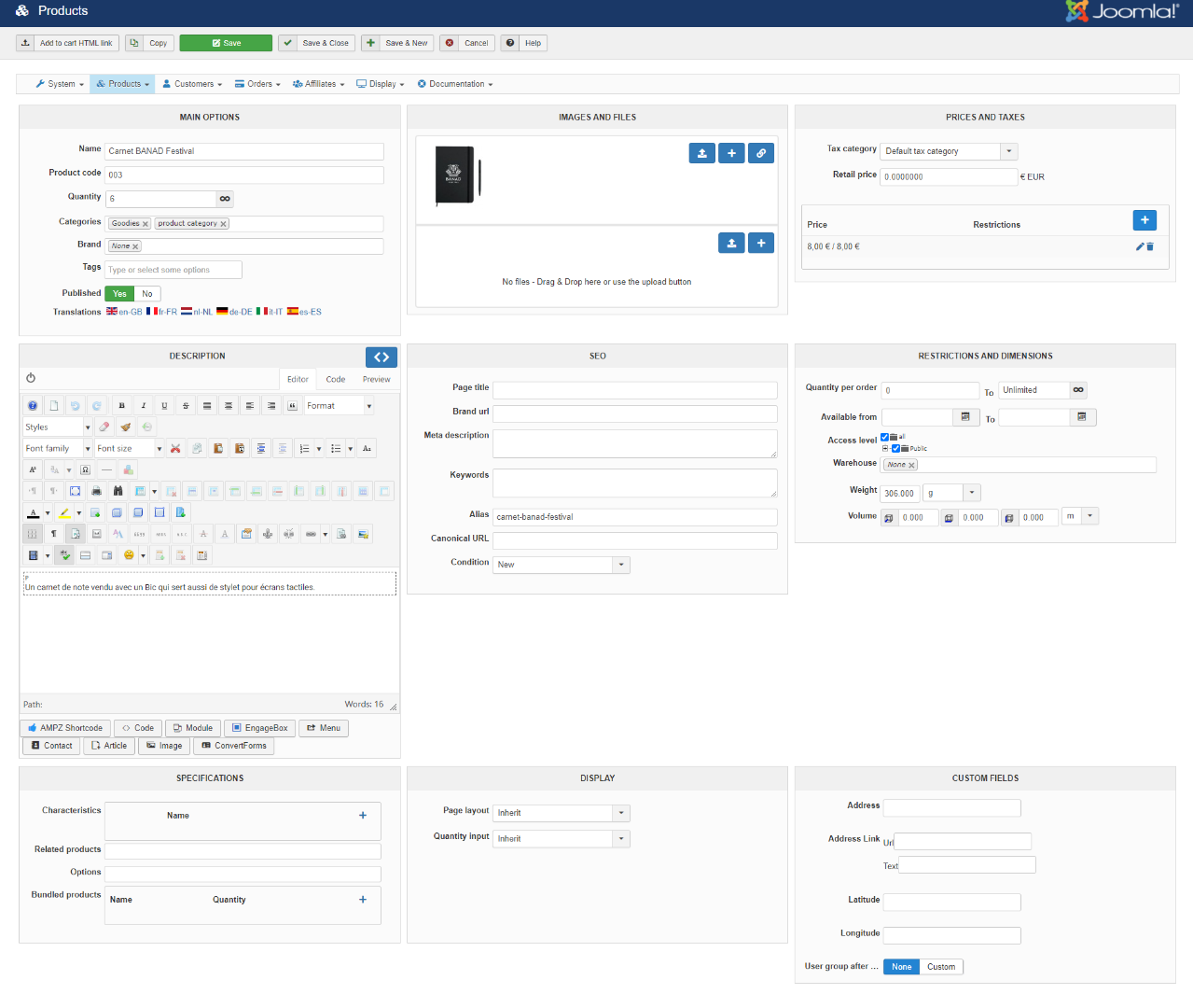

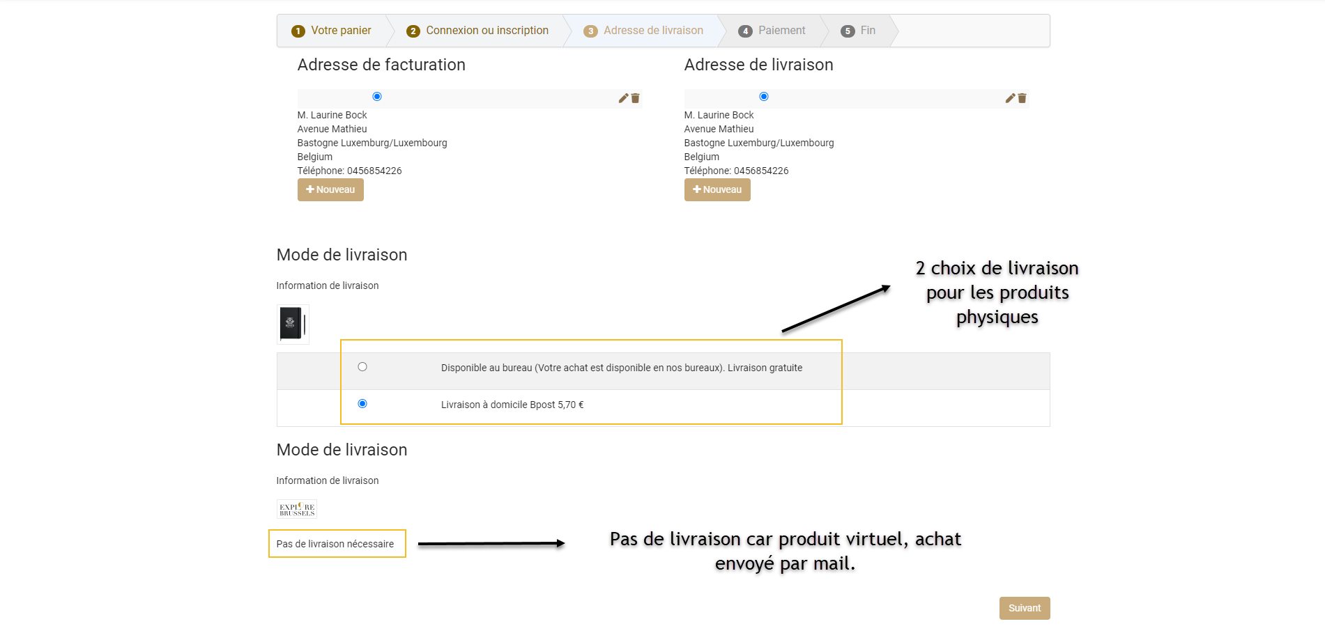

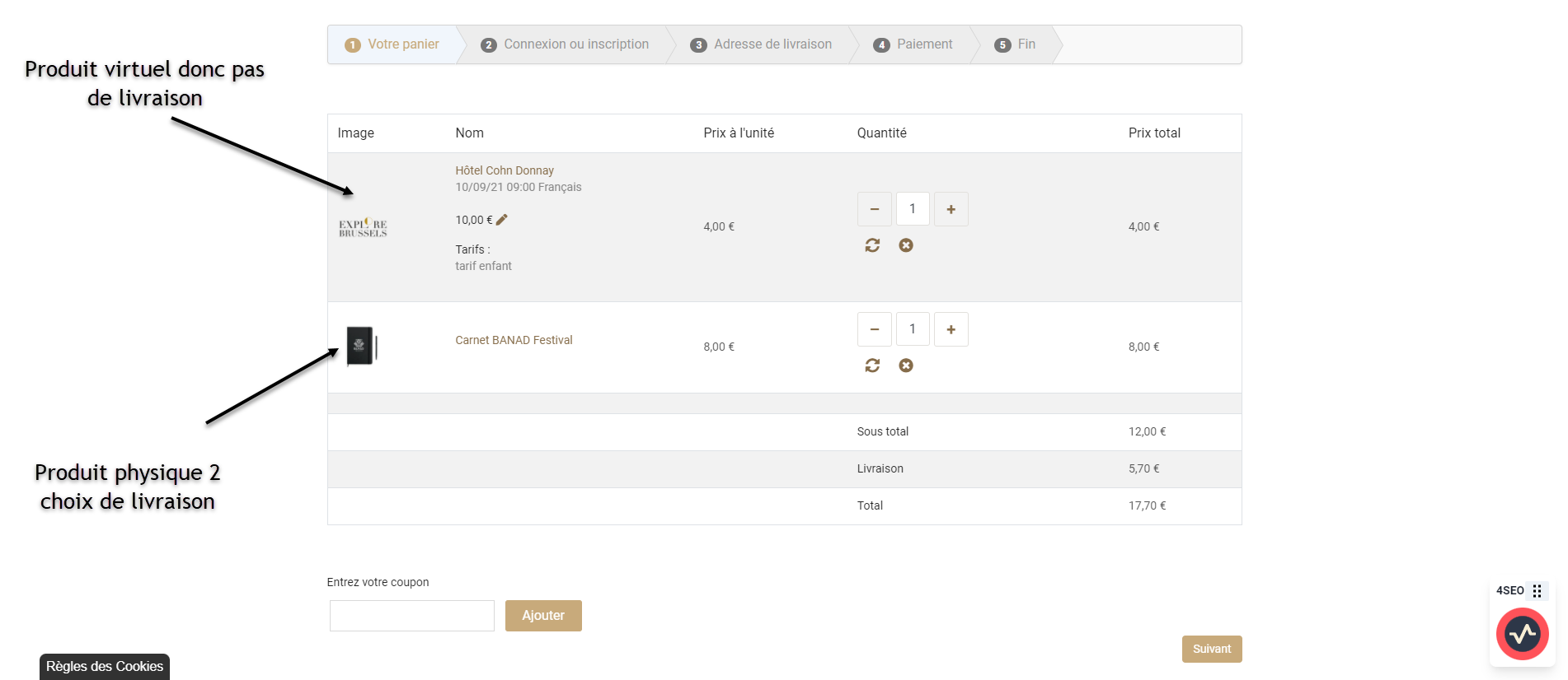

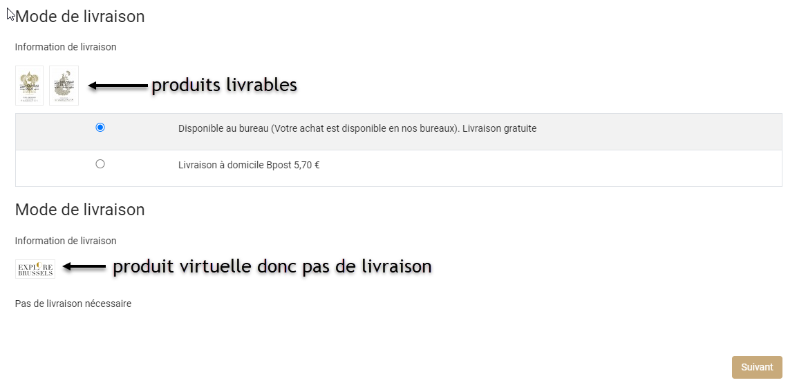

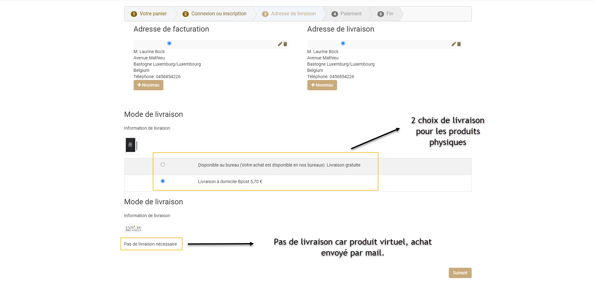

Sur le shop que nous configurons, nous vendons des produits "physiques" type goodies et des produits virtuels (ticket visite).
Quand nous souhaitons acheter un produit, si nous achetons les produits physiques séparément des virtuels, tout se passe bien, par contre quand nous commandons les 2 en même temps, au moment du choix de la livraison nous restons bloqué (voir image ci jointe).
www.loom.com/share/cf74f29010f5440789b503a3770b7b18
Pour le produit physique nous avons 2 choix de livraison et pour le produit virtuel il n'y a pas de livraison.
Pourriez vous y regarder afin de m'indiquer comment je pourrai régler ce souci et ainsi commander les 2 types de produits en même temps !
Merci d'avance pour votre réponse.

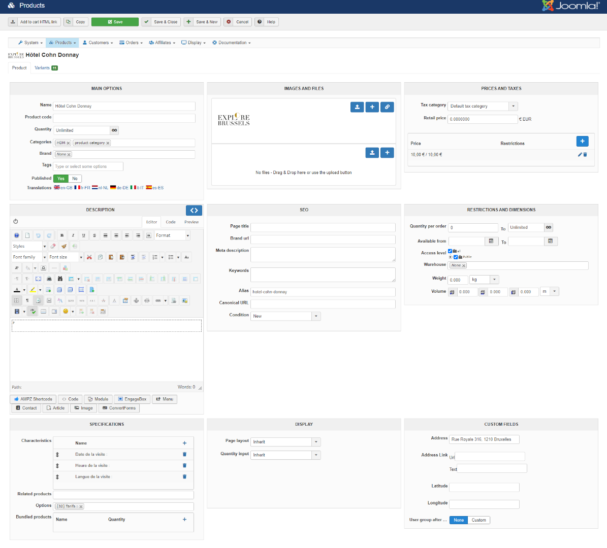

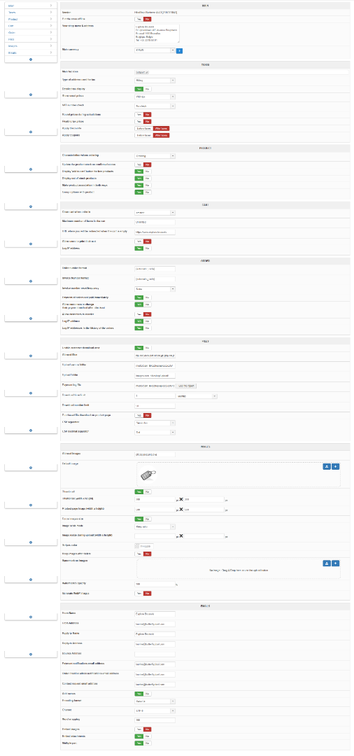

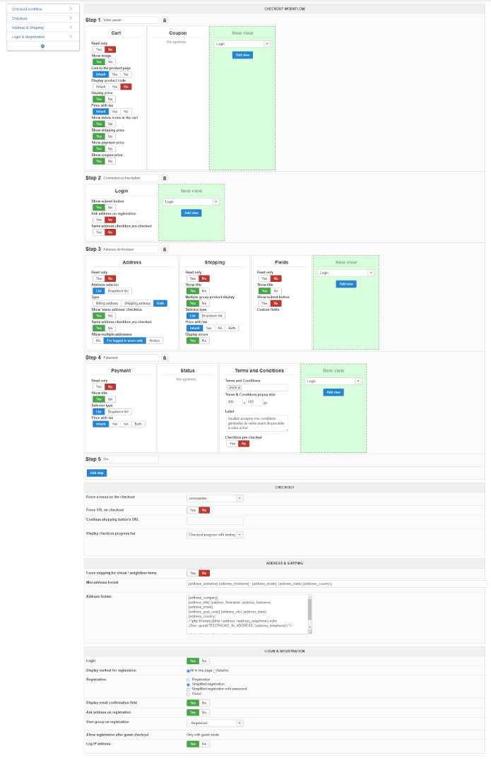

4 years 11 months ago #336138
Si vous ne voulez pas affecter de livraison à vos produits virtuels, le meilleur des choix sera probablement de :
- Désactiver l'option "Force shipping for virtual / weightless items" via "Hikashop->System->Configuration->Checkout" de sorte à ce que les méthodes de livraison ne soient pas appliquée pour les produits virtuels
- Ajouter un poids via la page de configuration des produits physiques
- Supprimer "l'entrepôt" initialisé via la page de configuration des produits virtuels
Bien cordialement,
Mohamed.

4 years 11 months ago #336209
-L'option "Force shipping for virtual / weightless items" est déjà désactivée.
-Un poids était déjà attribué à chaque produit physique.
-Aucun entrepôt n'est relié au produit virtuel. Où dois je me rendre pour "Supprimer "l'entrepôt" initialisé via la page de configuration des produits virtuels" ?
Merci d'avance.

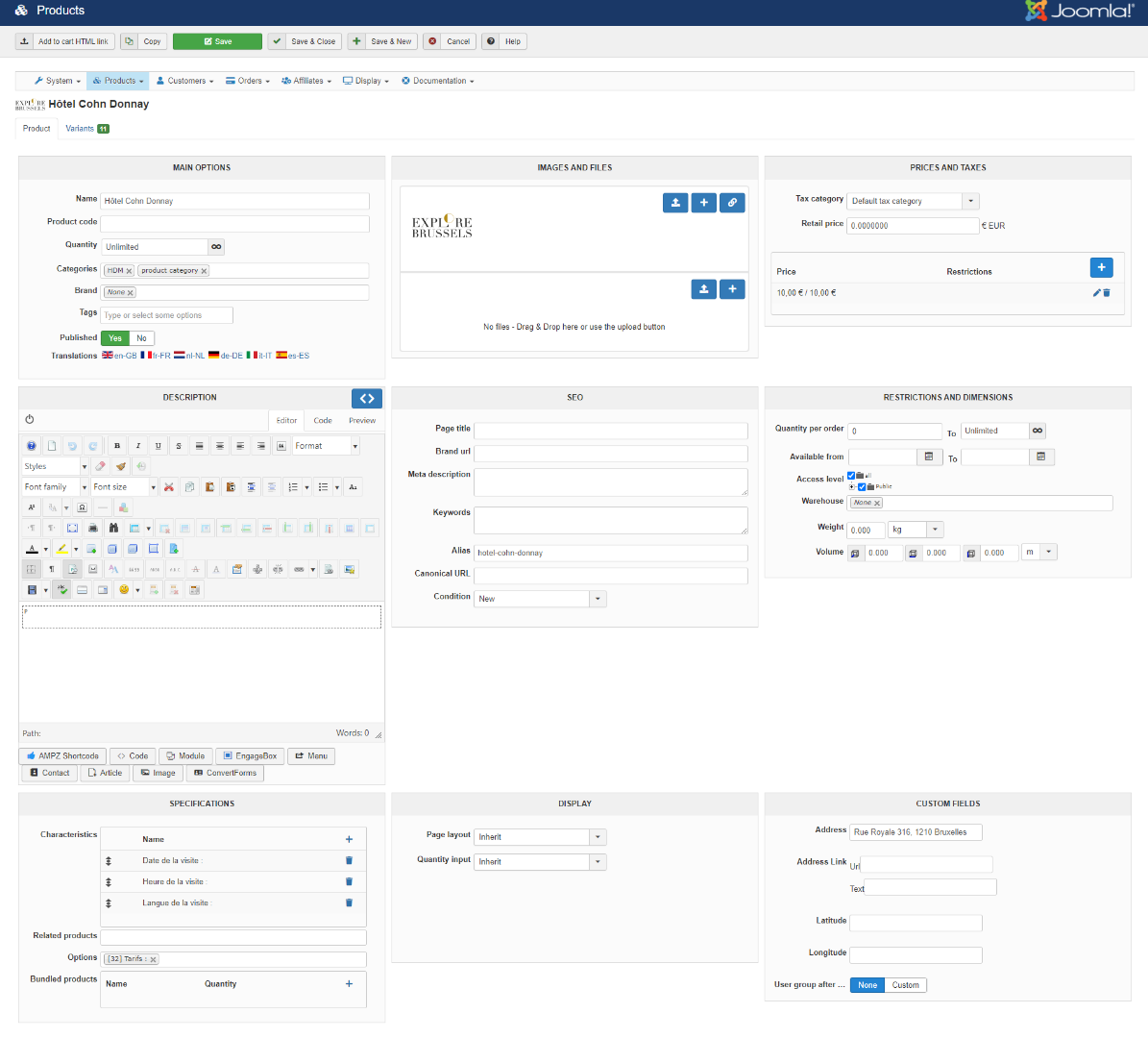

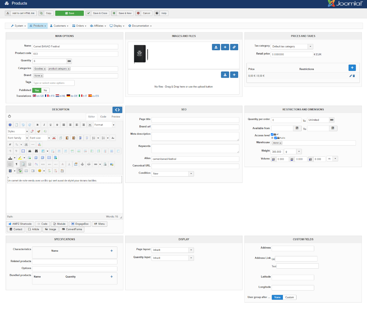

4 years 11 months ago #336230
Boujour,
Il vous suffira d'aller sur la page produit des produits virtuels via "Hikashop->Products" et de supprimer la valeur de l'option "Entrepôt".
Bien cordialement,
Mohamed.
  • Posts: 143
  • Thank you received: 9
4 years 11 months ago #336341
Je n'ai pas d'entrepôt relié à mon produit virtuel, aucune valeur n'est attribué hormis "none".
Mais je rencontre toujours un soucis au moment de la livraison d'un produit virtuel avec un produit physique.
Bien à vous,

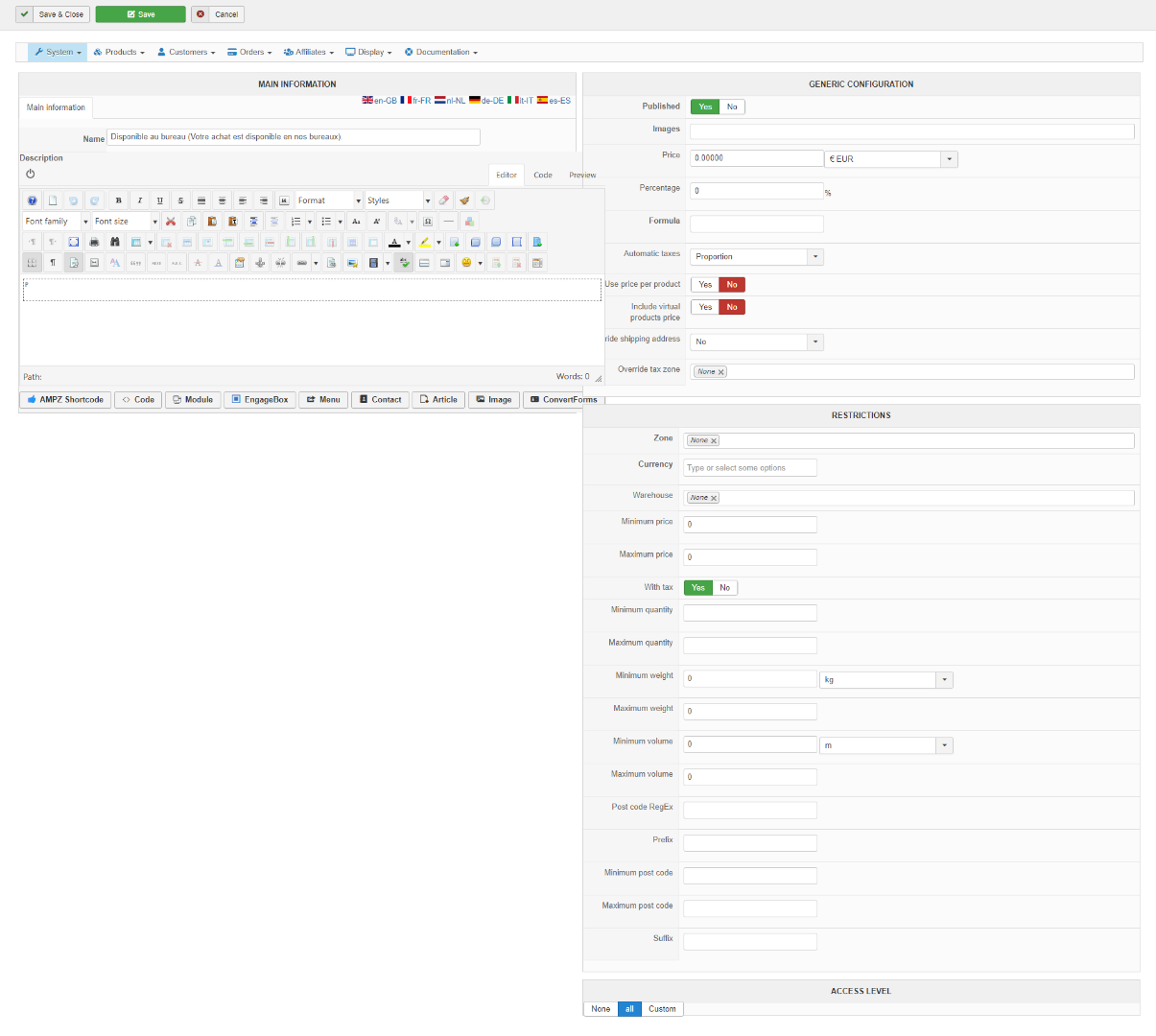

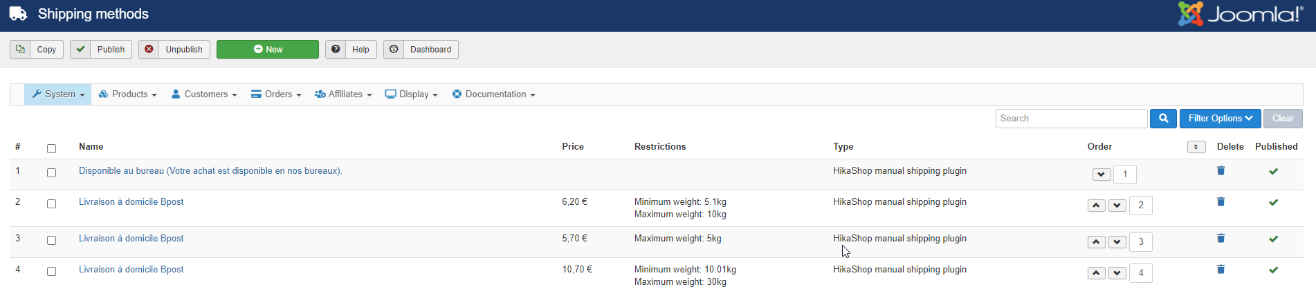

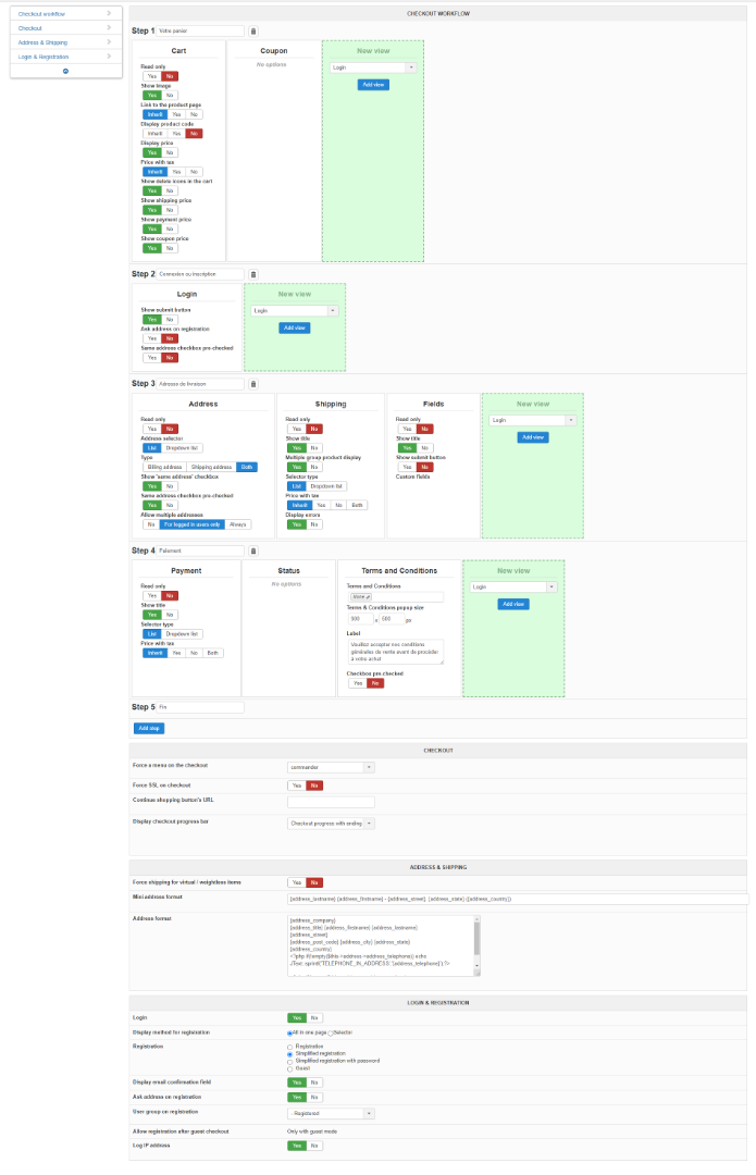

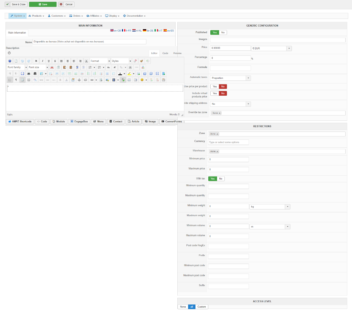

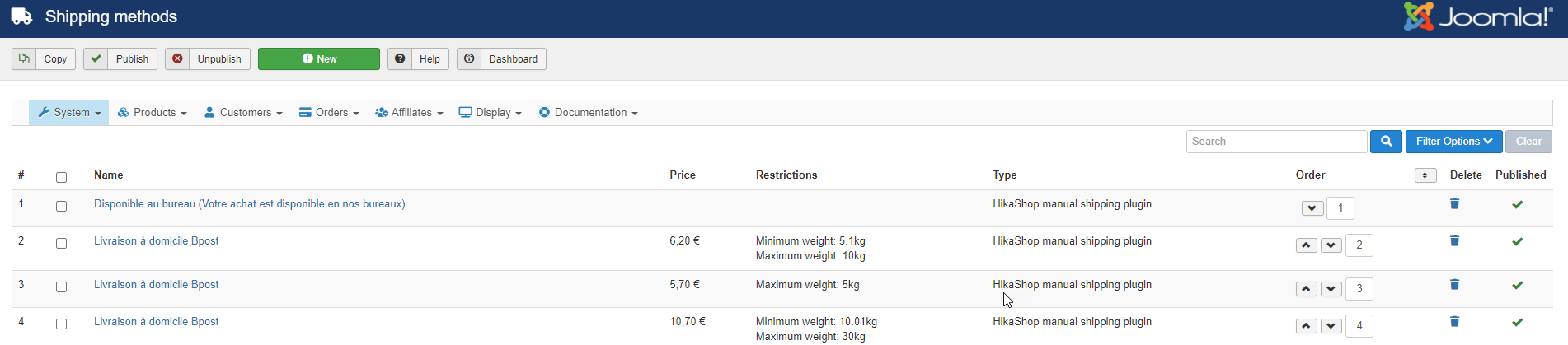

4 years 11 months ago #336344
Dans ce cas là, pourriez vous nous montrer quelques captures d'écran de la manière dont vous avez configuré votre méthode de livraison et le produit virtuel ajouté au panier durant vos testes ? Merci.
Bien cordialement,
Mohamed.
  • Posts: 143
4 years 10 months ago #336707
voici les captures d'écran ainsi qu'une courte video : www.loom.com/share/2722e9e6204848bb9559af11794429e1
Merci d'avance.
