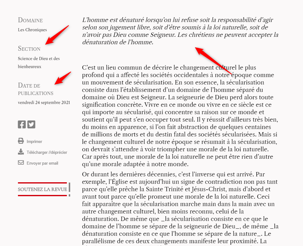

En fait j'ai un article en 2 colonnes
et je veus pouvoir mettre dans champs dans chaque colonne indépendamment
exemple
