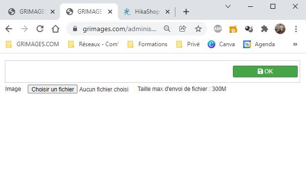

Il m'est devenu impossible de supprimer des photos de variantes de produits. Lorsque je clique sur la croix de suppression, rien ne se passe alors que tout allait bien auparavant. Si je souhaite ajouter une photo, je me retrouve avec un encart qui m'était inconnu à ce jour (voir capture). Une fois la photo choisie, je ne suis plus en mesure de revenir à l'édition de ma variante produit et je dois fermer ma fenêtre pour en ouvrir une autre...
Je travaille habituellement sur Chrome. J'ai procédé à un test sur Edge, c'est pareil. J'ai également tenté le coup avec d'autres produits, l'erreur est identique.
Par contre, ajouter ou retirer des photos à un produit "parent" ne pose aucun souci. C'est uniquement lorsqu'il s'agit de variantes.

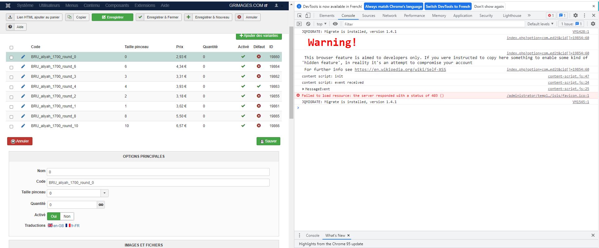

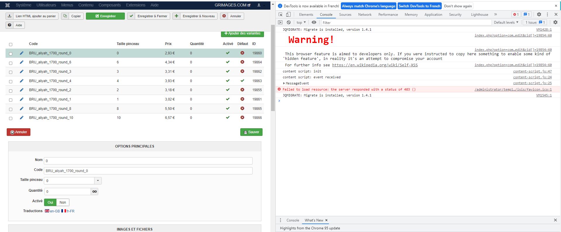

Je suis passée à la 4.4.4 mais le problème persiste...
Voici la capture Javascript.

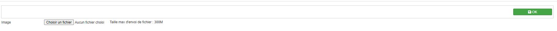

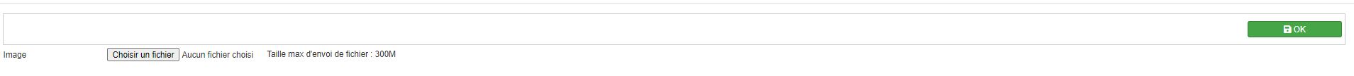

4 years 8 months ago #338737
Désolée pour la réponse tardive. Vous pouvez tenter le coup avec le produit ID 17152 "GRIMAGES.COM - Applicateur en silicone". Il y a 5 variantes de couleurs différentes. Impossible de supprimer l'image et si je tente d'en ajouter une, je tombe systématiquement sur la fenêtre qui me permet de charger la photo mais plus d'éditer ma variante (voir capture en annexe) car une fois la photo enregistrée, l'écran est tout blanc sans aucun contenu.

Merci.
J'ai regardé le souci sur votre backend et je pense que le souci vient d'un module de votre web server qui s'appelle mod_pagespeed.
J'imagine que vous avez configuré ce module pour ne process que les pages du frontend.
Car sur les pages normales du backend, il n'apparaît pas dans l'HTML.
Lorsque vous cliquez sur le bouton d'édition d'une variante, le javascript de la page d'édition du produit va appeler l'URL www.grimages.com/administrator/index.php...d=yyy&tmpl=component où xxx et yyy sont les ids du produit et de la variante concernés. Ensuite, le javascript va récupérer l'HTML fourni et l'intégrer sous le listing des variantes pour permettre l'édition de la variante.
Si j'ouvre directement cette URL sur le navigateur, je voie ceci:
i.imgur.com/reNFWDM.png
Tout les fichiers javascript sont bougés en fin de l'HTML par mod_pagespeed et cela créé par mal d'erreurs:
i.imgur.com/W5wAHWF.png
Donc apparement il y a un souci avec la configuration de mod_pagespeed qui process cette page alors qu'il ne devrait pas et cela induit des erreurs javascript qui empêche le bon fonctionnement des différentes options de la zone d'édition des variantes qui a besoin du javascript qui n'a pas pu être initialisé à cause de ces erreurs.
