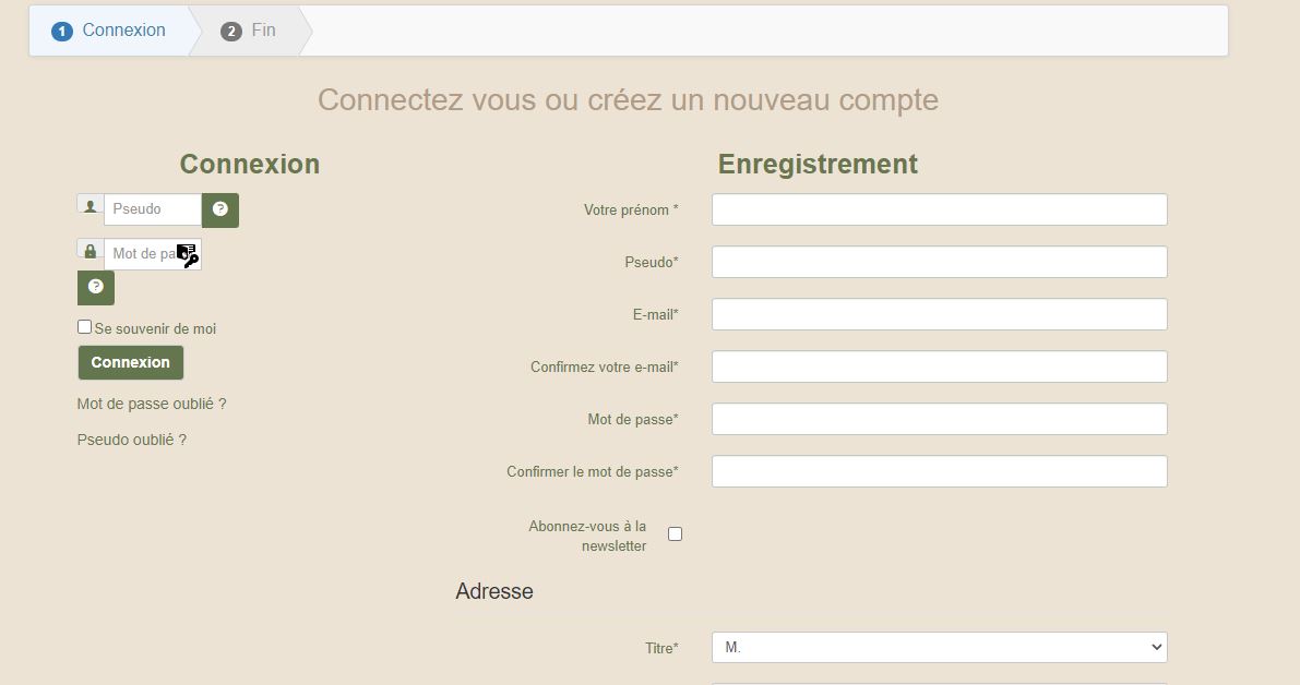

J'aimerais savoir dans quel fichier aller pour modifier la largeur des champs identifiant et mot de passe (voir capture d'écran)
Je trouve qu'ils ne sont pas assez large et l'icone "mot de passe oublié" est en dessous du champ au lieu d'être à côté...
Merci pour vos réponses,

Ces champs utilisent les mêmes classes que le module de connexion de Joomla.
Et c'est le template qui défini ensuite le code CSS pour ces classes pour que cela s'affiche correctement.
Nous avons décidé d'utiliser les mêmes classes pour avoir un résultat homogène entre le module de connexion et le formulaire de connexion d'HikaShop.
Donc par exemple, la largeur de ces champs vient du code CSS:
.input-small {
    width: 90px;
du fichier /templates/infuz_accueil2/css/bootstrap.css de votre template.
Donc vous pourrions modifier ce code pour augmenter la largeur.

OK ça fonctionne, j'ai inséré le code dans le custom.css avec la modif et ça marche.
Merci
Par contre l'icone "Mot de passe oublié" reste en dessous du champ dans chrome et firefox et dans edge il reste bien à droite comme pour l'identifiant...
Bonne journée

C'est bizarre, je n'ai pas ce souci de mon coté.
Avec firefox: i.imgur.com/4j6qqj9.png
Avec Chrome: i.imgur.com/7NRcfW2.png
De plus, sur votre capture, je vois une icone en plus dans le champ. J'imagine que c'est une icone d'une extension de votre navigateur et j'imagine que c'est cette extension qui créée le souci.

OK vous avez raison… L'icone en plus c'est le Wallet (générateur de mot de passe) de Bitdefender qui fait des siennes ! Donc ça ne vient pas du site…
Encore merci pour tout.
