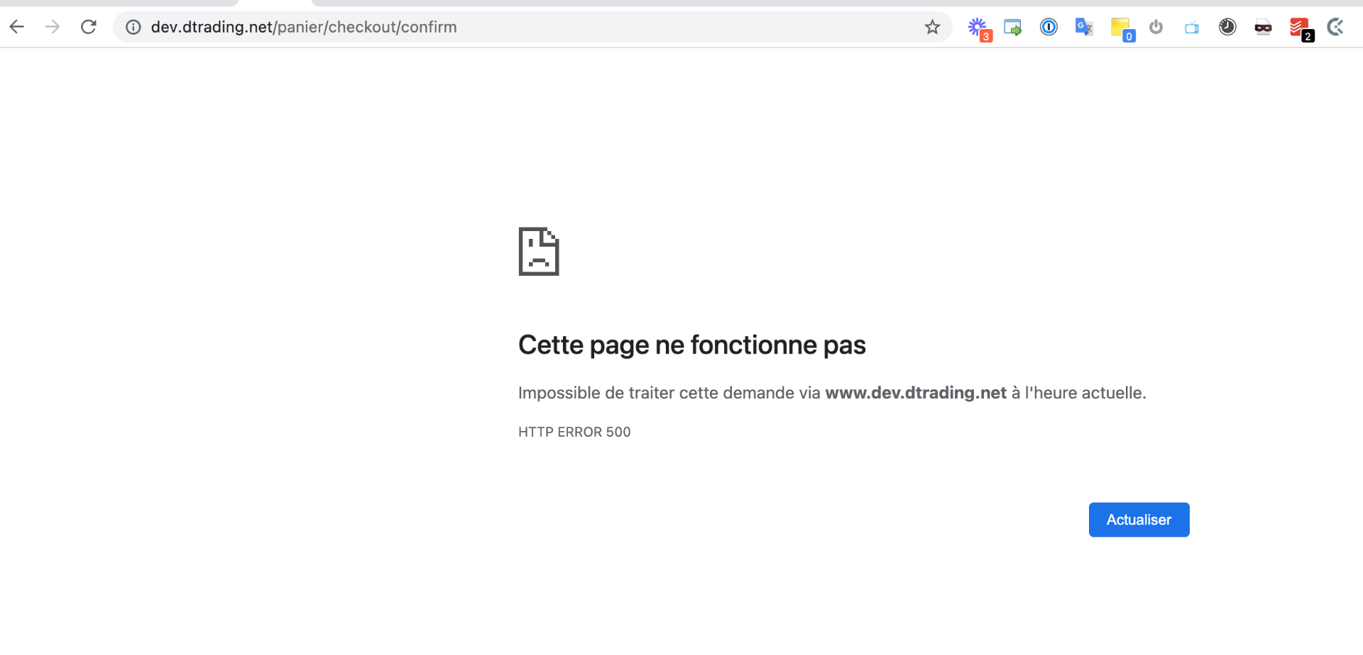

-- url of the page with the problem -- : www.dev.dtrading.net/boutique
J'essaie de configurer le plugin "Stripe V3 with Connect" et lorsque j'arrive à la page de paiement après la dernière étape, j'obtiens l'erreur suitante:
Cette page ne fonctionne pas
Impossible de traiter cette demande via www.dev.dtrading.net à l'heure actuelle.
HTTP ERROR 500
Avez-vous une idée de ce qui peut en être la cause? J'ai entré mes deux clés et je n'utilise pas Connect. J'ai donc laissé ce champs vide. Est-ce que je dois autoriser mon site web chez Stripe ou autre chose? Je ne trouve pas.
Merci pour votre aide si précieuse.
