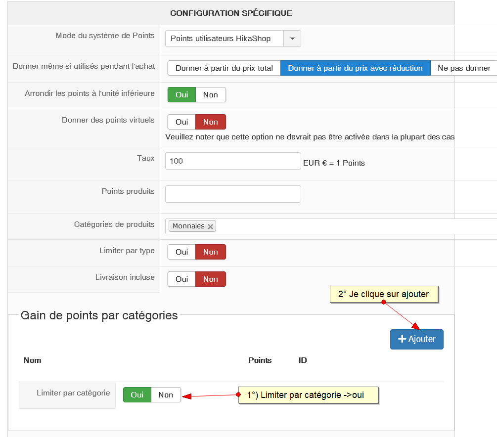

Il semble que je rencontre un bug avec les points par catégorie.

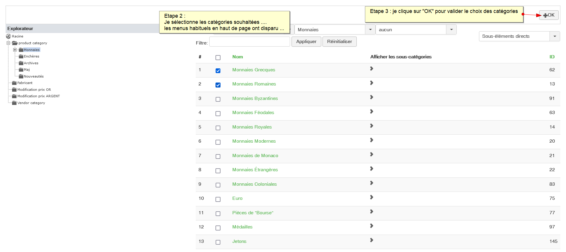

Dans l'étape 1, je selectionne l'option "limiter par catégorie" puis je clique sur "+Ajouter"
Dns l'étape 2 , la page me présente l'arborescence des catégories, mais il n'y a plus aucun menu qui apparait....

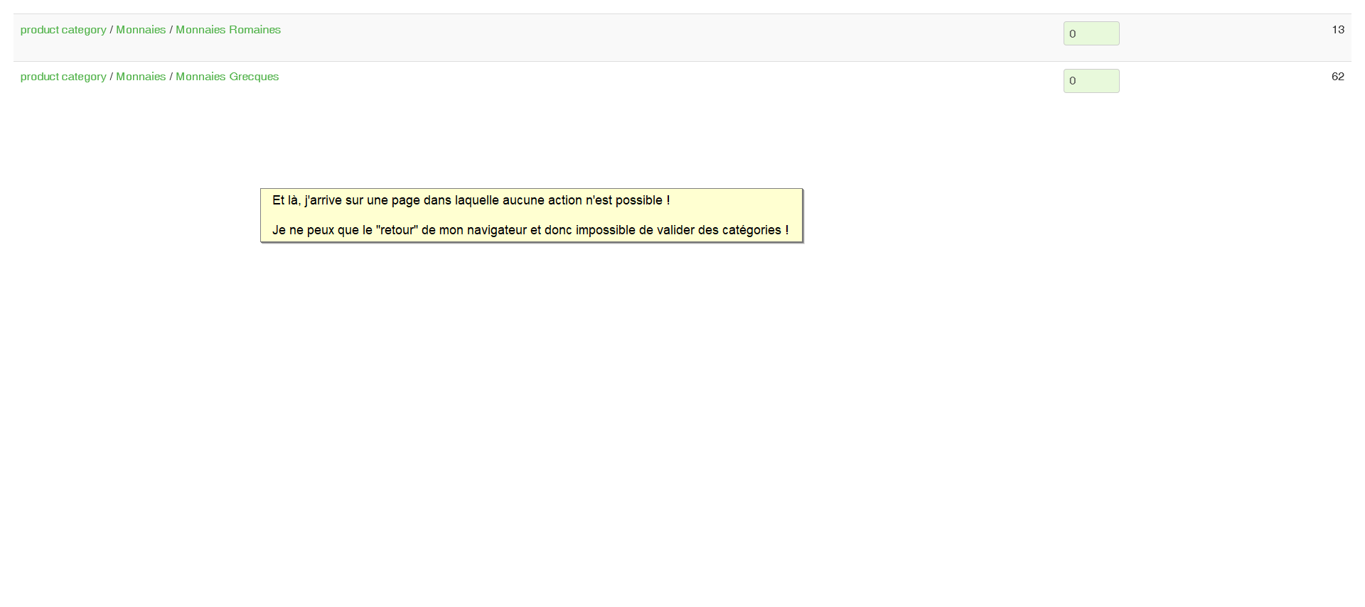

Dans l'étape 3, je peux bien affecter un nombre de points aux catégories choisies ... mais je ne peux rien valider, la page est blanche en dehors des lignes du haut .
Le phénomène est le même, que j'utilise Isis ou Hathor et la console de débogage n'indique pas d'erreur.

4 years 10 months ago #336727
Je vois quel est le problème. C'est un souci avec le système de sélection de catégorie que nous avons dû modifier pour Joomla 4, mais nous avons oublié de modifier l'interface à cet endroit en accord avec ces modifications.
J'ai fait un patch de notre coté pour corriger le souci.
Je vous invite à télécharger à nouveau le paquet d'installation d'HikaShop 4.4.4 sur notre site et à l'installer sur le votre pour avoir le patch.

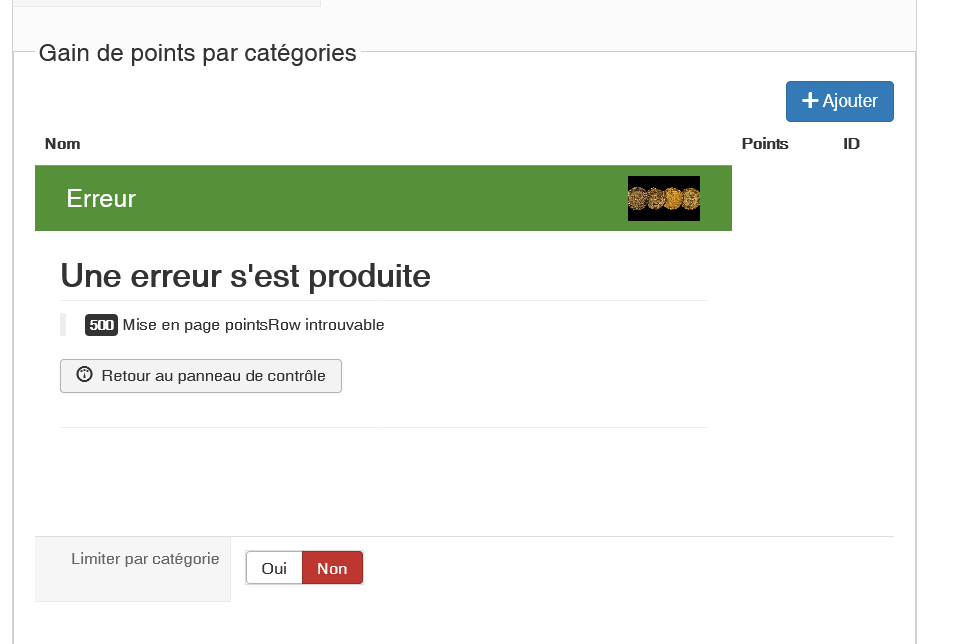

J'ai installé la nouvelle version mais j'obtiens cette erreur :
Cordialement
Patrick

4 years 10 months ago #336775
C'est un souci avec certains serveurs d'après mes tests à cause de la majuscule dans le nom du fichier.
J'ai modifié cela.
