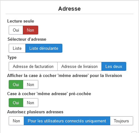

Je viens d'envoyer toutes les infos par le formulaire.
Aujourd'hui je constate que même en validant le point retrait, celui-ci n'est plus inscrit dans le mail de commande, help :(
Je ne sais pas si c'est dû à un problème particulier de mon étape 3 du checkout, mais je remarque également que, malgré la configuration ci-dessous, je n'ai pas la case à cocher pour l'adresse de livraison...
Est-ce que tout est bien compatible avec php 8.0 ?
Merci pour votre aide, le problème du plugin colissimo est vraiment gênant.
Pierre
