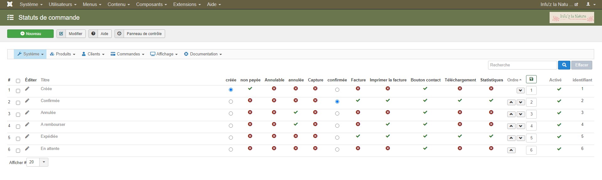

4 years 9 months ago #337818
J'ai essayé de reproduire le problème de mon coté sans succès.
Pourriez vous tester cela de nouveau et bien vérifier que le status de la commande est bien modifier à "confirmed" au retour du paiement ?
Aussi, pourriez vous vérifier que votre status "Confirmed" est bien configuré en tant que tel via "Hikashop->System->Order statuses" ? Merci.
Bien cordialement,
Mohamed.
  • Posts: 26
4 years 9 months ago #337839
Merci pour votre réponse.
La commande est bien modifiée sur "Confirmed" au retour de paypal, tout le processus a bien fonctionné: email au client avec statut "Confirmé", email au client de la part de paypal indiquant que le paiement est réalisé, email au webmaster indiquant une nouvelle commande et que le paiement a bien été effectué... Sauf que le panier client n'est pas vidé et qu'au retour du paiement la connexion a été perdue !
Ci-dessous la configuration de mon "Orders statuses", dites moi si c'est correct.
Merci pour votre aide,
Bonne journée

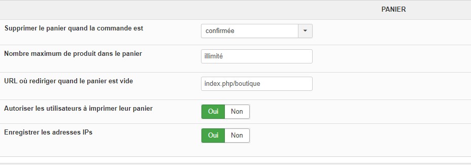

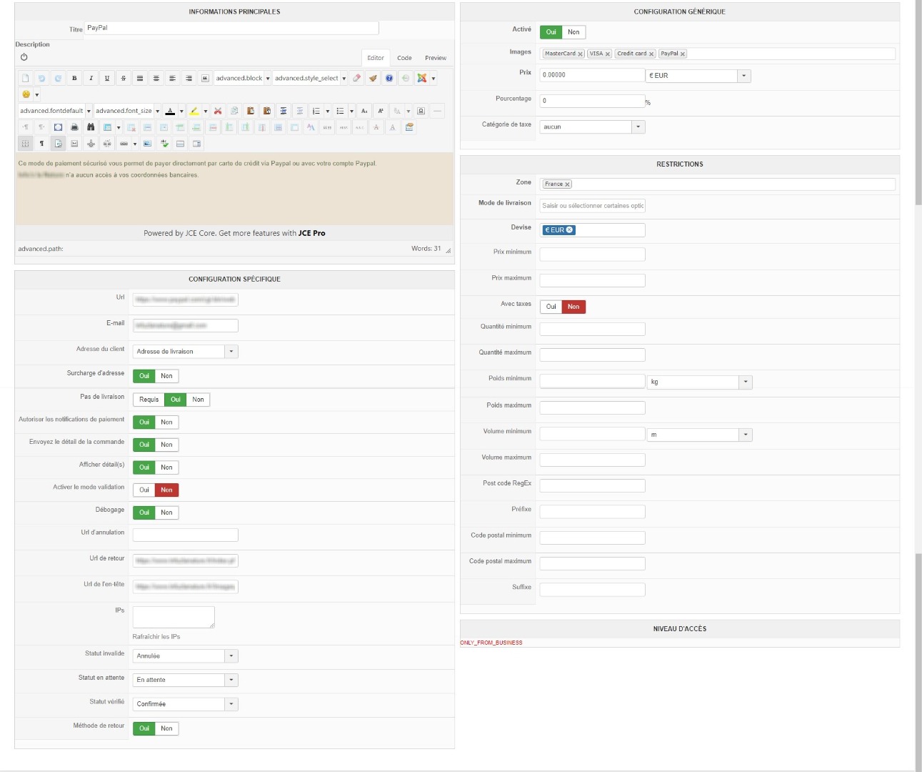

  • Posts: 26
4 years 9 months ago #337934
Voici La screenshot des settings de la methode de paiement : Paypal
Et la screenshot des settings de la cart dans la partie "Main HikaShop configuration" :
Merci de votre aide,
Excellente journée
  • Posts: 86216
  • Thank you received: 14221
4 years 9 months ago #337943
Vu que le panier se vide au retour, si l'utilisateur est déconnecté, alors le système n'a pas le droit de vider le panier (sinon n'importe qui pourrait vider le panier de n'importe qui sur le site en utilisant la bonne URL).
Donc le souci n'est pas que le panier, ce qui est une conséquence du souci, mais que l'utilisateur est déconnecté du site au retour.
Je ne vois pas pourquoi l'utilisateur serait déconnecté au retour sur le site.
C'est bizarre.
Par contre, une solution pour éviter cela sera surement de mettre l'option "clean cart when order is" à "created" au lieu de "confirmed". Ainsi, le panier est directement supprimé lorsque la commande est créée avant la redirection vers PayPal.
