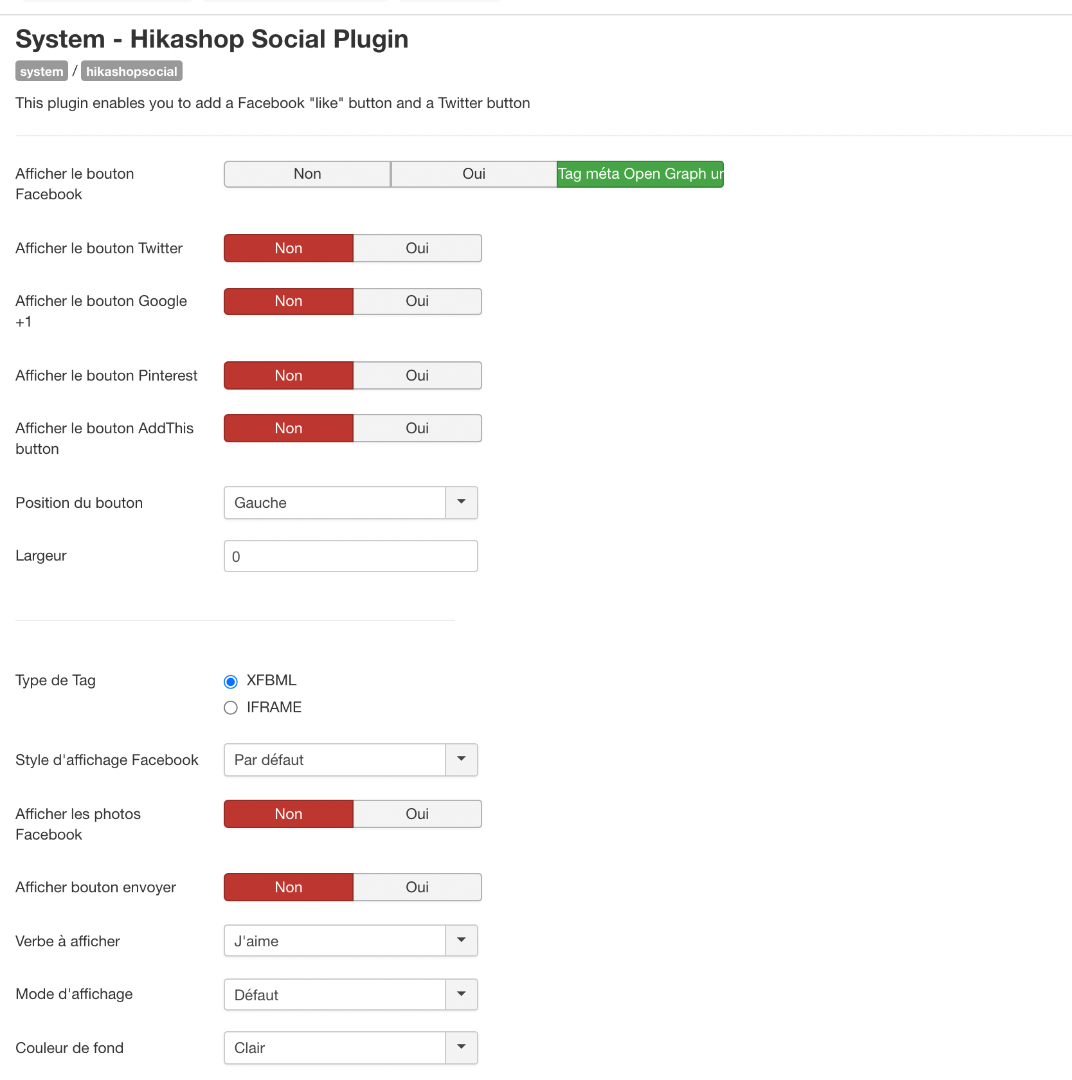

Je vois plein d'options pour ajouter des boutons partages. Je veux m'assurer de ne rien ajouter au visuel du site. Seulement activer le Open Graph. Dois-je cocher l'option "Tag méta Open Graph uniquement" ? J'ai fouillé, mais je n'ai pas trouvé d'information en ce sens dans votre documentation.

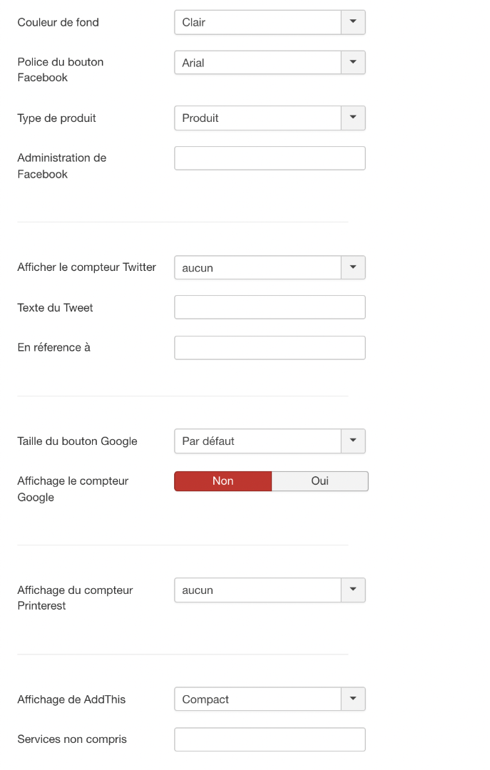

Voici ma configuration. Est-ce que je suis correct pour atteindre mon objectif? Merci encoe,
  • Posts: 86216
  • Thank you received: 14221
4 years 9 months ago #338052
Oui, c'est tout à fait cela.
