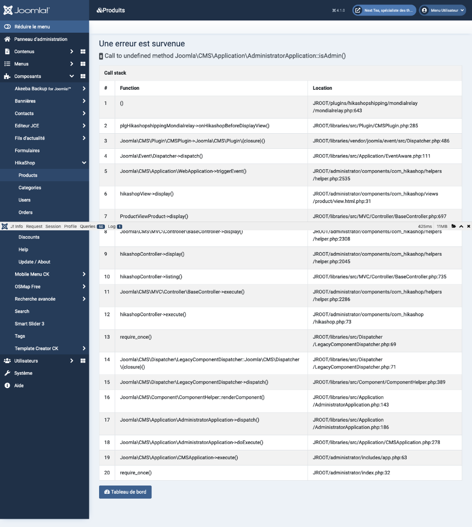

J'ai une erreur "Call to undefined method Joomla\CMS\Application\AdministratorApplication::isAdmin()"
Après recherche, il s'avère que cela semble lié à votre plugin Mondial Relay sous Joomla 4. (voir capture debug).
Cela signifie-t-il que le plugin Mondial Relay qui fonctionne très bien sur des boutique sous Joomla 3, n'est pas compatible avec Joomla 4?
D'avance, merci.

Le plugin Mondial Relay est compatible avec Joomla 4 depuis Octobre 2021 (version 1.1.5).
Je vous invite à vérifier que vous avez bien la dernière version disponible.

Je vous remercie de votre réponse.
J'ai acheté le module le 23/10/2021, apparemment quelques jours avant sa mise à jour.
Cela fonctionne avec la dernière version.
Ce serait bien que l'on puisse être averti des mises à jour des plugins... ou au moins avoir un changelog ou un numéro de version sur votre site...
