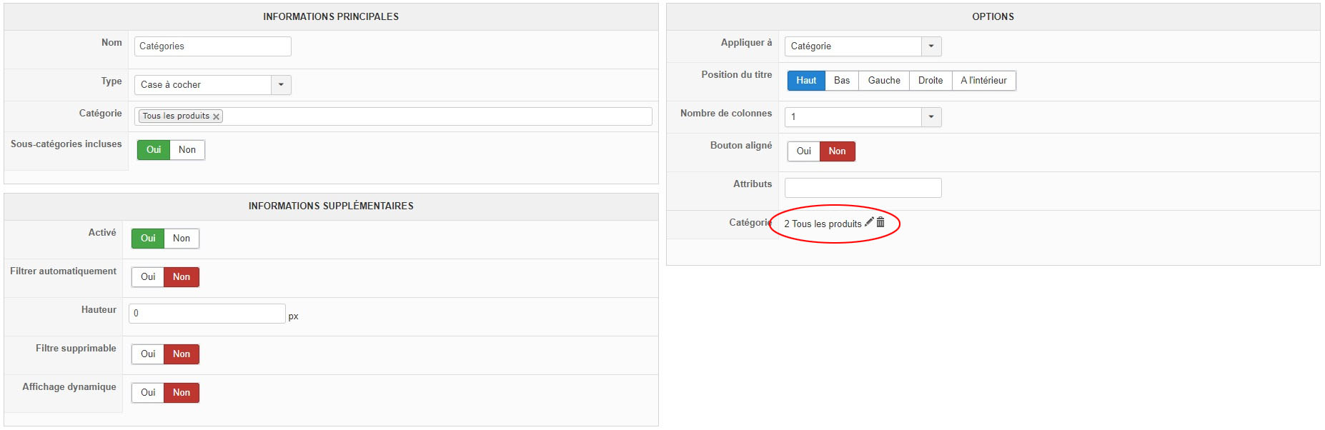

j'ai configuré un filtre pour permettre à l'utilisateur, lorsqu'il se trouve dans la vue listing product d'une catégorie, de filtrer parmi les sous catégories de celle ci.
Ex :
je suis à la page /hikashop-menu-for-products-listing/category/cat1
Je souhaite que le visiteur puisse avoir comme choix de filtre catégorie les sous catégories de cat1
Le souci c'est que le filtre a besoin d'une catégorie mère fixe, comme "tous les produits", du coup il va afficher les catégories enfant de "tous les produits" comme cat1, cat2, cat3, donc forcément si je sélectionne autre chose que cat1 je n'aurais aucun produit.
Ce que je souhaite c'est que la catégorie parente soit dynamiquement celle affichée par le menu listing product, ca me parait logique que lorsque mes catégories mères sont par exemple "smartphone" et "ordinateur" et que je me rend dans la vue product listing de la catégorie smartphone, les filtres doivent afficher des sous catégories de smartphone, et non "smartphone" et "ordinateur"
Ci dessous la configuration de mon module, comment faire pour que la partie entournée soit dynamique selon la catégorie visionnée en product listing svp ? Si je coche affichage dynamique, je n'ai plus que la catégorie visionnée
Merci d'avance

Vous ne pouvez pas faire un affichage dynamique comme cela.
Par contre, vous avez deux alternatives possible:
- créez un filtre par catégorie principale et dans chaque filtre, sélectionnez la catégorie dans les 2 options "catégorie" du filtre. Ainsi, chaque filtre ne sera affiché que pour la catégorie principale correspondante et n'affichera que les sous catégories de cette catégorie.
- au lieu d'utiliser un filtre, vous pourriez utiliser un module de type "HikaShop content module" affichant un listing des catégories. Si vous activez sa synchronisation, il pourra afficher automatiquement les sous catégories de la catégorie courante.

merci, la solution 2 implique de la redirection, j'ai donc opté pour la solution 1, même si le client devra nous contacter lorsqu'il ajoutera une catégorie mère, ca restera très rare je pense.
