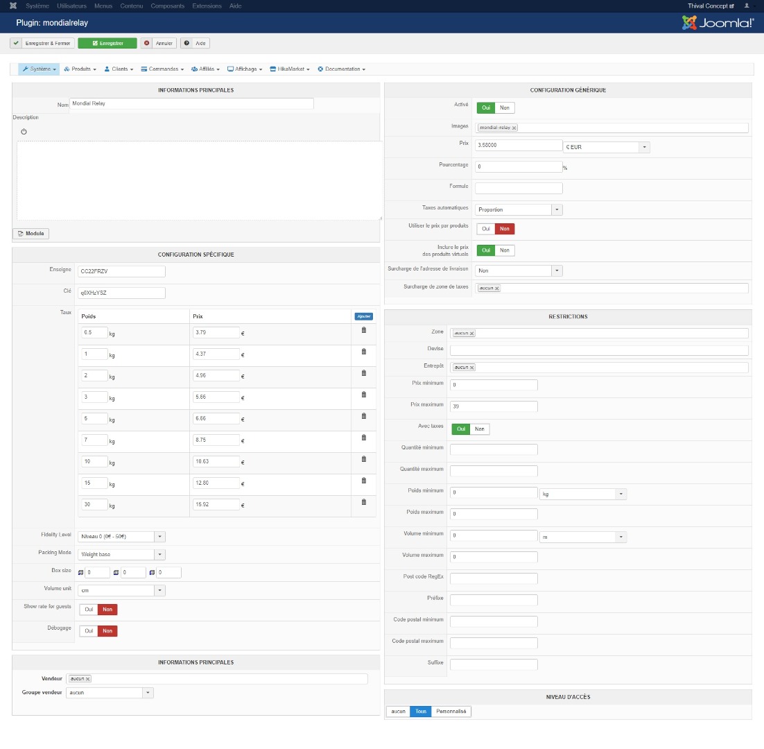

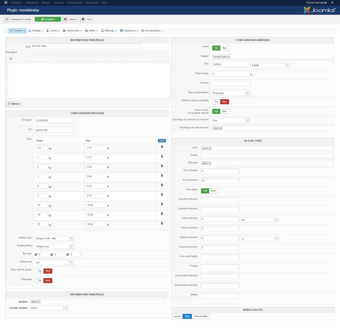

je viens d'acheter le nouveau plugin mondial relay, mais il ne s'affiche pas, voici mes deux configurations (les mêmes sauf que franco à partir de 39€ de panier)

Avez-vous configuré un poids à vos produits ?
Aussi, si vous avez d'autres méthodes de livraison, je vous recommande de les dépublier temporairement. Cela fait, le système ne trouvera plus de méthodes de livraison disponible sur le passage en caisse et du coup le plugin mondial relay affichera un message d'erreur correspondant au problème et cela devrait aider à comprendre le souci.

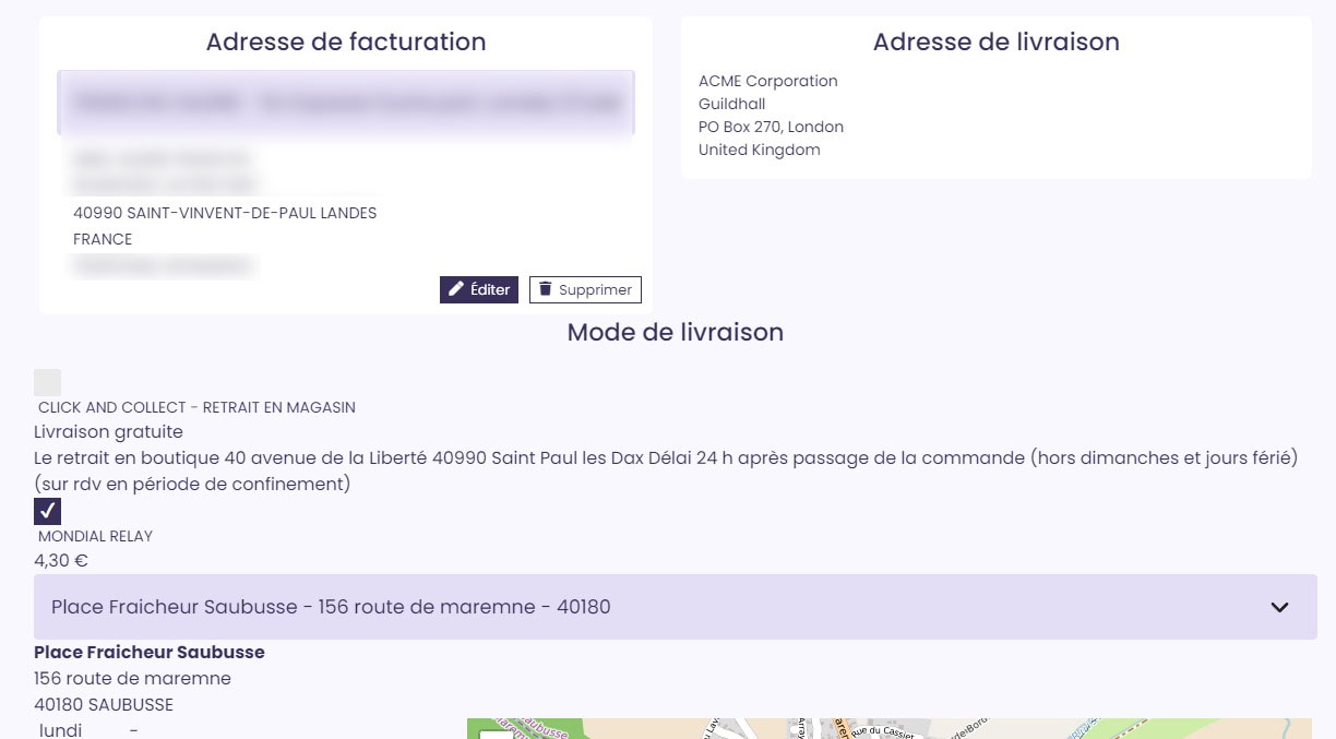

1. Ma cliente n'a pas mis de poids à ses produits, j'ai mis un prix fixe au mode de livraison, comme l'ancien plugin mondial relay qui pouvait fonctionner sans poids de produits. Ce n'est plus possible avec celui ci ? A la limite je peux lui mettre un poids bidon en sql vite fait en attendant ce n'est pas trop grave, ca s'affiche avec un poids c'est déjà ca :)
2. Il s'affiche bien lorsqu'un poids est renseigné, par contre le premier point relay proposé se situe à 30 min de route de l'adresse du client enregistré. Il affiche le point à Saubusse (40180) alors que l'adresse de l'acheteur connecté est à saint vincent de paul (40990)

1. C'est possible sans poids, mais du coup dans le listing des taux, il faut une entrée pour un poids à 0. Là, vous avez le minimum à 0.5kg. Du coup, en dessous, il n'y a pas de frais de livraison associé dans la méthode de livraison et donc elle ne s'affiche pas.
2. Les méthodes de livraison se basent bien entendu sur l'adresse de livraison, et non sur l'adresse de facturation.
Votre adresse de facturation est en Grande Bretagne... Cela m'étonne même qu'il affiche quelque chose.

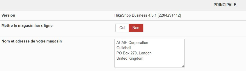

1. C'est super merci, j'ai fait comme ca en attendant que la cliente rentre tous les poids de ses produits.
2. Oui le plugin se base sur l'adresse de livraison qui est à saint vincent de paul et non en grande bretagne. J'ai activé la surcharge d'adresse de livraison, pensant que l'adresse du point relais allait s'y mettre à la place, mais en fait c'est l'adresse par défaut dans la config hikashop :whistle:
