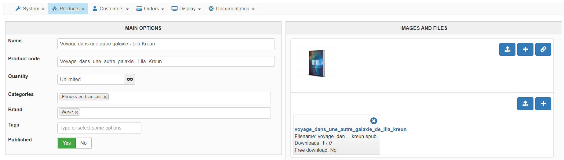

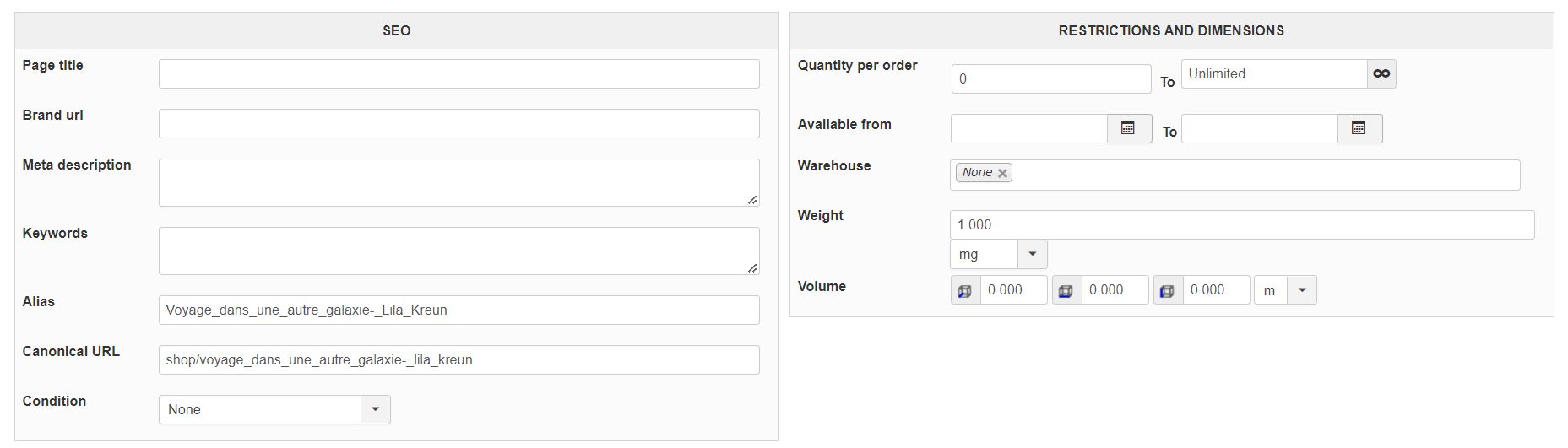

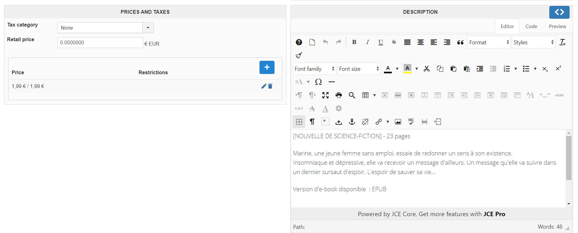

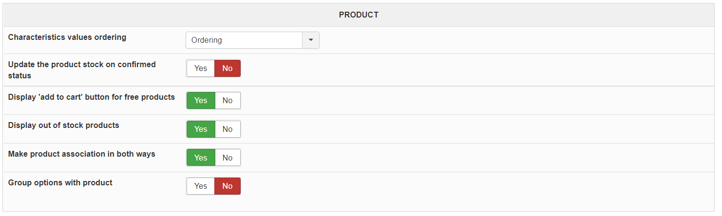

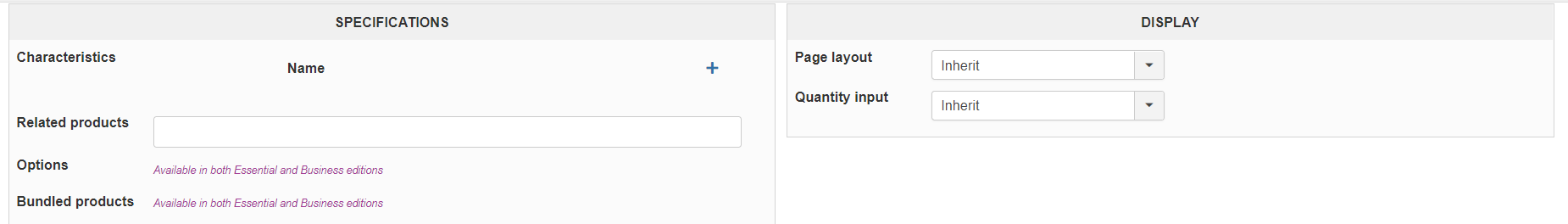

2) CAPTURES DES CONFIG PRODUITS
Je vous ai joint tous les config d'un produit pris au hasard (l'anomalie est la même pour tous les produits de la boutique et ceux que j'ai voulu rajouté). Rien n'a été changé à ce niveau depuis plus de 3 mois.
En espérant vous avoir éclairé un peu plus...:)
Merci beaucoup pour votre aide. :)
Gotmad

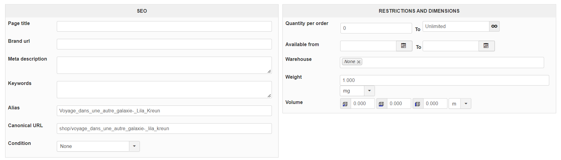

3 years 11 months ago #343711
Le but du test de template n'était pas forcément pour incriminer le template, mais nous permetter de voir si vous n'aviez pas des vues customisées (qui pouvait être la source du problème) associé à votre template utilisé.
C'était un test par défaut permettant d'isoler une nature de problème plus que de désigner une responsabilité donc.
Maintenant je note quelque chose de paradoxal dans la configuration de votre produit, c'est le fait que vous avez définit un poids pour un produit virtuel, je ne pense pas que cela explique tout, mais pouvez vous enlever ce poids pour refaire un test avec ce produit en particulier.
Comme la dernière fois détaillez bien vos retour pour nous aider à bien comprendre votre contexte et mieux saisir la nature du problème.
Cordialement
Last edit: 3 years 11 months ago by Philip.
  • Posts: 42
  • Thank you received: 8
3 years 11 months ago #343731
Bonjour Phillipe,
Merci beaucoup pour votre retour. :)
Votre diagnostic était le bon : j'ai retiré le poids sur l'objet virtuel (:oops:) et magie, tout refonctionne comme avant. B)
Cette incohérence a du causé des anomalies au moment de la dernière MAJ d'Hika ou du template que j'utilise.
