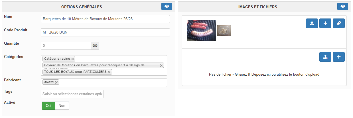

3eme souci, la photo principale de la page détail ne correspond pas à l'image principale du produit affichée en mode liste, elle n'est même pas dans les photos du produit
Mode liste :
cebonat.gixia.fr/fr/tous-les-produits/ca.../1771-boyaux-epices1
Mode détail :
cebonat.gixia.fr/fr/tous-les-produits/pr...s-26-28-mt-26-28-bqn
Config produit :
J'i perdu la moitié de mes cheveux avec ce site, et il n'est pas terminé

Concernant le dernier cas, il faudrait vérifier les images des variantes du produit. Car si la variante par défaut a des images, alors ces images peuvent prendre le dessus sur les images du produit principal sur la page de détails en fonction de comment est configurée l'option "Variant images behavior" de la configuration HikaShop.

pour le 3eme c'est réglé, effectivement c'était une image de la variante par défaut.

Merci pour les accès. En fait, les deux autres soucis viennent aussi de la même chose. Vous avez la variante par défaut configurée avec des images. Or, dans ces deux cas, le fichier pointé par les images de cette variante n'existent plus sur votre site. Du coup, HikaShop n'arrive pas à afficher les images.
J'ai supprimé les images de la variante par défaut pour qu'elle utilise les images du produit principal pour ces deux produits et tout est rentré dans l'ordre.
