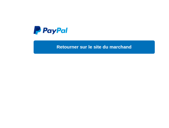

Bonjour
Bon après de nombreux soucis lors de la migration de VM vers hikashop, le site a l'air de fonctionner à priori.
Néanmoins, après avoir appuyé sur la bouton de paiement de paypal, celui-ci est directement passé en mode retour au site marchand (cf image)

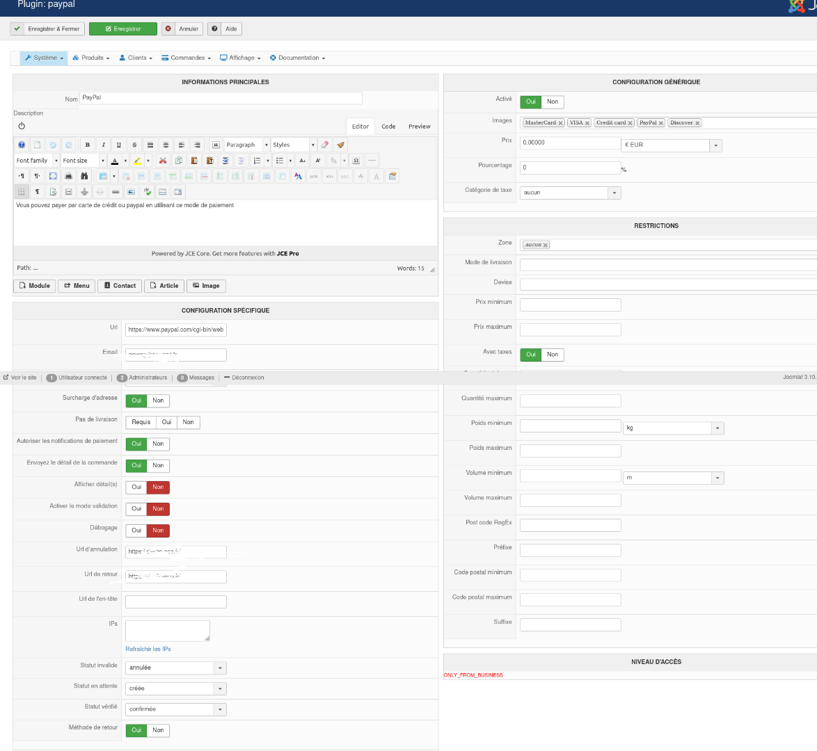

J'ai recopié le paramétrage de l'ancien site avec VM (mais qui comporte plus de paramètre) dans la page Hikashop (cf image).
A priori, i ln'y a rien a changer sur le compte paypal ?
Quel est l'oubli bête ?

Je ne vois pas de problème avec votre configuration. D'ailleurs, je viens de tester sur votre site et cela fonctionne bien.
J'imagine que vous utilisez une adresse bidon pour vos tests et PayPal rejette le paiement car l'adresse est invalide ( sécurité pour 3DSecure ). Donc pour moi, pas de souci vous pouvez ignorer.

1/ Désolé, c'était avec mon adresse pro, je viens de faire un nouvel essai, car dès fois j'utilise un vpn mais sur mon adresse ip réel, cela bascule tout de suite vers le bouton de retour du site de paypal .
J'ai une autre personne qui m'a dit n'avoir pas pu payer avec paypal !

1. PayPal a beaucoup de critères pour accepter/refuser un paiement. Malheureusement, nous n'avons pas de contrôle là dessus.
