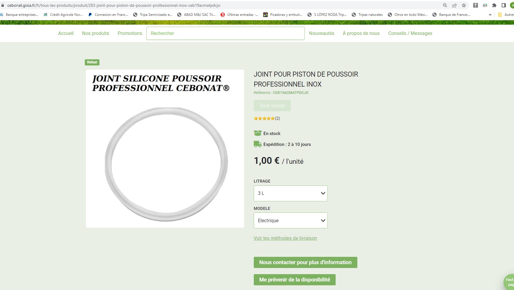

les options de caractéristiques en listes déroulantes ne respectent plus les conditions d'affichage de disponibilités des produits variants.
J'ai fais le test sur un joomla & hikashop vierge tout est ok mais je ne trouve pas la différence entre les deux pour corriger.
Je m'explique en images car ce n'est pas clair ::dry::

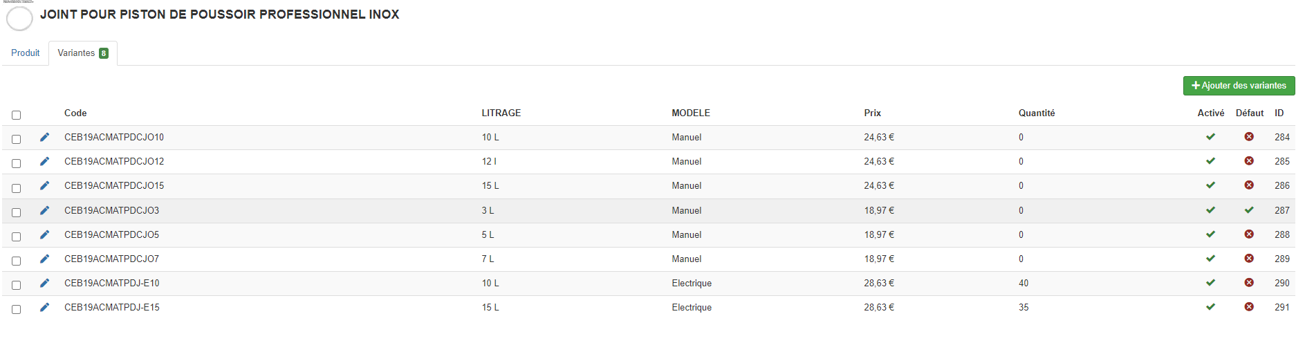

On voit sur la première image que seules les variantes à 10 et 15 L supportent le modèle electrique
Et on voir sur la deuxième image que si on sélectionne 3L, on peut aussi sélectionner électrique alors que normalement ca ne doit pas être possible (sur le joomla & hikashop vierge en tout cas ce n'est pas possible.)
Et dans ce cas, le prix du produit parent est affiché, 1€ vu que la variante de cette combinaison n'existe pas.
J'ai beau comparer les deux configs je ne vois pas d'où peu venir le souci
cebonat.gixia.fr/fr/tous-les-produits/pr...inox-ceb19acmatpdcjo
Merci d'avance :)
