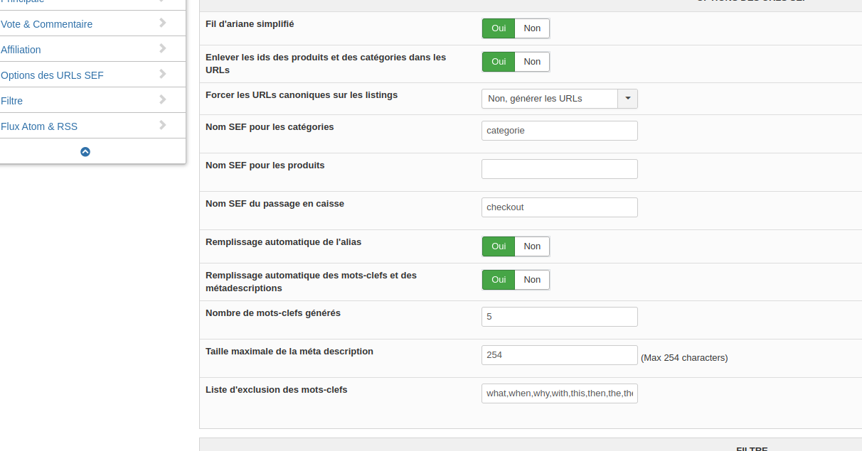

Bon plus complexe que je pensais et c'est plus confus pour moi
Je n'ai jamais activé sur aucun site "Alias Unicode"
copie écran paramèter URls
Après, pouvez-vous m'indiquer l'action à mener la plus probable car il me semble quand même que c'est suite à l'import que j'ai ces différences entre produits.

Il y a quatre solutions possible de ce que je comprends:
- vous pouvez désactiver l'option "Enlever les ids des produits et des catégories dans les URLs". Cela va rajouter les ids dans les URLs et ainsi éviter les problèmes d'alias.
- vous pouvez activez l'option "Alias Unicode". Cela va permettre à HikaShop d'utiliser le nom des produits telquels dans les URLs et ainsi le routage devrait s'y retrouver.
- vous pouvez remplir les alias manuellement dans chaque produit avec le souci (j'imagine ceux avec des accents).
- normalement, si vous éditez le produit avec ce souci une fois et vous le sauvegardez, vous aurez l'alias rempli automatiquement et cela devrait résoudre le problème. Donc il faudrait faire cela pour tous les produits avec le souci (j'imagine ceux avec des accents).
