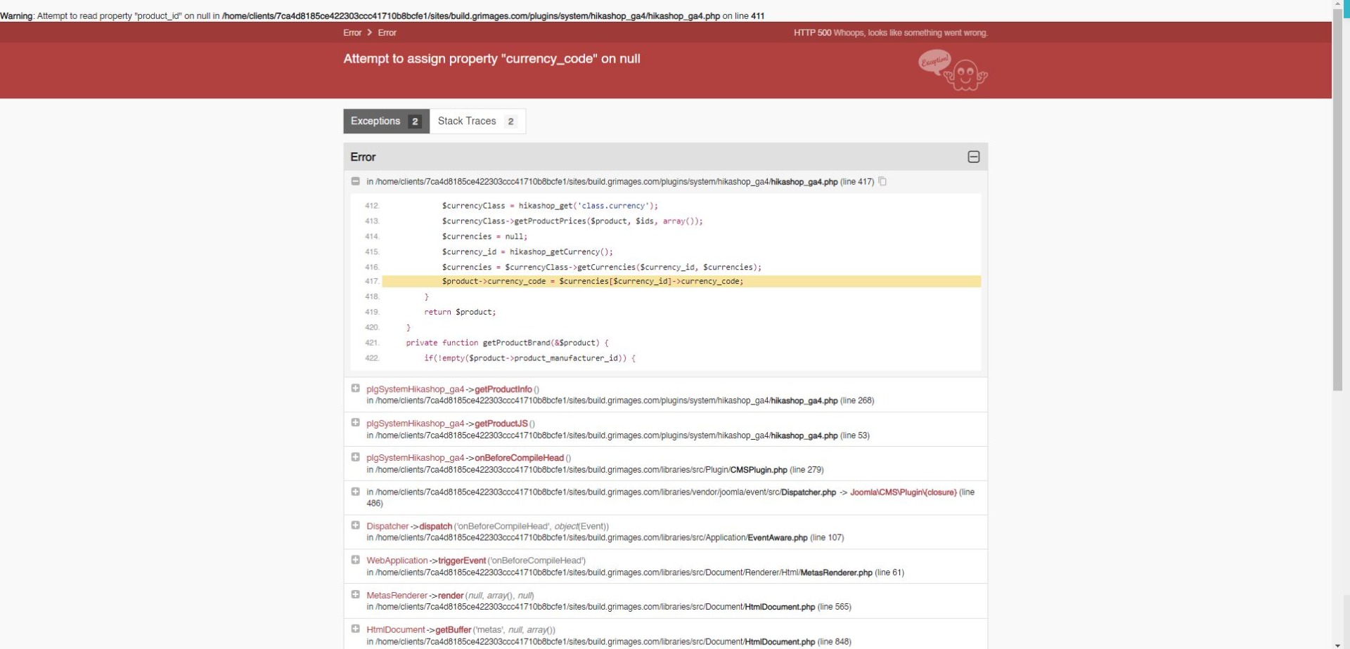

  • Posts: 124
  • Thank you received: 10
3 years 6 months ago #349840
En effet, merci pour la réponse.
Voici le diagnostique de l'erreur :
  • Posts: 124
3 years 6 months ago #349845
On a désactivé le plugin Google Analytics 4 dans l'attente que vous puissiez trouver une solution et ça fonctionne parfaitement ;)
  • Posts: 86214
  • Thank you received: 14221
3 years 6 months ago #349843
Bonsoir,
Cette erreur est lié au plugin Google Analytics 4. Téléchargez la dernière version du plugin sur notre site et installez-le sur le votre et cela devrait résoudre cette erreur.
Last edit: 3 years 6 months ago by nicolas.
  • Posts: 124
3 years 6 months ago #349873
Téléchargement, installation et.... problème réglé !
MERCI !
