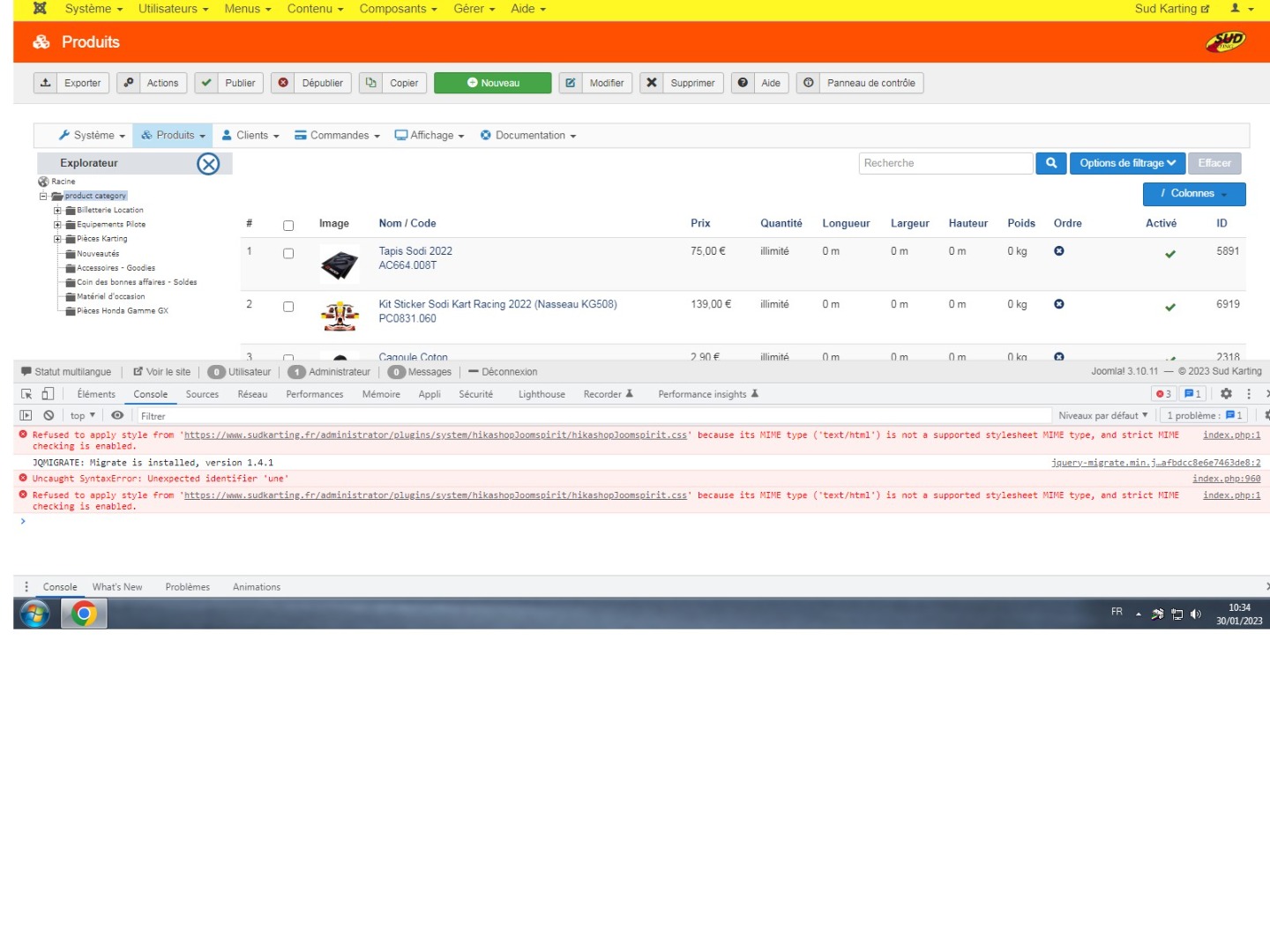

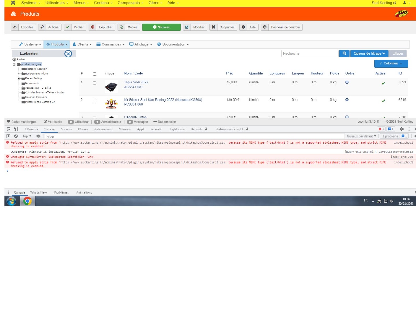

3 years 7 months ago #348808
En espérant avoir bien tout compris voici ce que vous me demandez...
Merci
3 years 7 months ago #348810
Oui, parfait ! Merci pour ce retour, d'aprés ce que nous pouvois voir, il n'est pas impossible que le problème vienne d'un autre plugin, mais le doute reste permis donc, nous allons devoir aller plus loin !
