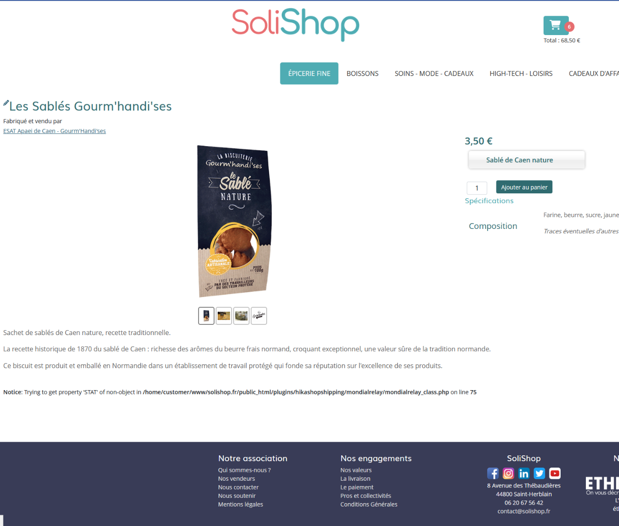

J'ai migré mon site sous Joomla 4, et j'ai un message qui apparaît de manière aléatoire lorsqu'on arrive sur une fiche-produit :
Notice: Trying to get property 'STAT' of non-object in /home/customer/www/solishop.fr/public_html/plugins/hikashopshipping/mondialrelay/mondialrelay_class.php on line 75
La fiche-produit met beaucoup de temps à s'afficher et quand elle s'affiche il y a ce message qui est présent.
Ce qui est étonnant c'est que ce n'est pas tout le temps le cas, parfois la fiche-produit s'affiche rapidement et sans ce message. Mais si je navigue dans la boutique cela peut apparaître même sur un produit consulté précédemment sans problème.
J'ai téléchargé et installé le plugin Mondial Relay pour être sûr d'avoir la dernière version, mais ça ne change rien, je pense qu'il était déjà à jour.
Un exemple de fiche-produit avec le message :

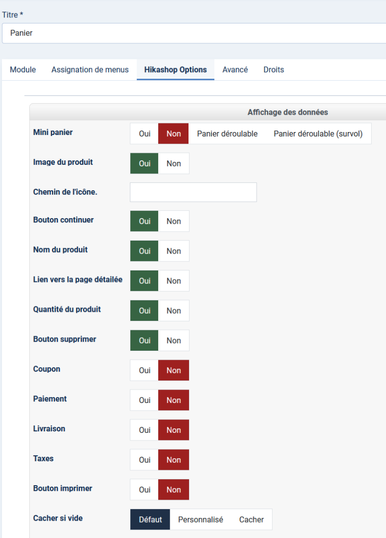

J'ai cependant du mal à comprendre pourquoi un appel est passé à l'API Mondial Relay sur une page produit. Vous semblez indiquer que cela provient du module Cart Hikashop, qui s'affiche sur la page produit mais dont j'ai pourtant désactivé l'affichage des informations de livraison :
Cet appel inutile à l'API Mondial Relay est d'autant plus gênant qu'il semble que selon le cas la réponse peut être rapide ou excessivement longue. La page produit met alors beaucoup de temps à s'afficher.
