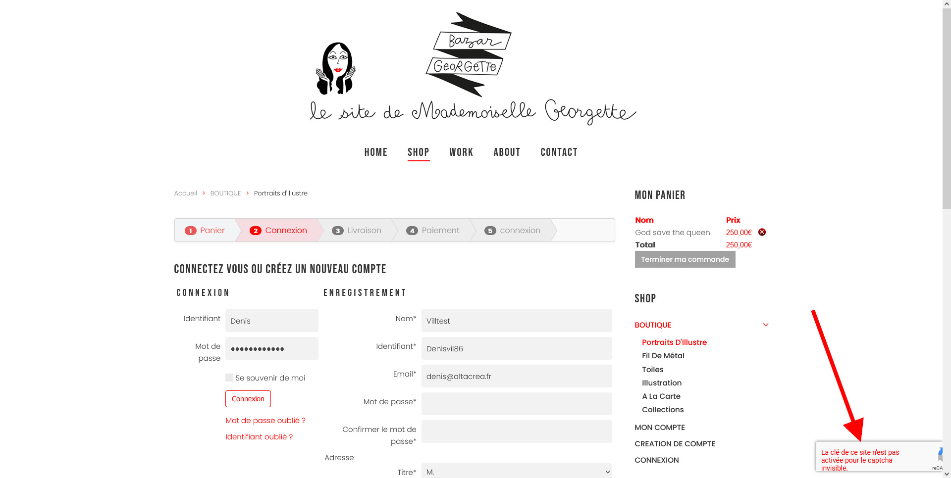

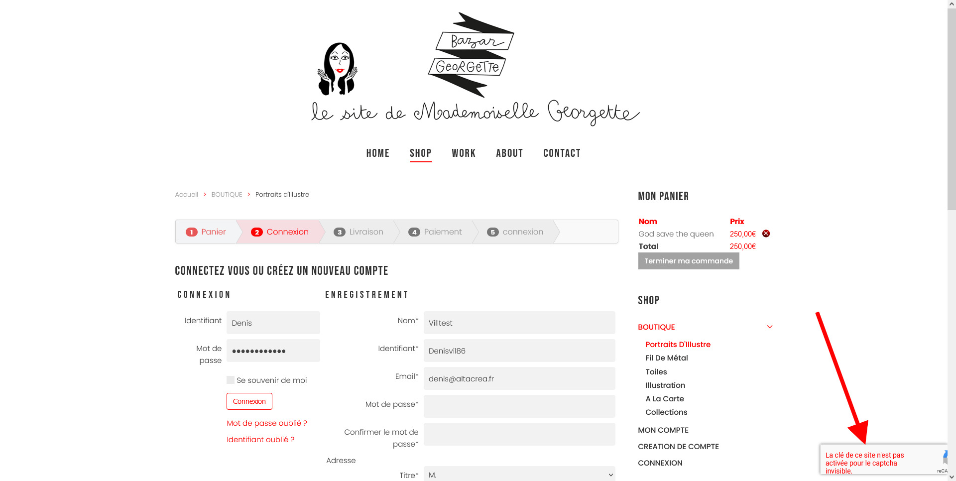

La commande est bloquée car à la page la création d'un compte pour une commande il y a un problème de Captcha. "La clé de ce site n’est pas activée pour le captcha invisible. reCAPTCHA".
Pourtant tous les plugin sont renseignés avec les clés Captcha (le Captcha fonctionne sur la page contact)
J'ai du désactiver le plugin Hikashop "HikaShop ReCaptcha v2" pour que la commande fonctionne.
Avez vous une solution pour ce problème s'il vous plaît?
Merci

Dans les options du plugin ReCaptcha v2, il faut configurer des clés que vous aurez récupérées auprès de Google:
developers.google.com/recaptcha/intro
Il faut créer des clés pour le mode "invisible" si vous activez l'option "invisible" du plugin.
Le message d'erreur que vous avez fourni indique que vous avez renseigné des clés qui ne sont pas pour le mode invisible ou qui sont invalides.

Merci: " si vous activez l'option "invisible" du plugin." Je n'avais pas vue cette option de sélection du mode Captcha du plugin Hikashop ! ouf
