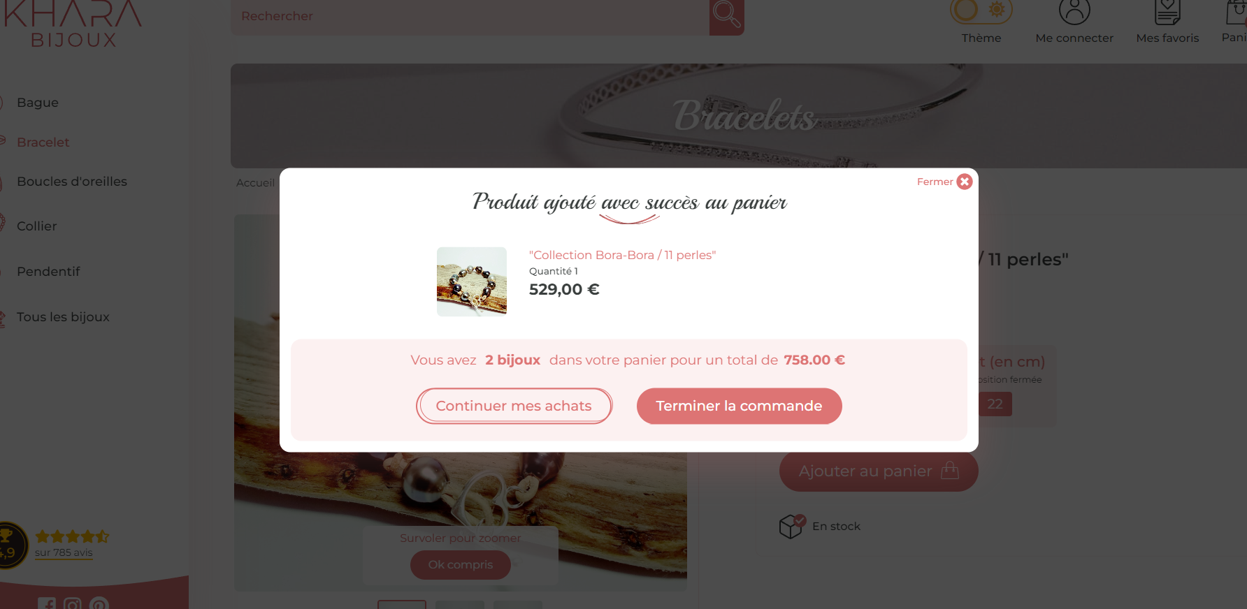

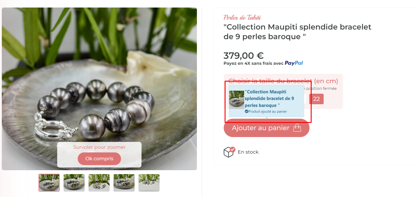

Cela fait un moment que je suis à la recherche d'une solution pour ajouter une class sur le bouton d'ajout au panier en fonction de l'état du notify (produit ajouté au panier ou message d'erreur), ce qui me permettrait de lancer un pop-up personnalisé si le produit a été correctement ajouté au panier.
Je m'explique:

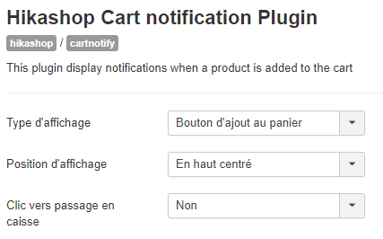

Plug-ins : Hikashop Cart notification Plugin, réglé sur Bouton d'ajout au panier.
Si le produit a correctement été ajouté au panier alors on ajoute une class, par exemple sur le bouton d'ajout au panier
J'ai épluché pas mal de fichiers et forcement passé à côté... si vous pouvez me donner un coup de main
Merci beaucoup
