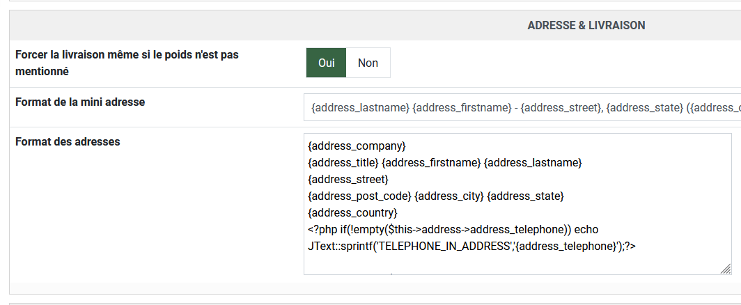

le n° de téléphone du client apparaît bien en bas de l'adresse du client dans l'email de notification envoyé à l'administrateur, mais il n'apparaît pas dans l'email envoyé au vendeur.
Voici la configuration du format des adresses :
Comment faire pour que le n° de téléphone apparaisse aussi sur l'email vendeur ?
Merci,
Cordialement

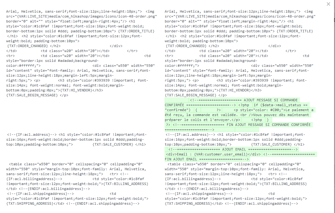

j'ai réinstallé Hikamarket 4.1.1 mais rien n'a changé, le n° de téléphone ne s'affiche toujours pas.
Concernant les surcharges, j'ai modifié uniquement le HTML, le preload est celui de base.
Les seules modifications sont celles ci-dessous, notamment pour ajouter l'email du client :
A moins que vous ayez une solution dans les tuyaux, je vais modifier le preload pour récupérer l'email et l'afficher dans le HTML. Si vous pouvez m'indiquer s'il y a un objet contenant déjà le téléphone ça me simplifiera la tâche, sinon je ferai une requête.
Merci,
Cordialement
