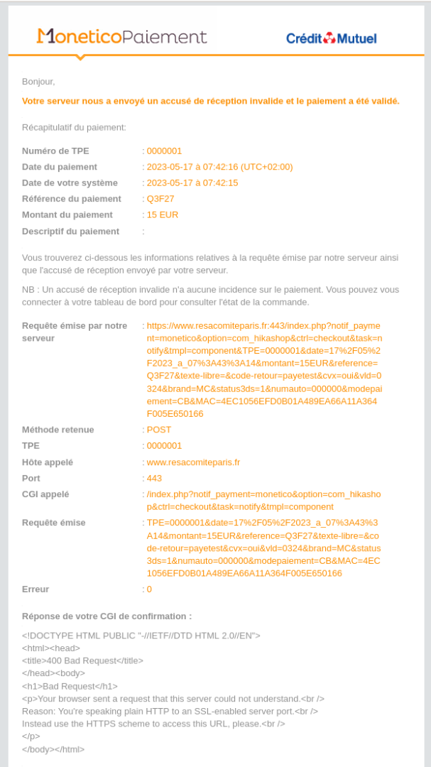

J'ai installé le module de paiement monetico et je suis en phase de test (bac à sable)
Lors d'un paiement, monetico reçoit une erreur 400 pour l'accusé de réception:
"Votre serveur nous a envoyé un accusé de réception invalide et le paiement a été validé.
<title>400 Bad Request</title>
</head><body>
<h1>Bad Request</h1>
<p>Your browser sent a request that this server could not understand.<br />
Reason: You're speaking plain HTTP to an SSL-enabled server port.<br />
Instead use the HTTPS scheme to access this URL, please.<br />
</p>"
Voici l'adresse que j'ai fournie pour la validation:
www.resacomiteparis.fr/index.php?notif_p...otify&tmpl=component
J'ai un peu de mal à savoir où se situe le problème, mon serveur chez planethoster, Monetico ou mon paramétrage (lien en https ou http).
Merci pour tout aide, qui me permettrait d'avancer dans la résolution de mon problème.
Cordialement,
Pascal

L'erreur indique que vous avez fourni à monetico l'URL avec http et non avec https, or votre serveur n'accepte que avec https, et du coup il retourne une erreur 400 à monetico lorsqu'il essaie de le contacter pour la notification de paiement.

Merci pour votre réponse, mais justement j'ai fourni une adresse en https, et dans la requête émise par la banque, il y a bien https://... et c'est pour cela que je comprends pas bien d'où provient le problème.

Je pense qu'il faudrait discuter avec le support de Monetico. Car si il y a bien le https dans l'URL de notification fournie à Monetico, je ne vois pas pourquoi votre serveur renverrait cette erreur à Monetico.
Peut être qu'il y a un paramètre à changer dans les options du compte marchant sur le site de Monetico ?
