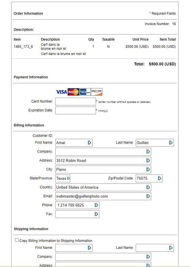

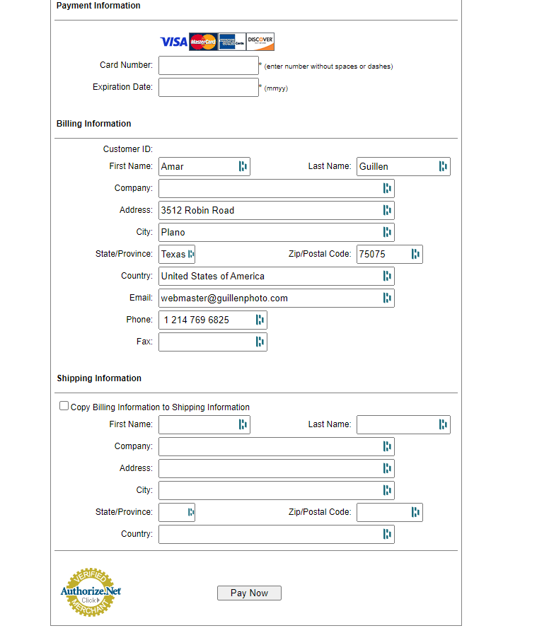

- le formulaire de paiement est bien affiché par Authorize.net. Toutes les informations sont passées correctement.

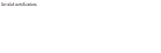

- quand je clique sur le bouton "pay now" j'ai l'erreur qui s'affiche.

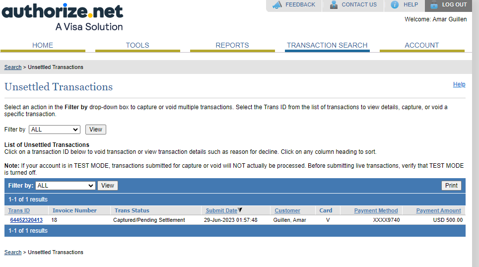

- Authorize.net enregistre bien le paiement.

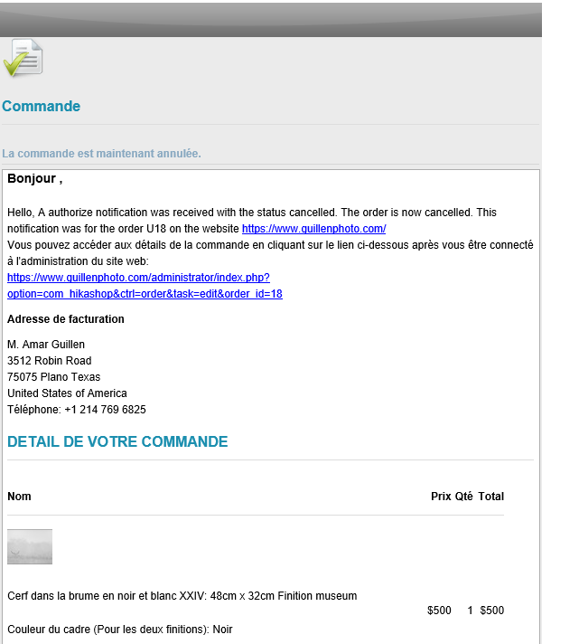

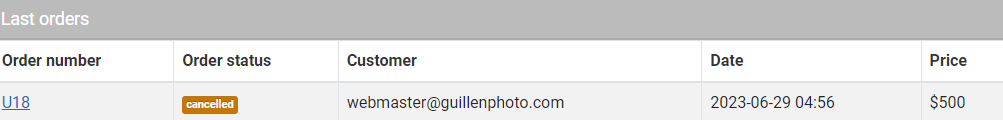

- Mais ensuite je reçois un message de Hikashop me disant que la commande a été annulée alors que le paiement a bien été enregistré dans Authorize.net.
Je vous attaché toutes les copies d'écran du processus. Je vous ai aussi joint le fichier log car j'avais activé le monde debug.
