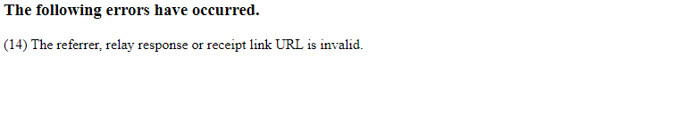

Je viens d'acheter sur votre site, le nouveau plugin dont vous m'avez parlé. Mais j'ai une erreur. J'ai ouvert un autre incident.
Dans l'ancien plugin, j'ai changé AIM en SIM. Lorsque je veux payer avec une carte de crédit, j'ai le message :
The following errors have occured.
(14) The referrer, relay response or receipt link URL is missing.
Avez-vous une idée de ce que je peux faire pour faire fonctionne cette méthode?

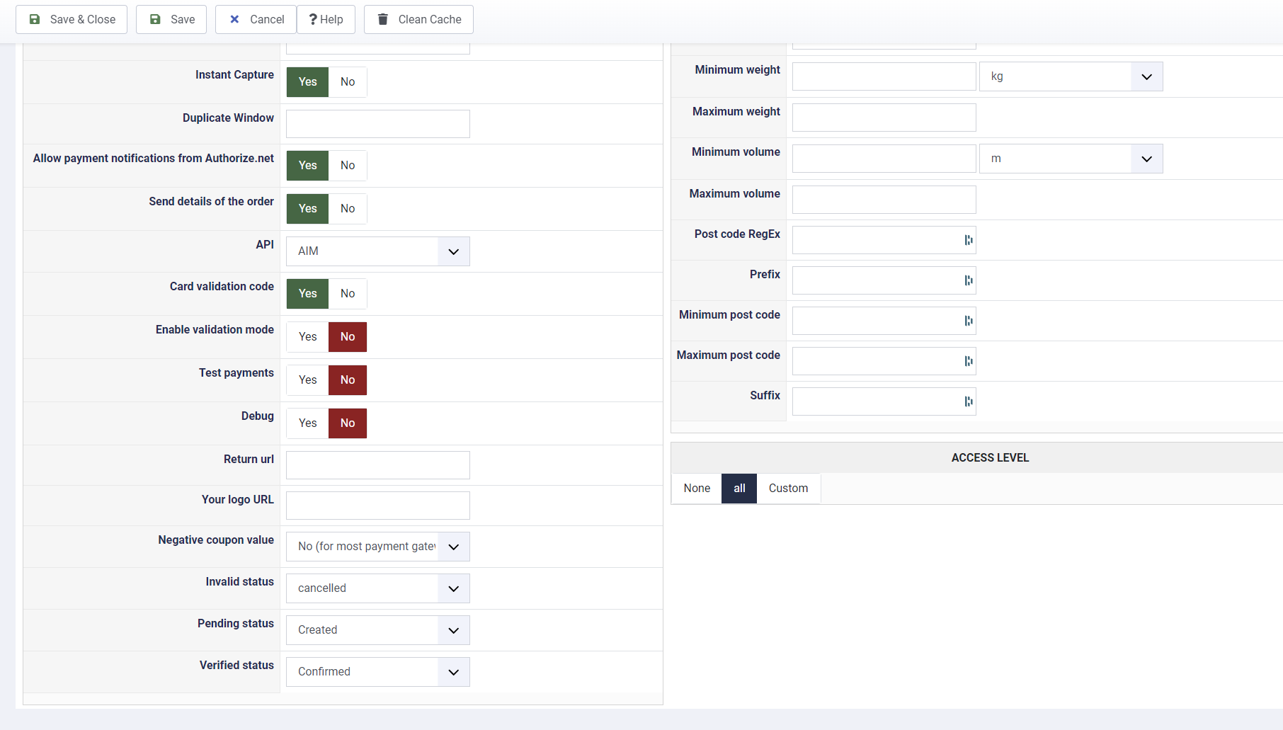

3 years 2 months ago #352601
Vérifiez que l'option "Allow notifications from Authorize.net" est activée dans le plugin.
  • Posts: 380
  • Thank you received: 74
3 years 2 months ago #352610
Bonjour Nicolas,
je vous remercie pour votre réponse.
L'option "Allow notifications from Authorize.net" était bien activée.

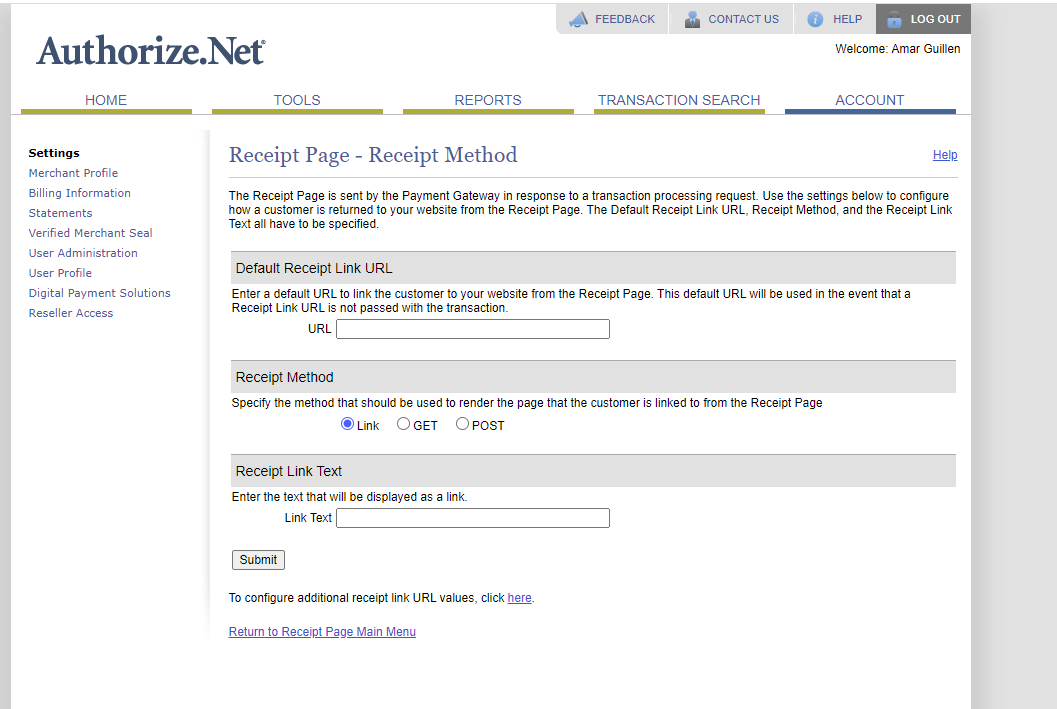

  • Posts: 380
3 years 2 months ago #352615
Bonjour Nicolas,
je viens de vérifier sur mon compte authorize.net.
Voici ce que j'ai dans ce que je pense être le paramétrage dont vous parlez :
Sincèrement,
A. Guillen
