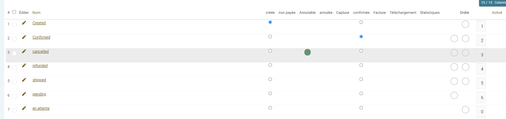

Niveau Statuts de commande
L'import à ajouter les statuts Virtuemart aux statuts existants, seul le statut "créé" n'a pas était importé.
Il n'y a pas de suppression possible ?

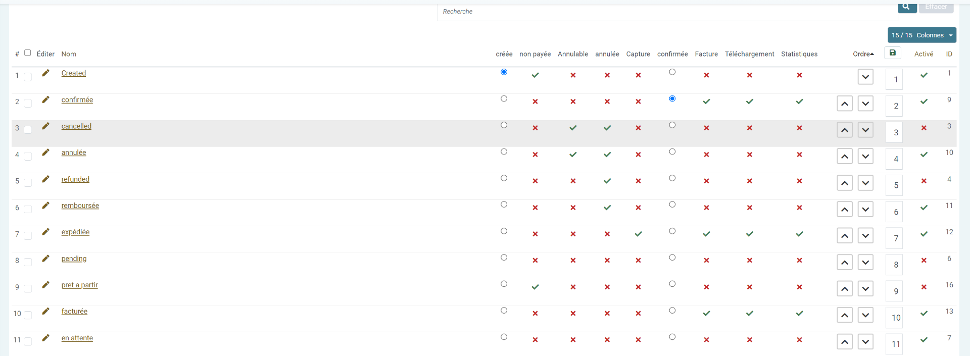

Curieux, je n'ai pas de vision global des parametres, je dois passer la souris pour voir le rouge ou le vert si selectionne' (image1), c'est voulu ?? car c'est pas très facile à gérer ?

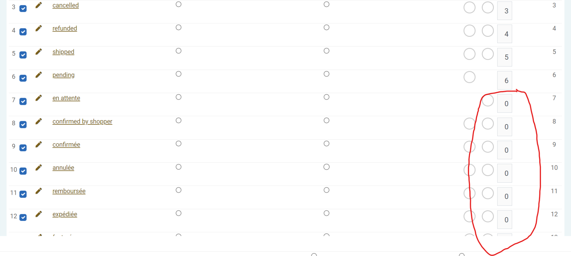

Impossible de modifier l'ordre des statuts (même en édition), les statuts Virtuemart on tous un ordre 0, il y a un truc ou il faut aller dans la BDD (image2) ?

1. Si les statistiques sont vides, c'est soit que les commandes ne sont pas confirmées automatiquement, soit qu'il y a un problème avec la configuration des statuts de commandes dans le menu Système>Statuts de commande.
2. Les statuts ne sont pas supprimables via l'interface pour éviter les accidents... Car s'il y a des commandes utilisant un statut, c'est un problème si le statut est supprimé car HikaShop ne sait plus quoi faire de la commande.
Après, il est toujours possible de passer par PHPMyAdmin pour supprimer un statut de commande si vraiment vous avez une bonne raison de le faire.
3. L'affichage n'est pas voulu. Vous avez un problème avec votre CSS. Pourriez-vous vérifier l'option "Backend CSS" de la configuration HikaShop ? Normalement, elle doit être sur "default". Si elle est sur autre chose genre "custom", c'est surement que vous avez personnalisé le CSS du backend sur une vieille version d'HikaShop, et du coup il vous manque le CSS que nous avons rajouté depuis, ce qui crée cet affichage bizarre.
4. Pour changer l'ordre, il faut mettre les numéros que vous voulez dans les champs de la colonne "ordre" puis appuyer sur le bouton de sauvegarde à coté du nom de la colonne. Ce bouton n'est pas visible sur votre capture d'écran. C'est surement du au point numéro 2. Voilà à quoi cela ressemble normalement: i.imgur.com/PjuJiti.png
The following user(s) said Thank You: tramber91

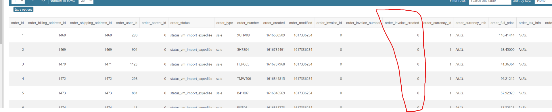

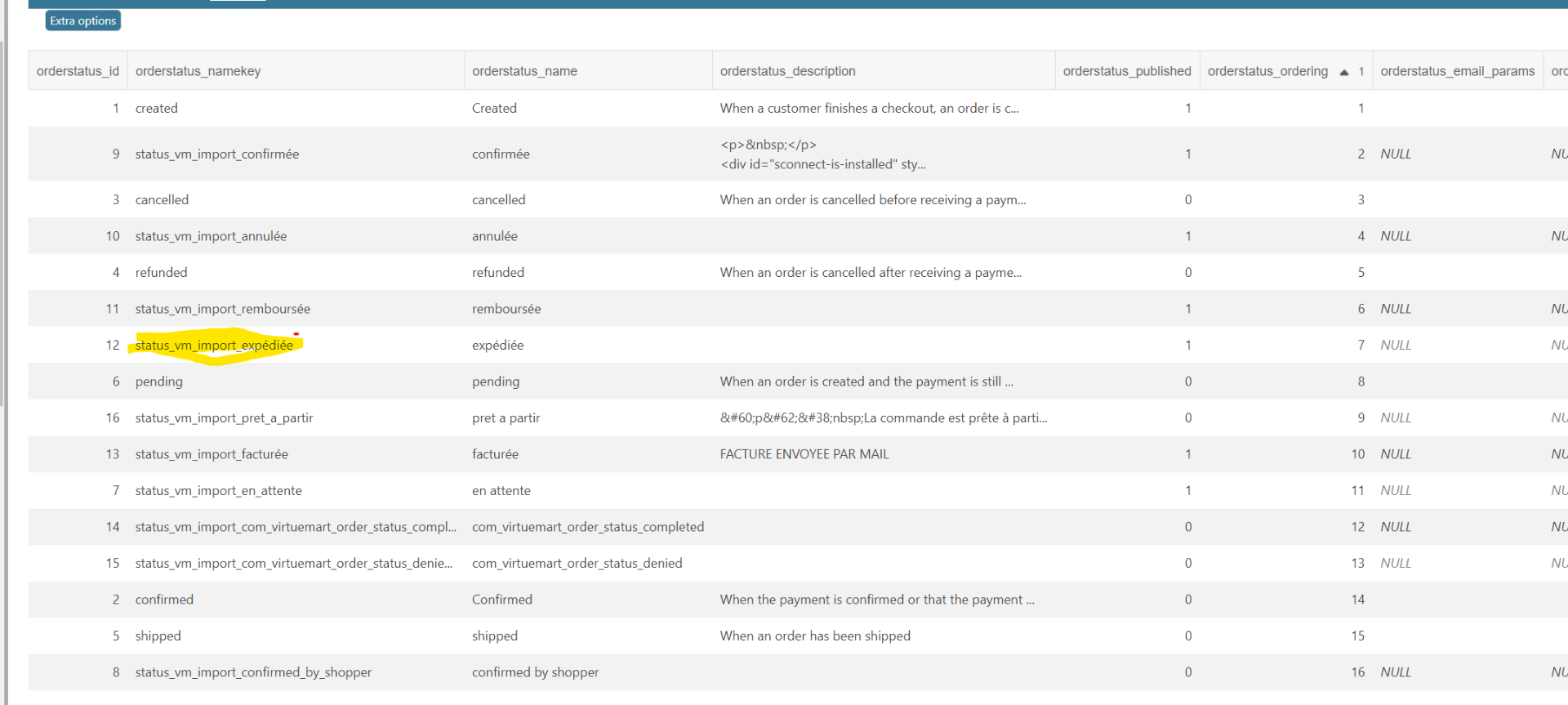

je me demande si le problème ne vient pas du orderstatus_namekey = status_vm_import_expédiée ?
"expédiée" contient des caractères speciaux
Fichier joint "print screen BDD"
Ce n'est pas cela,
j'ai fais la modif dans la BDD
remplacé status_vm_import_expédiée par "shipped" et même soucis
Bertrand

Je pense qu'il faut vérifier que le statut status_vm_import_expédiée est bien publié dans la colonne statistiques du menu Système>Statuts de commande. Sinon, les commandes avec ce statut seront ignorées pour les statistiques.
  • Posts: 119
  • Thank you received: 6
3 years 2 months ago #353469
c'est le cas, une des premières choses checkées (cf copie écran)

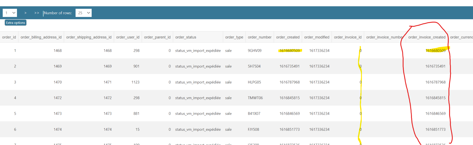

Ah, c'est peut être le "order_invoice_created" qui est incorrect dans les commandes importées ?
Cette colonne est sensée contenir le timestamp de la date du paiement de la commande.
Et le système de statistiques se base sur cette colonne pour filtrer les commandes en fonction des périodes utilisées (genre les 30 derniers jours).
  • Posts: 119
3 years 2 months ago #353503
C'est bien le cas (cf copie ecran précédent)
la dernière commande expédiée date du 2023-03-21 11:18
Cordialement
Bertrand

Je ne vois pas de capture d'écran avec le order_invoice_created dans vos précédents messages.
Notez que la date affichée sur le listing des commandes du backend est la date de création de la commande, ou order_created et non order_invoice_created qui est la date de réception du paiement. Pouvez-vous confirmer ?

Effectivement je suis allé voir la table hikashop_order et les valeurs order_invoice_created sont égal à 0 (voir copie ecran)
La migration Virtuemart vers Hikashop a buggée à ce niveau ?
je peux les récupérer ?
  • Posts: 86212
  • Thank you received: 14221
3 years 2 months ago #353527
Vous pouvez faire une action de masse (menu Système>Actions de masse) sur les données "commande", avec un filtre sur la colonne "order_invoice_created" égal à 0, et une action "update the values" sur la colonne order_invoice_created avec le mode "operation" et la valeur order.order_created
Comme cela, la date de création de la commande sera utilisée pour la date de paiement et les commandes de VM seront prises en compte dans les statistiques.

Semble OK ds la BDD, j'ai la même valeur order_invoice_created et order_created
mais tj pas de statistique :=(
order_invoice_id = 0 pour toutes les commandes c'est peut être cela ?
