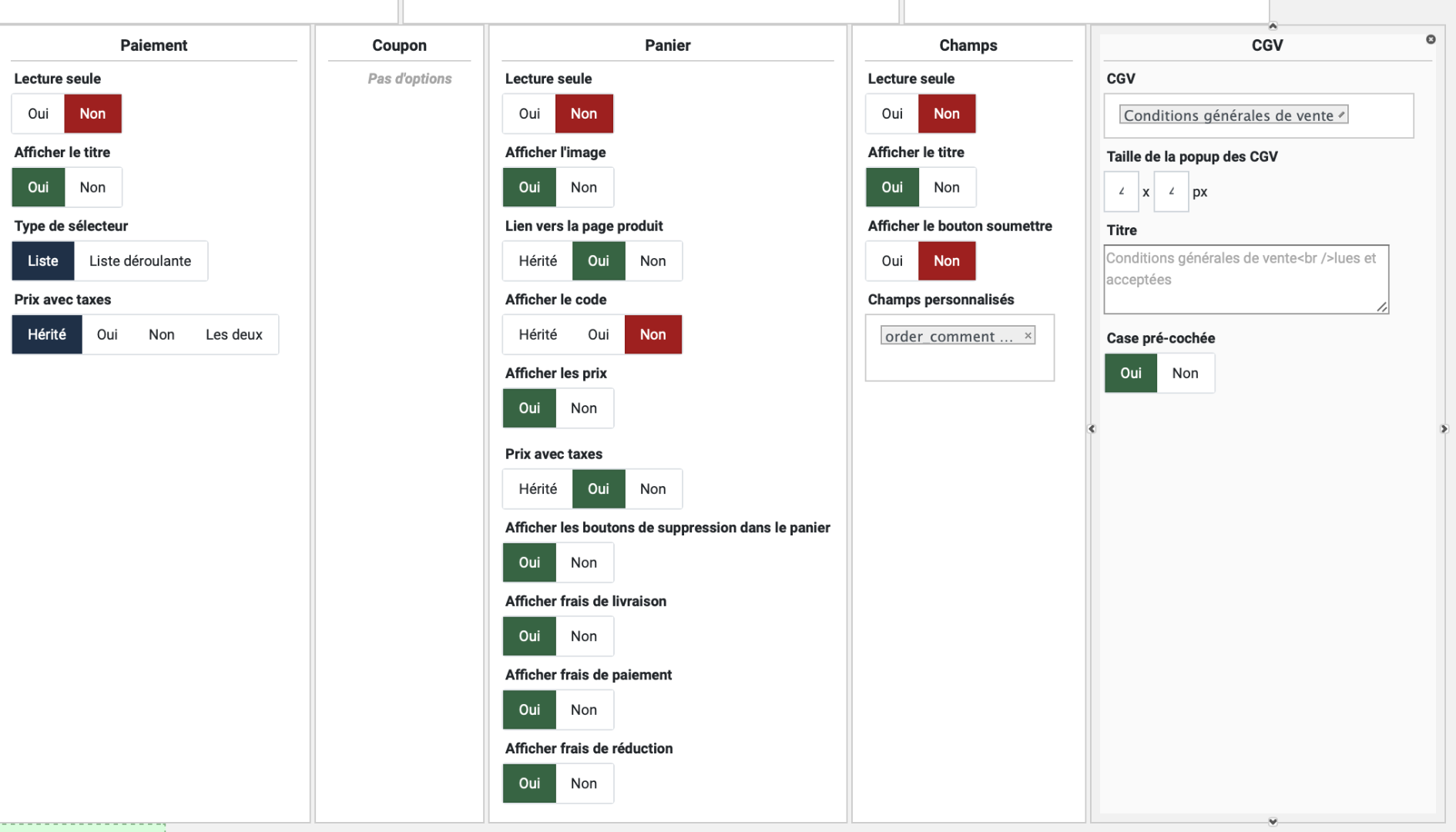

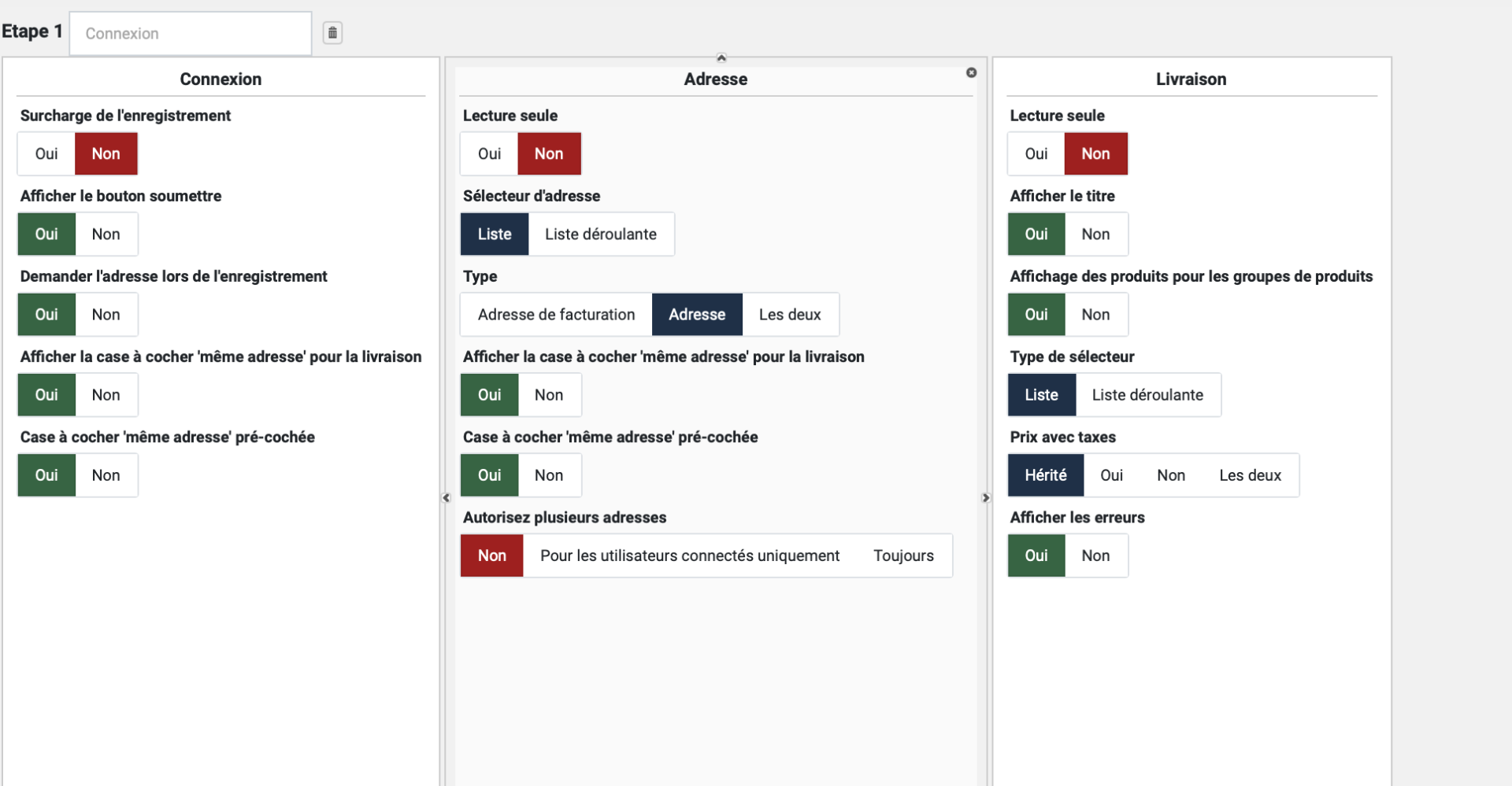

Pourriez-vous fournir l'URL de la boutique avec les informations nécessaire pour reproduire le souci et une capture d'écran des options dans l'onglet "Passage en caisse" de la configuration HikaShop ?
  • Posts: 2688
  • Thank you received: 71
2 years 11 months ago #353930
sacapuce.fr
parfois ca passe du premier coup mais c est très rare
la config
