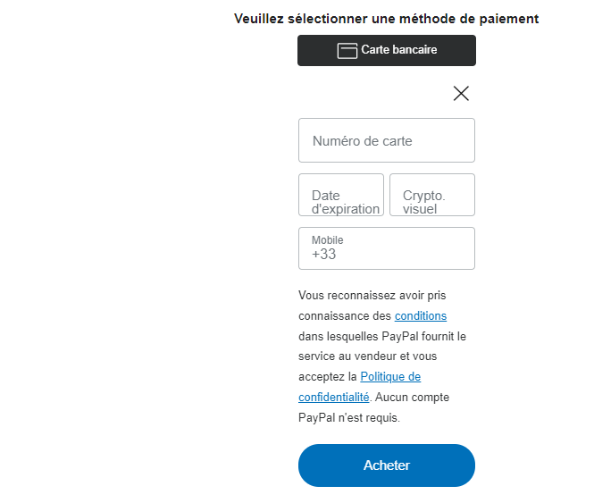

Je développe un site e-commerce en Martinique et Paypal Checkout est proposé en moyen de paiement.
J'ai un petit soucis pour les règlements en CB au niveau de l'iframe.
J'ai des clients en Martinique qui ont un numéro de téléphone en +33 et non en +596. Hors dans l'iframe Paypal, il n' y a pas la possibilité que le client change l'indicatif.
Est-ce modifiable dans Paypal développeur?
Merci pour vos retours

Bonjour oui bien sûr.
Lors du passage en caisse, c Paypal Checkout qui est proposé en solution de Paiement. J'ai validé l'option CB en mode de paiement possible, où les clients restent sur mon site pour informer leurs données de CB. Hors dans cette iframe Paypal, un numéro de mobile est demandé. Le problème c'est que l'on ne peut pas intervenir manuellement pour changer cet indicatif.
Hors en Martinique je peux avoir des clients qui ont un numéro dont l'indicatif est +33 mais aussi +596.
Comment faire pour permettre ce changement de suffixe téléphonique?
Merci pour votre aide

Ce n'est pas lié à la géolocalisation mais au champs Pays.
Ma première configuration était Pays = France avec Martinique = "Département". Donc dans l'iframe de Paypal l'indicatif téléphonique retourné est +33.
Je viens de définir dans les zones de Hikashop Martinique = "Pays", dans l'iframe de Paypal s'affiche maintenant l'indicatif téléphonique +596.
Donc si je comprends bien je dois développer ma propre passerelle Paypal Checkout?

2 years 11 months ago #354120
Dans Hikashop, par défault la Martinique est enregistré comme un département de la France. Si j'ai un client Martiniquais, il renseignera dans le formulaire d'enregistrement la France comme Pays et Martinique comme département. Lors du choix du paiement par Paypal checkout, en cliquant sur le bouton Noir CB, l'iframe de Paypal s'ouvre pour permettre au client de renseigner les numéros de sa carte bancaire. Jusqu'ici no problem. Mais il doit aussi renseigner un numéro de téléphone mobile. Comme précédemment le pays renseigner par le client est France, l'indicatif renvoyer par Paypal est +33. Hors en Martinique l'indicatif est +596. J'ai donc réalisé une modification dans Hikashop (menu zone de livraison), où j'ai transformé le département Martinique en Pays. Maintenant j'ai bien l'indicatif +596 dans l'iframe de paiement CB Paypal. Mais en Martinique, j'ai des clients qui ont un numéro de téléphone en +33. J'ai contacté le support technique Paypal, pour savoir si je devais régler des configurations particulières sur la passerelle. La réponse du support est que l'on ne peut pas modifier celà, car dans la configuration Paypal Checkout, c'est le pays qui détermine l'indicatif.
Dois je activer le plugin standard Paypal de Hikashop pour palier à ce problème?
Où puis-je vous envoyer l'url du site et des données pour vous connecter au backend?
Merci

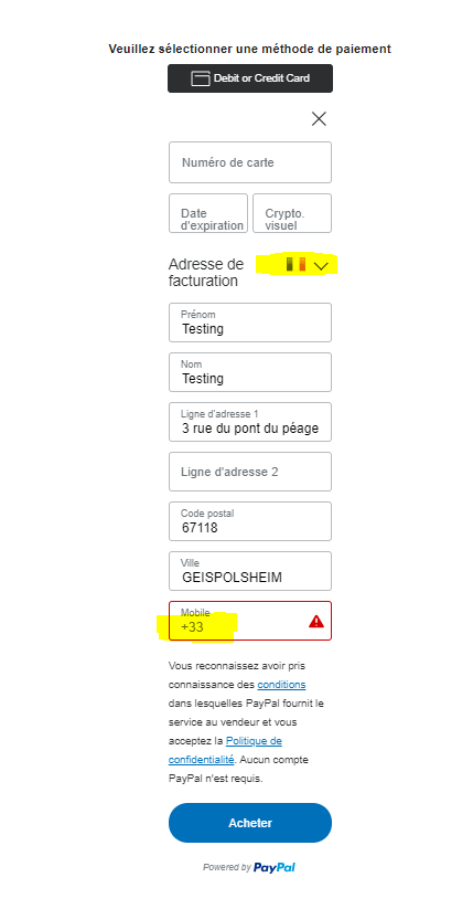

J'ai de nouveaux échanges avec Paypal Support.
Voici leur dernier message: "
Après plusieurs recherches, nous ne voyons qu'un seul indicatif pour la martinique. En conséquence, quand le client choisi la Martinique, seul l'indicatif +596 sera disponible. Comprenez que le client peut toutefois changer le pays comme vous pouvez le voir sur ma capture d'écran"
Je vous ai transmis leur capture d'écran en pièce jointe.
Hors dans mon passage en caisse sur le site Hikashop, je n'ai pas les infos " adresse de facturations" envoyé dans l'iframe". Dois-je réaliser des paramétrages supplémentaires au sein du plugin fournis?

2 years 10 months ago #354802
La différence c'est que la personne du support PayPal teste sur un site qui ne récolte pas l'adresse du client durant le passage en caisse. Du coup, le client doit fournir son adresse chez PayPal.
Sur votre site, HikaShop récolte l'adresse du client durant le passage en caisse et la fourni à PayPal automatiquement. Et donc, PayPal ne la demande pas à l'utilisateur lors du paiement car HikaShop lui a déjà fourni.
Donc je ne pense pas qu'il faille changer quelque chose.
Il faut juste que l'utilisateur sélectionne le bon pays lors du passage en caisse, et il aura le bon indicatif téléphonique sur le formulaire PayPal.

Prenons l'exemple de la Martinique. Les clients qui résident au sein de cette ile peuvent avoir en indicatif téléphonique mobile un +596 comme un +33.
Comment puis-je faire finalement pour que les clients réalisent l'insertion de leur adresse au sein de l'iframe paypal afin de pouvoir changer si necessaire l'indicatif téléphonique?
  • Posts: 85980
  • Thank you received: 14148
2 years 10 months ago #354846
Dans ce cas, vous avez deux solutions:
- Vous ne collectez pas l'adresse de l'utilisateur durant le passage en caisse d'HikaShop. Ainsi, HikaShop ne connaitra pas l'adresse de l'utilisateur et le plugin ne la transmettra pas à PayPal. Ainsi, PayPal affichera le formulaire d'adresse qui permettra à l'utilisateur de changer de pays si besoin et donc d'indicatif.
- Vous faites une copie du fichier plugins/hikashoppayment/paypalcheckout/paypalcheckout_end.php vers templates/YOUR_TEMPLATE/hikashoppayment/paypalcheckout_end.php via FTP.
Et vous éditez la copie pour rajouter au début la ligne:
<?php $this->orderData->application_context->shipping_preference = 'NO_SHIPPING';
unset($this->orderData->purchase_units[0]->shipping); ?>
This will remove the shipping address data from the data sent to PayPal by the plugin and it should work like you want.
Vous allez peut être également devoir rajouter cela:
<?php unset($this->orderData->payer->name); unset($this->orderData->payer->address); ?>
pour enlever l'adresse de facturation (pas sûr).
Comme cela sera fait avec un override, vous ne perdrez pas vos modifications lors des mises à jour futures d'HikaShop.
