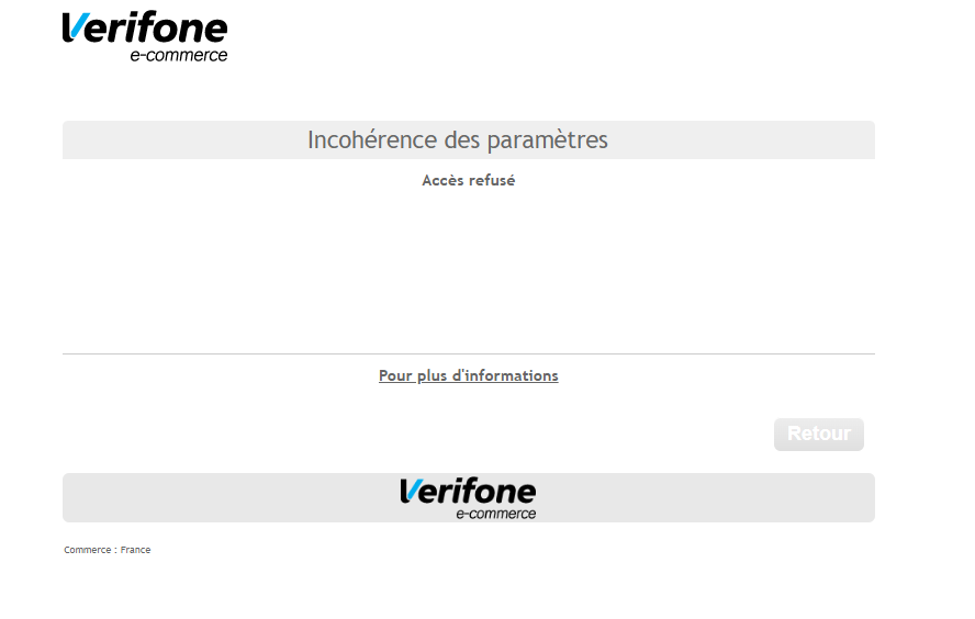

Le message d'erreur de la page Sofinco est "incohérence des paramètres"

Le message d’erreur « Incohérence des paramètres » s’affiche lorsqu’il y a une incohérence dans les paramètres renseignés au sein du module de paiement. Vérifiez les paramètres d’identifiant que vous avez saisis :
Numéro de rang
Numéro de site (composé uniquement des deux derniers chiffres exemple 001 saisir 01)
Vérifiez également que le montant de la commande est cohérent avec le montant minimum et maximum spécifiés sur votre contrat d’adhésion Paybox by Verifone. Vérifiez enfin que votre solution Paybox by Verifone est bien paramétrée pour le service utilisé (paiement en 3 fois, moyens de paiement complémentaires, devises, etc). Pour toute question sur ce point, contactez notre Service Commercial.
Donc je vous recommande de vérifier tout cela en premier.

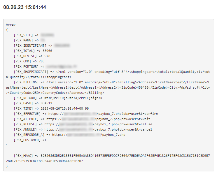

voici ce que j'ai trouvé dans les logs :
  • Posts: 85980

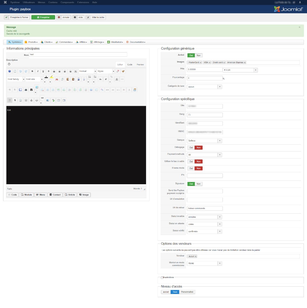

Pour cela, il faut sélectionner la méthode de paiement "Limonetik SOFINCO 3XSF" dans les options de la méthode de paiement.
  • Posts: 511

J'ai toujours un message mais plus le même.
d'après le service technique, l'url cible doit etre : tpeweb.paybox.com/php/
lorsque je modifie l'url cible pour mettre celle ci, j'ai effectivement à nouveau l'authentification du magasin, mais toujours une incohérence des paramètres, avec des détails cette fois :
Message:

'PBX_HMAC' => '49964299B31F086EF8AE7125821307B8A285297C1B159FB024C35C0C769BABCAC182F5E6BA1D4451F069A544C73A77D80B86186D70ED9BC075B9EC6018E64D16',
Les identifiants sont ok c'est sûr, par contre:
1. l'url ne semble pas la bonne puisque en changeant il reconnait bien les identifiants
2. le service technique m'a aussi dit que la variable Billing n'était pas complète, il m'a envoyé un exemple :
<input type="hidden" name="PBX_BILLING" value="<Billing><Address><Title></Title><FirstName>Lili</FirstName><LastName>Poivre</LastName><Address1>21 ROUTE DE L OR</Address1><ZipCode>75000</ZipCode><City>PARIS</City><CountryCode>250</CountryCode><CountryName>France</CountryName><CountryCodeHomePhone>+33</CountryCodeHomePhone><HomePhone>06123456789</HomePhone><CountryCodeMobilePhone>+33</CountryCodeMobilePhone><MobilePhone>06123456789</MobilePhone></Address></Billing>"/>
3. Le message semble indiquer un souci HMAC, la clé est bonne dans les paramètres, peut être un souci de génération de la $binKey ?
4. La variable PBX_CUSTOMER semble avoir un souci de formatage ?

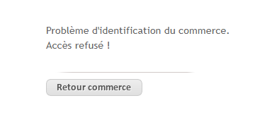

Maintenant le message accès refusé est affiche, quelque soit l'url
Voici ce que donne le "plus d'informations" :

on dirait qu'il y a un souci de formatage xml dans PBX_CUSTOMER non ?
Last edit: 2 years 10 months ago by nicolas.
  • Posts: 85980
  • Thank you received: 14148
2 years 10 months ago #354904
En regardant les informations fournies, je pense que le problème du HMAC et du PBX_CUSTOMER sont liés.
J'ai oublié de faire un htmlspecialchars sur le PBX_CUSTOMER.
Du coup, Verifone voit juste
<?xml version=
alors que le plugin calcule le HMAC avec le texte complet et Verifone ne peut donc pas valider le HMAC.
Ci-joint une nouvelle version du plugin avec le patch pour cela.

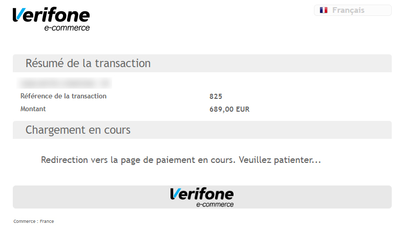

On a passé une étape ! :cheer:
Je n'ai plus le message d'erreur, j'arrive bien sur la page suivante :
... puis on est retourné sur le site au panier, sans aucune explication ou erreur, et ceux, peut importe l'url, que ce soit celle de la doc paybox ou celle que le support m'a donné
