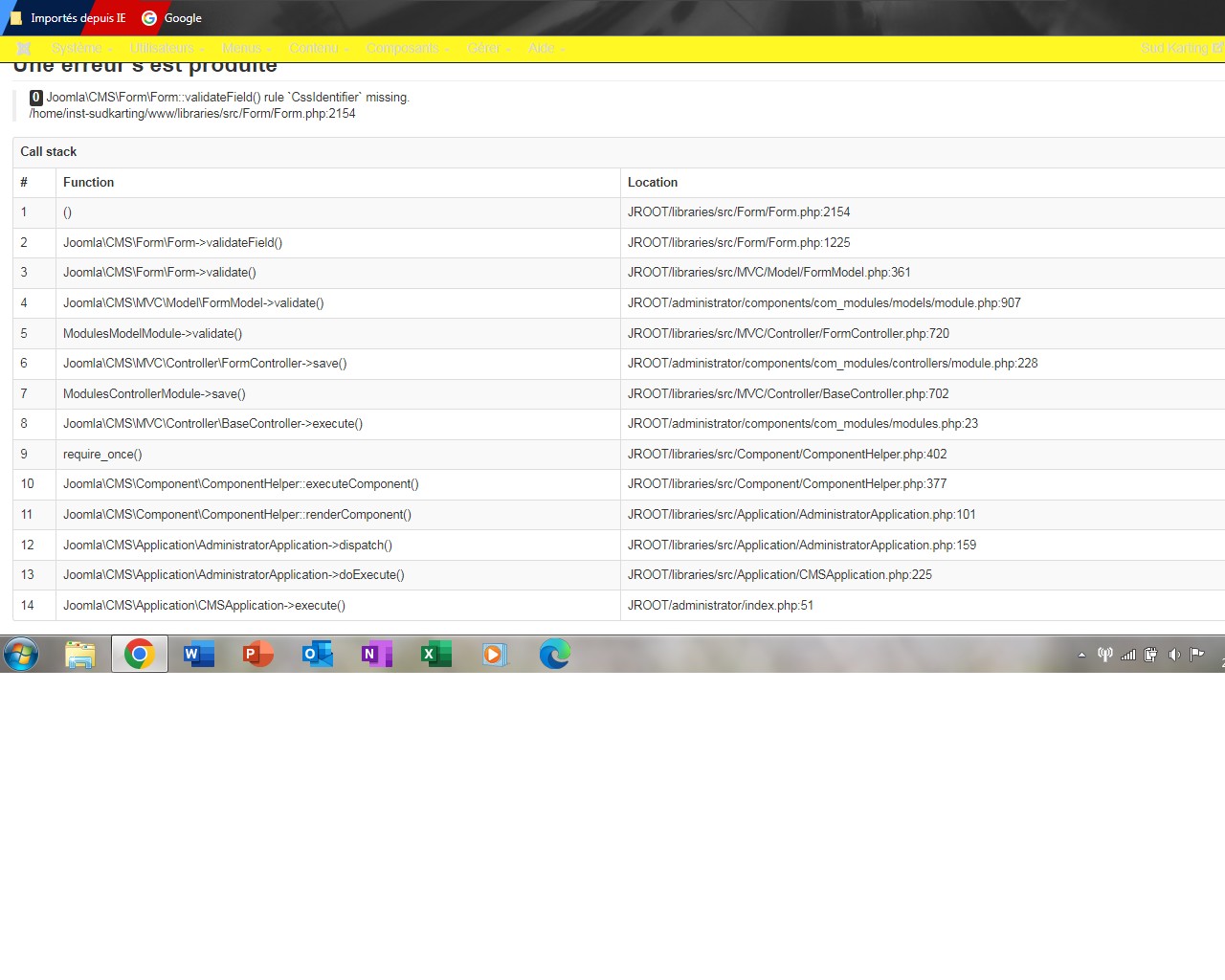

2 years 10 months ago #355245
1/J'ai installé la version 5.0.0 de ce matin et nouvelle erreur ce matin des que je veux sauvegarder le module Hikashop Cart
2/ Quoique je fasse, impossible de mettre en place le nouveau menu accordéon, totalement inactif
Une idée?
Merci
  • Posts: 85980
  • Thank you received: 14148
2 years 10 months ago #355248
1. Merci du retour.
J'ai rajouté un patch pour cela. Téléchargez à nouveau le paquet de la 5.0.0 sur notre site et installez-le sur le votre pour avoir le patch.

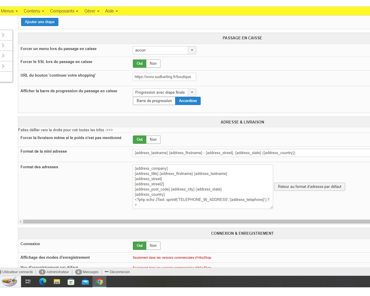

2. Je ne vois pas. Pourriez fournir une capture des options de votre onglet "Passage en caisse" dans la configuration HikaShop ?
  • Posts: 348
  • Thank you received: 12
  • Hikaserial Standard
2 years 10 months ago #355292
Voici mes options...
Merci
  • Posts: 85980
2 years 10 months ago #355294
Dans le dropdown de la barre de progression, vous avez sélection "pas de barre de progression". Il faut activer ce dropdown. Le choix "progress bar/accordion" permet juste de changer le look de la barre de progression.

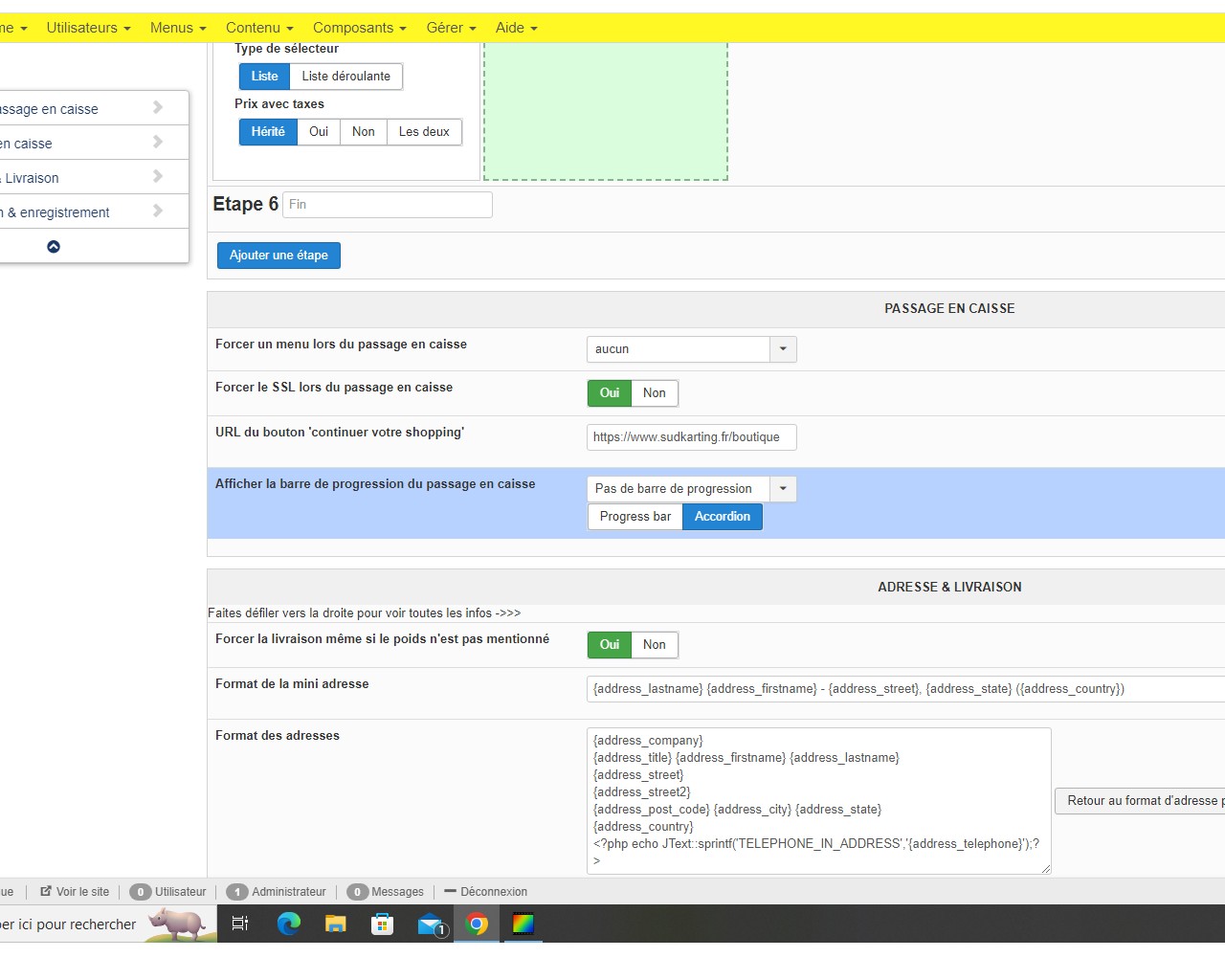

  • Posts: 348
2 years 10 months ago #355333
Désolé d'insister mais quoique je choisisse comme option c''st inactif...
Merci
  • Posts: 85980
2 years 10 months ago #355336
Auriez vous un override de la vue checkout / show.php ?
Car nous avons fait des modifications dans ce fichier pour supporter ce nouveau mode d'affichage et si vous avez un override de cette vue basé sur une précédente version d'HikaShop, il est normal que vous ne voyez que l'ancien mode d'affichage lorsque la barre de progression est affichée, même avec l'option sur "accordéon".
Je ne vois pas d'autre explication possible.
