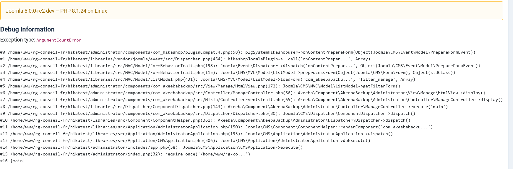

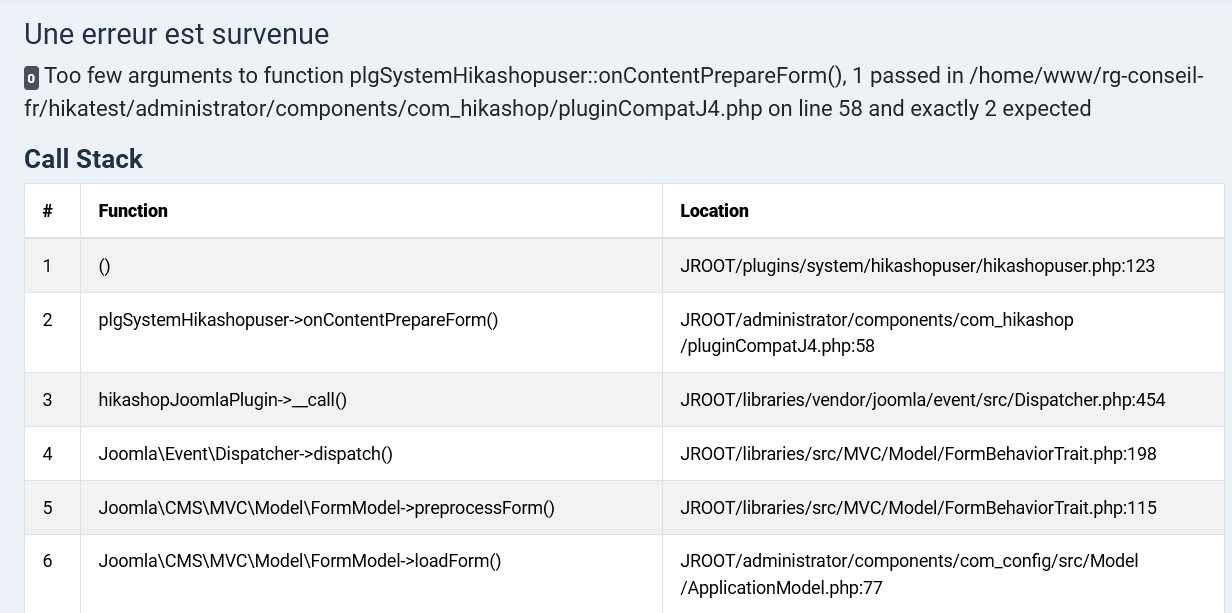

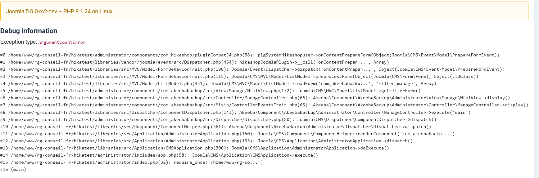

2 years 11 months ago #355702
Merci Philip,
Ci-joint deux copies partielles d'écrans, la plus récente étant un listing de la page d'erreur dans Akeeba backup.
Cordialement,
Robert

2 years 11 months ago #355707
Merci. Vous pouvez changer la ligne:
public function onContentPrepareForm($form, $data) {
en:
public function onContentPrepareForm($form, $data=null) {
dans le fichier plugins/system/hikashopuser/hikashopuser.php et cela devrait régler le souci pour cette première erreur.
Nous attendons vos captures pour la seconde erreur sur la page produit.
