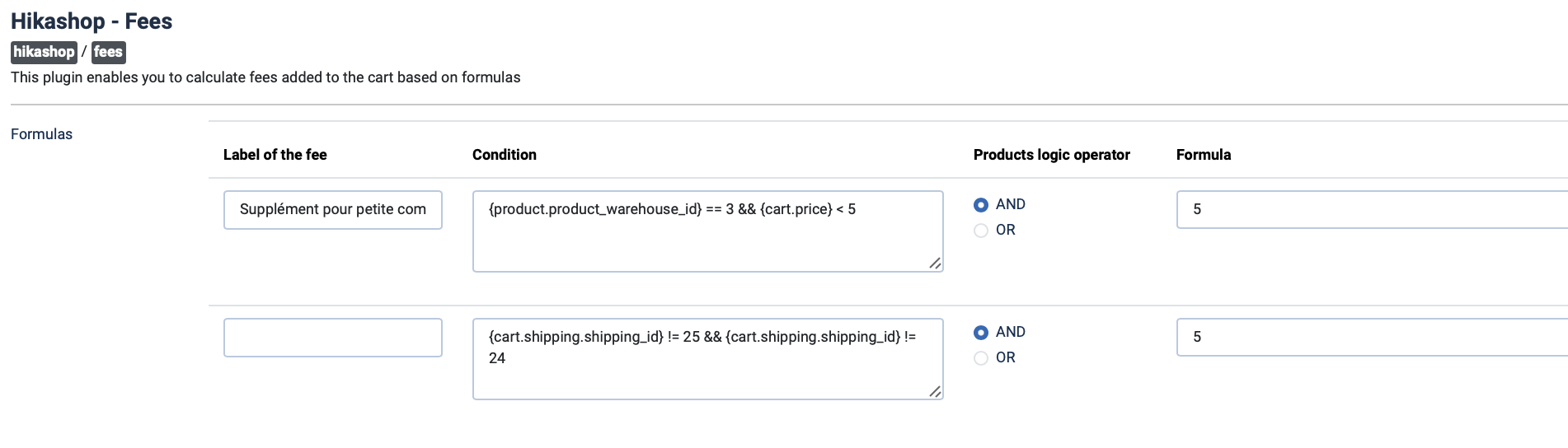

2 years 1 week ago #362300
Merci Nicolas pour ces indications.
Ne serait-il pas possible d'utiliser le plugin suivant dans mon cas:
www.hikashop.com/marketplace/product/cid-279.html
Et si oui, quelle règle enregistrer pour qu'un supplément de CHF 5.– soit ajouté, soit:
a) uniquement aux paniers dont la valeur totale est inférieure à CHF 5.– et qui satisfont ET qui ne comprennent que des articles issus d'un seul de mes deux dépôts ?
b) uniquement aux paniers dont la valeur totale est inférieure à CHF 5.– et qui n'ont pas opté pour 2 des 13 modes de livraison existants ?
D'avance, merci pour votre retour.

1 year 11 months ago #362648
Bonjour!
J'ai configuré le plugin HikaShop Fees conformément à vos indications.
J'ai toutefois un problème: en enregistrant la configuration, la fin de chacune des deux conditions disparait, empêchant la correcte application des fees.
Si en revanche les conditions sont saisies dans leur intégralité directement dans la base de données, elles sont correctement appliquées.
Compte tenu de ce qui précède, nous supposons qu'il existe une erreur dans le plugin HikaShop Fees.
Pourriez-vous vérifier ?

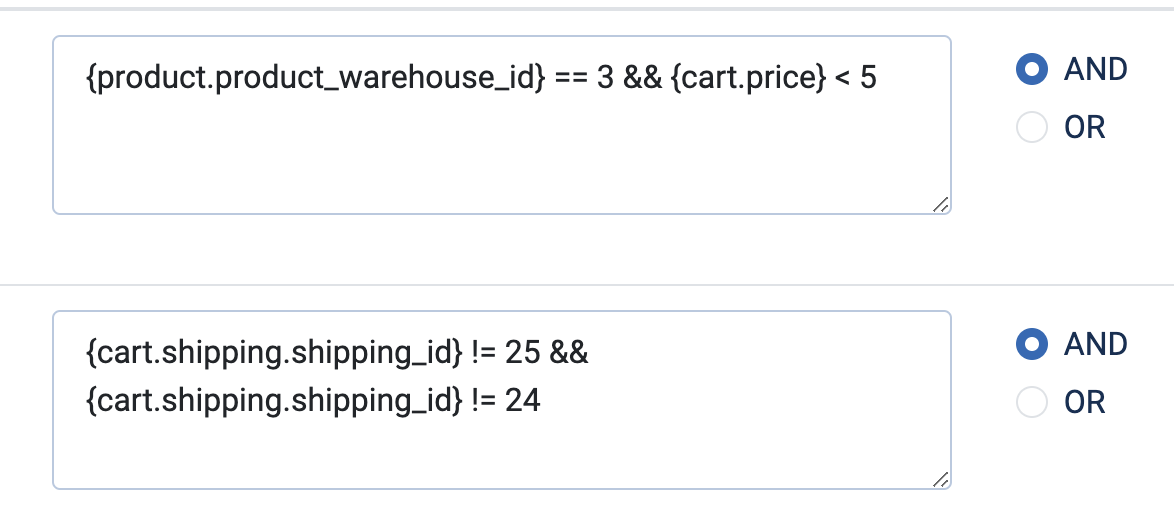

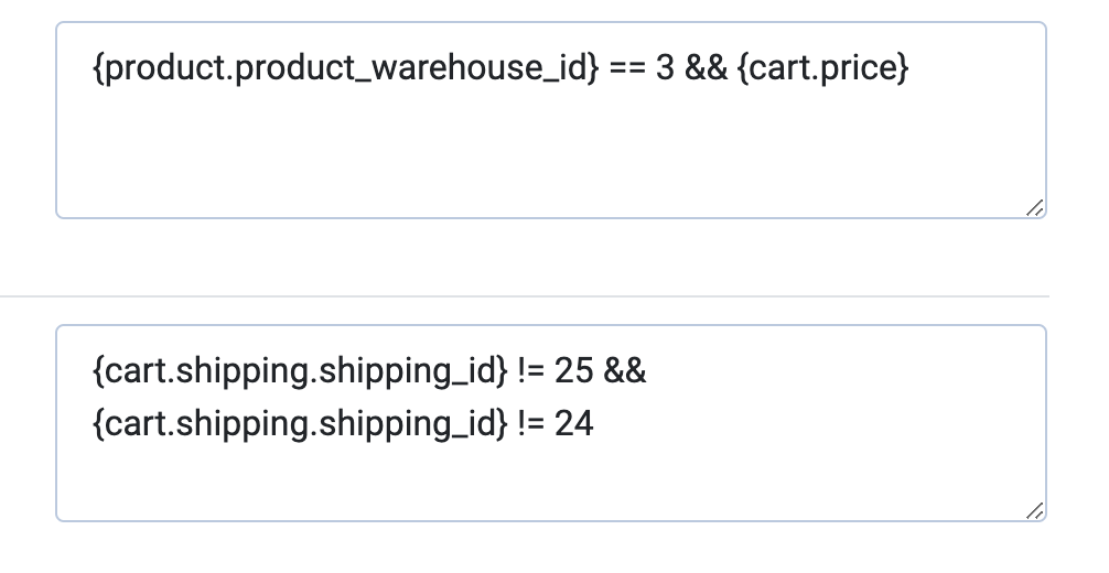

1 year 11 months ago #362654
Bonjour Philip,
Je vous remercie pour votre retour. J'ai bien télécharger la dernière version du plugin HikaShop Fees mais le problème demeure entier.
Je saisis la condition suivante:
{product.product_warehouse_id} == 3 && {cart price} < 5
Je clique sur enregistrer
La condition s'enregistre en supprimant les derniers caractères " < 5":
En annexe, les printscreen avant/après enregistrement.
Pourriez-vous vérifier d'où provient l'erreur ?
Last edit: 1 year 11 months ago by vallottoni.

1 year 11 months ago #362674
Merci pour l'accès. En effet, c'est le filtrage par défaut de Joomla qui bloque le < alors qu'il n'y a pas vraiment de raison.
J'ai fait une nouvelle version du plugin qui force le filtrage pour permettre l'utilisation des < et >.
Téléchargez le paquet d'installation de la dernière version du plugin, et installez-la sur votre site pour avoir cela et ensuite cela fonctionnera.
www.hikashop.com/marketplace/product/279-cart-fee.html
