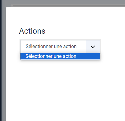

Avec php 8.1.13 / Mysql 5.7.40 / hikashop 5 / Joomla! ‎4.4.0
J'accède au tableau de bord, mais le bouton "actions" ne fonctionne pas (voir pièce jointe)
(en local wampserver 3.3 64bit)
Cela ressemble à une erreur javascript. Pourriez vous reproduire le souci avec la console de votre navigateur ouverte ? Vous devriez avoir un ou plusieurs message(s) d'erreur.

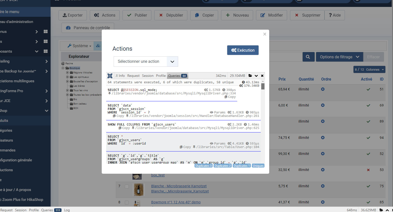

2 years 10 months ago #356358
Désolé, je reviens vers vous du coup, j'ai activé le mode debug, voici une capture, mais je ne sais pas trop quoi montré ?
J'ai mis en ligne mon site, je peux aussi vous donner un acces.

J'ai regardé votre site web, mais je n'arrive pas à reproduire le problème. J'ai bien les actions disponible dans la popup d'actions:
i.imgur.com/QZjRBU0.png
J'ai essayé différents navigateurs et cela fonctionne à chaque fois.
Pourriez-vous vérifier de votre coté ? Avez-vous le souci avec un navigateur en particulier ?
