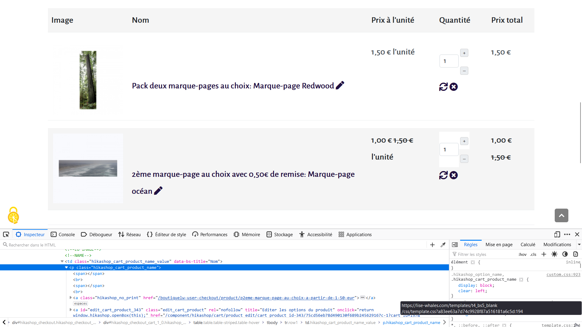

Lors du passage en caisse, le produit1 et ses options sont listés ainsi :
Pack 2 marque-pages (nom du produit) : 1er marque-page (nom de l'option) : nom de la variante choisie
2ème marque-page (nom de l'option) : nom de la variante choisie
Le produit2 et ses options sont listés ainsi :
Pack 3 marque-pages (nom du produit) : 1er marque-page (nom de l'option) : nom de la variante choisie
3ème marque-page (nom de l'option) : nom de la variante choisie
A chaque fois, les 2ème et 3ème options, sont listées sans le nom du produit avant. Or je souhaiterais que le nom du produit apparaisse dans le panier et le checkout avant comme ceci pour le produit2 :
Pack 3 marque-pages (nom du produit) : 2ème marque-page (nom de l'option) : nom de la variante choisie
Pack 3 marque-pages (nom du produit) : 3ème marque-page (nom de l'option) : nom de la variante choisie

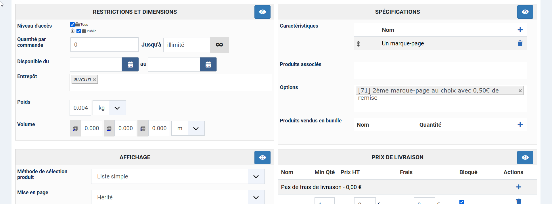

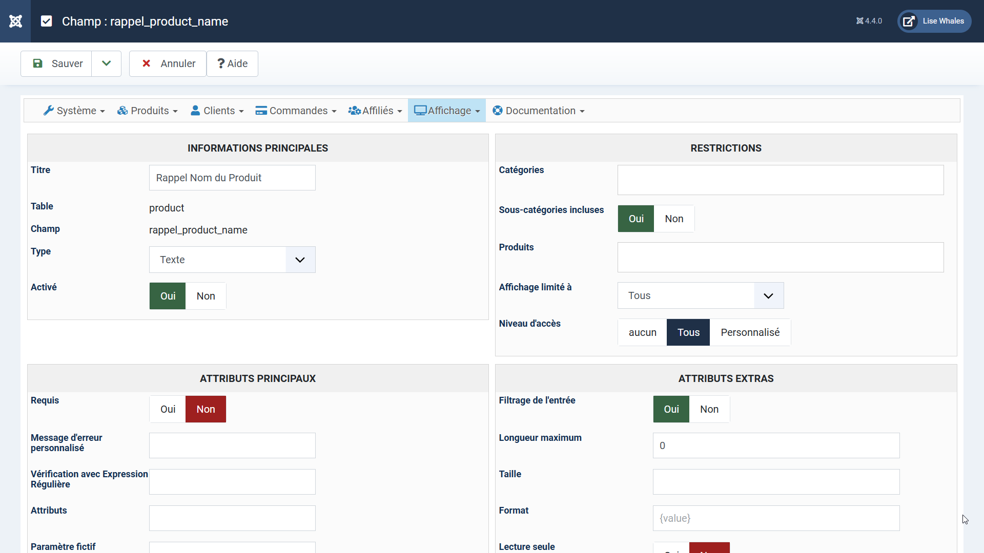

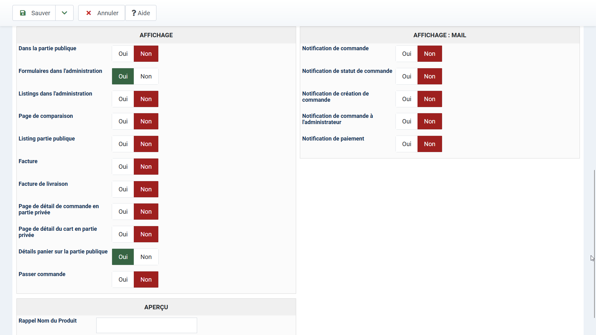

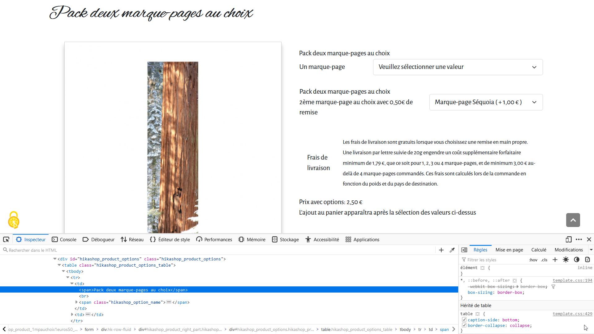

Je commence à résoudre mon problème mais je butte au niveau du Checkout.

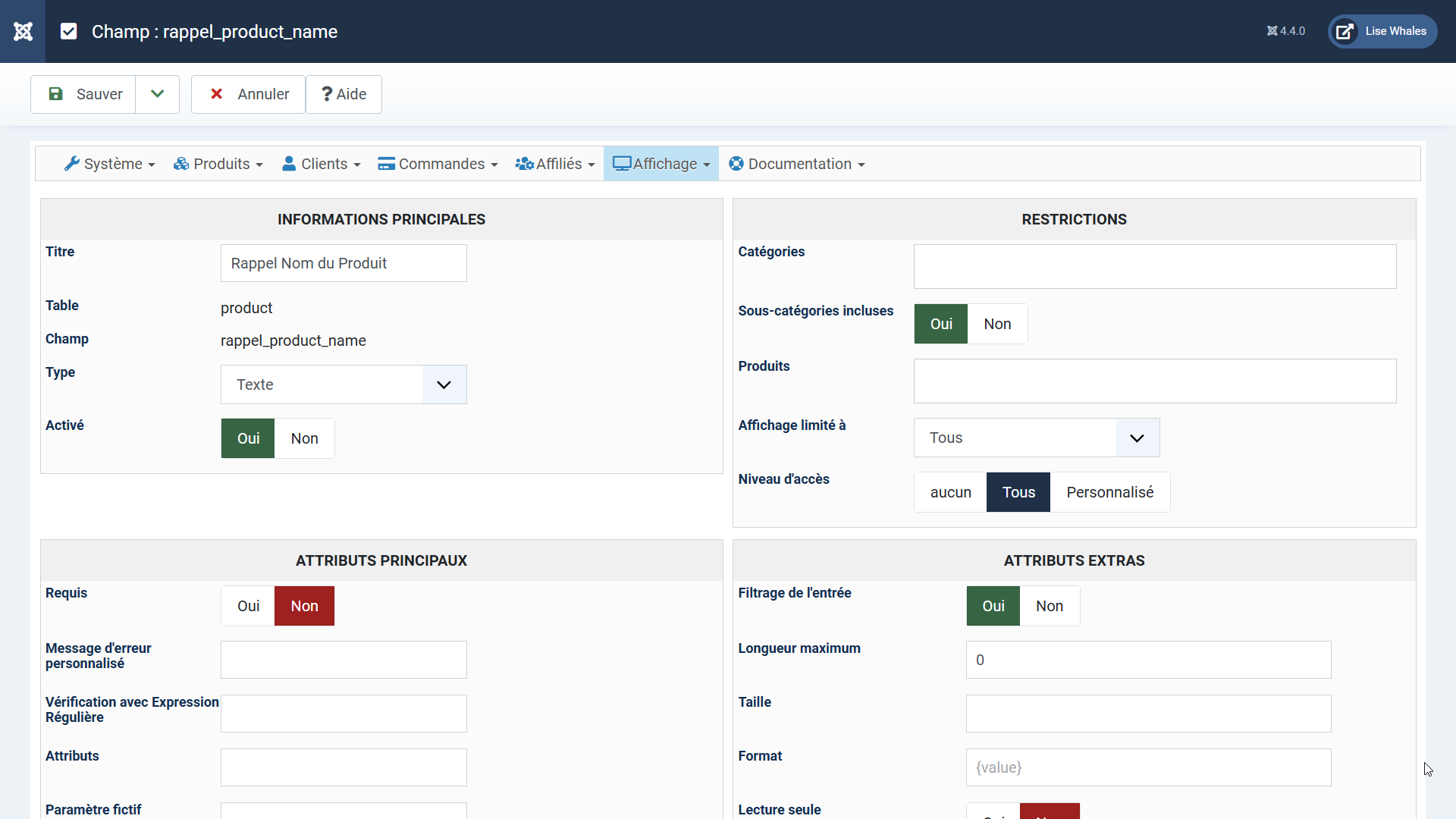

J'ai créé un champ personnalisé rappel_product_name dans la table produit et de type texte (ci_joint ses options d'affichage). Je l'ai restreint à un produit pour l'instant. Ainsi, je peux rajouter le nom principal du produit dans l'option.
J'ai rajouté le code
<span><?php echo $this->element->rappel_product_name; ?></span>
dans la vue product > option, à la ligne 193, comme suit :
<td>
			<span class="hikashop_option_name">
              <?php echo $optionInfo->product_name . $options; ?>
          	</span>
		</td>
Et le texte apparaît avant le nom de l'option sur la page du produit, comme je le souhaite.

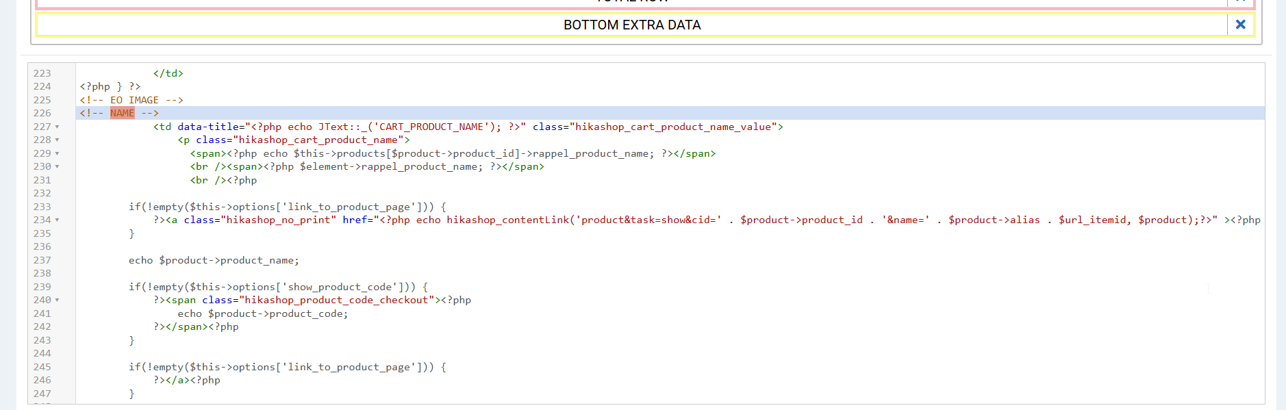

J'ai fait la même chose avec la vue checkout > show_block_cart, à la ligne 229 comme suit :
<p class="hikashop_cart_product_name">
                  <?php
		if(!empty($this->options['link_to_product_page'])) {
			?><a class="hikashop_no_print" href="<?php echo hikashop_contentLink('product&task=show&cid=' . $product->product_id . '&name=' . $product->alias . $url_itemid, $product);?>" ><?php
		echo $product->product_name;
Le span apparaît mais pas le texte.
Dans quelle vue dois-je insérer ce code pour qu'il apparaisse dans le Checkout ?
Dois-je changer sa formulation ?

2 years 10 months ago #356406
Bonsoir,
le lien vers la page test est : https://lise-whales.com/boutique/product/deux-marque-pages-au-choix
Processus :

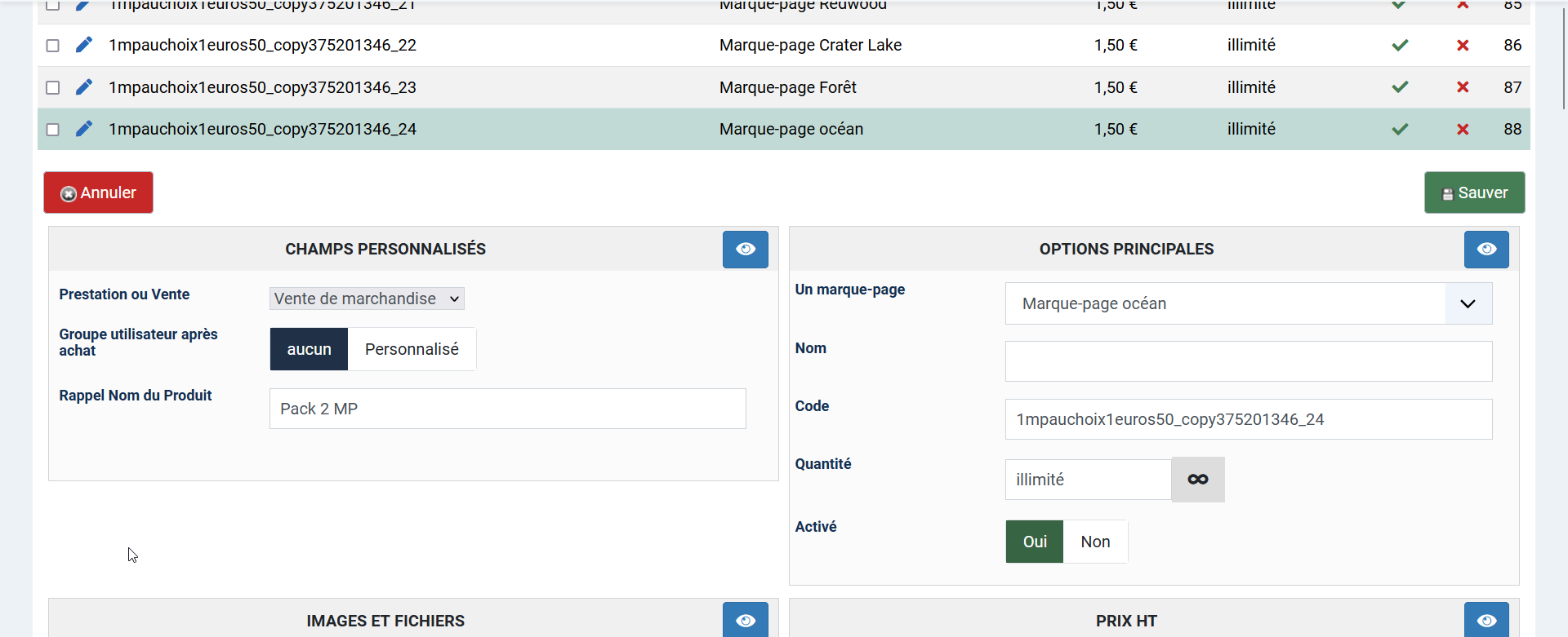

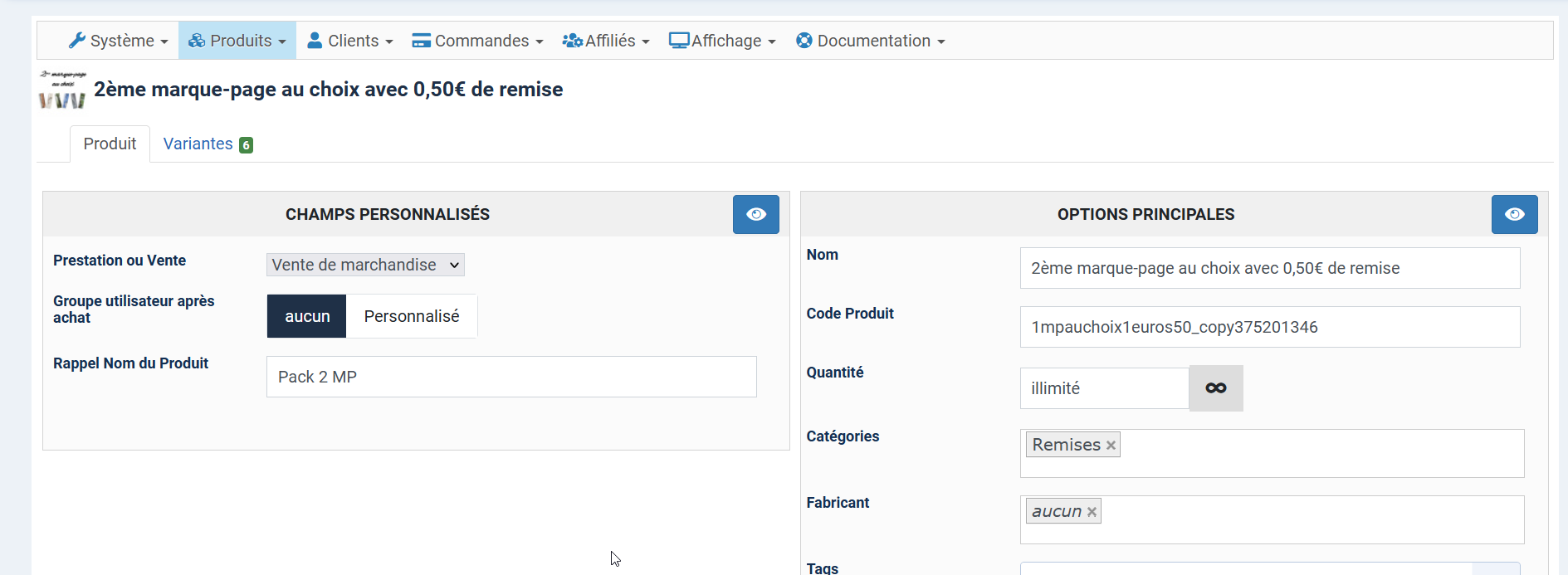

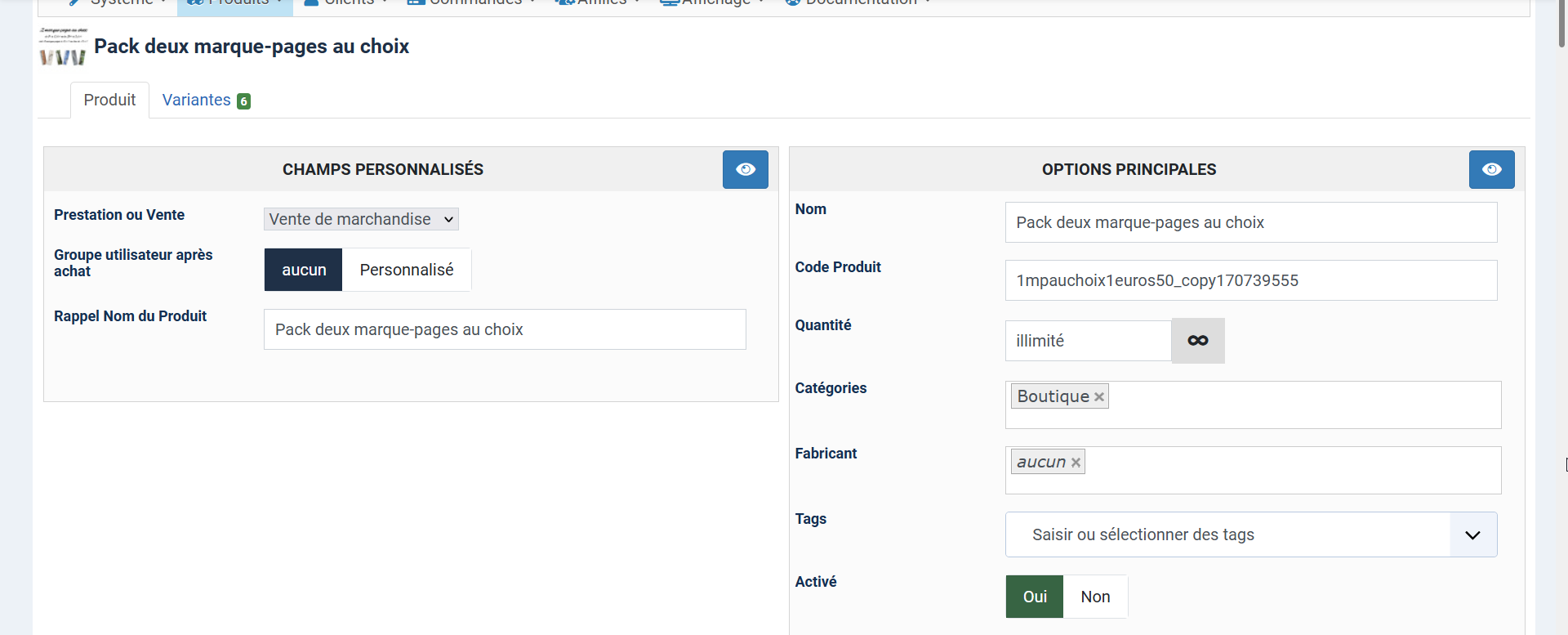

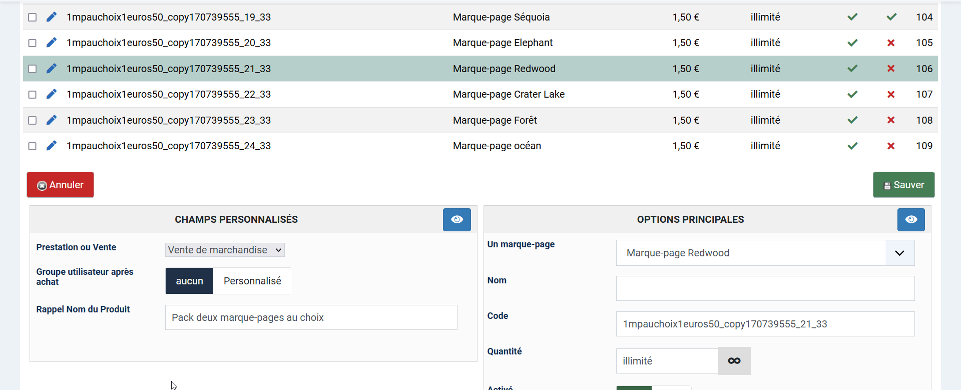

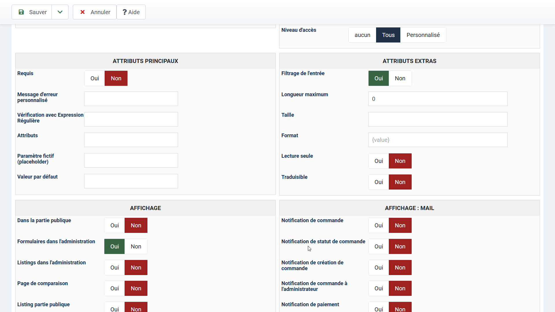

  • création du custom field avec un titre Rappel Nom du Produit, une table product, un champ rappel_product_name et un type text (voir les images pour sa customisation)
  • création du produit Pack de 2 marque-pages avec une caractéristique (un marque-page) avec 6 variantes et une option (2ème marque-page) avec 6 variantes
  • Pour le produit Pack de 2 marque-pages et les variantes de sa caractéristique, j'ai rentré pour le custom filed : Pack deux marque-pages au choix
  • Pour l'option 2ème marque-page et ses variantes , j'ai rentré pour le custom filed : Pack 2 MP afin de le différencier du produit parent et de voir comment le custom field se comporte.

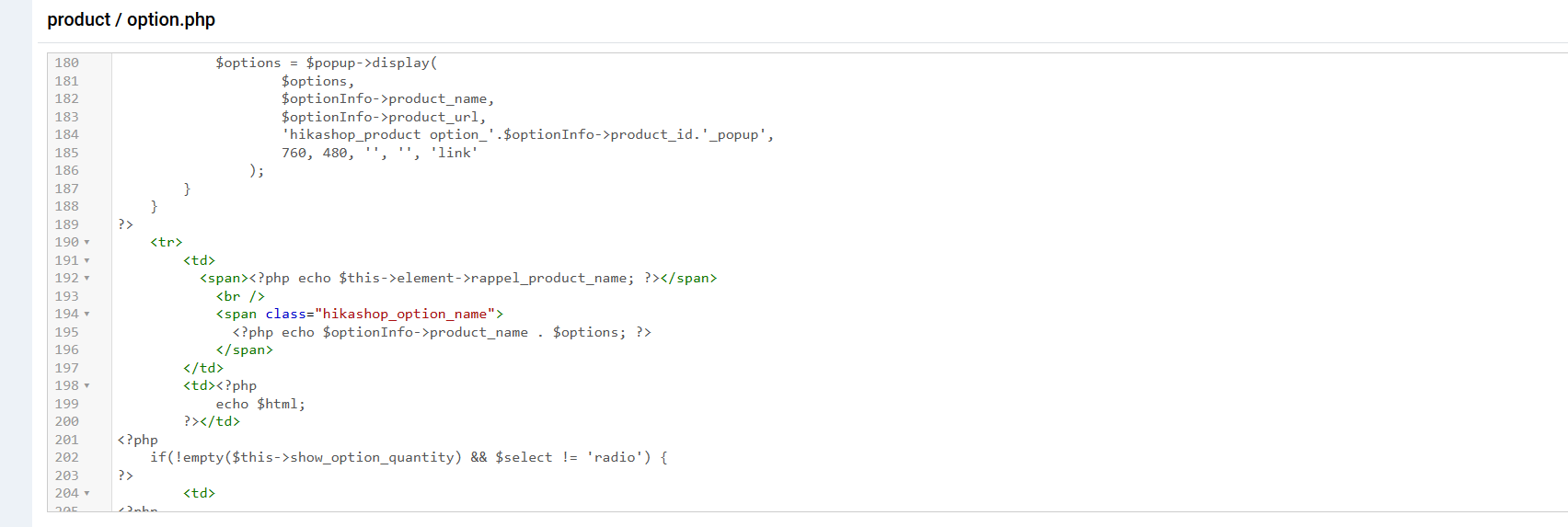

Pour la customisation de la page produit :
insertion du code
à la ligne 192 (voir l'image) de la vue product > options, comme suit :
<tr>
		<td>
			<br />
          	</span>
		</td>
		<td><?php
			echo $html;
		?></td>

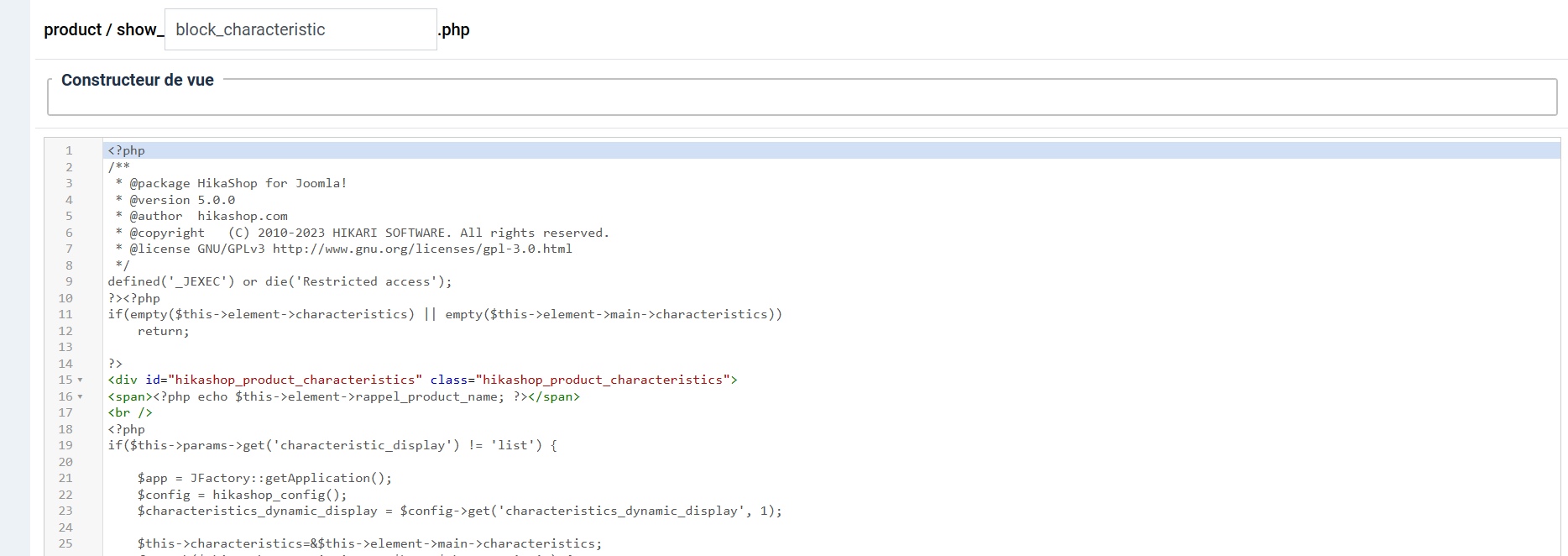

Pour la caractéristique, j'ai modifié la vue Product > show_block_characteristic comme suit à la ligne 16 :
<div id="hikashop_product_characteristics" class="hikashop_product_characteristics">
<br />
<?php

Pour la customisation du checkout
j'ai modifié la vue Checkout > show_block_cart à la ligne 229 comme suit :
<!-- NAME -->
			<td data-title="<?php echo JText::_('CART_PRODUCT_NAME'); ?>" class="hikashop_cart_product_name_value">
                  <span><?php echo $this->products[$product->product_id]->rappel_product_name; ?></span>
                  <br /><span><?php $element->rappel_product_name; ?></span>
                  <br /><?php
J'ai mis des <br /> pour voir si ça rendait en visuel, ce qui est le cas (voir image), mais aucun des deux codes
et
ne fonctionne. Les balises span sont vides.

En lisant d'autres posts, j'ai cru comprendre que le checkout ne peut pas reprendre des champs personnalisés d'une table produit. Il faut que ce soit une table commande. Ce qui est bien dommage car j'ai pu utiliser ce champ pour aussi customiser ma facture et mes mails de notification.
Non, ce n'est pas ça. Vous pouvez utiliser les champs produits n'importe où.
Cependant, dans certaines vues, ils sont préchargés car soit ils sont affichables avec les options dans HikaShop de base, soit nous supposons qu'ils ont de grandes chances d'être utiles, sans grever inutilement la vitesse de chargement de la page.
De plus, le code permettant l'affichage d'un champ personnalisé n'est pas nécessairement le même d'une vue à l'autre car différents nom de variables sont utilisées dans différents contextes pour les mêmes données (par exemple, sur la page de détail d'un produit, $this->element contient les données du produit en question, alors que sur un listing de produit, $this->element contient les données de la catégorie principale du listing, et les données des produits du listing sont dans $this->rows, avec $this->row contenant les données du produit en cours d'affichage).
Dans les autres vues où ils ne sont pas préchargés, c'est à vous de les charger avant de réaliser leur affichage.
Prenons l'exemple de checkout / show_block_cart que vous mentionnez dans votre message:
- dans cette vue, la variable $this->products n'existe pas donc la ligne de code
ne peut pas fonctionner
- pareil pour la variable $element
- D'après www.hikashop.com/media/kunena/attachments/68650/checkout.png votre option n'est pas lié au produit principal.
Je pense qu'il serait plus cohérent d'activer l'option "group options with product" dans la configuration HikaShop. Cela ferait que les deux choix de marque page serait pour un seul produit dans le panier et la commande, rendant les modifications que vous voulez faire inutile à la compréhension de la situation pour le client.
- Mais supposant que vous voulez garder cette option désactivée et aller avec la personnalisation des vues, vous pouvez voir que le code qui affiche le nom du produit dans show_block_cart est $product->product_name le champ personnalisé est donc dans $product, et le code
echo $product->rappel_product_name;
devrait faire l'affaire.
