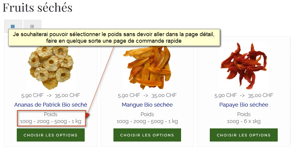

J'ai des produits avec des emballages d'un poids différent.
Je souhaiterai que les options de poids soient disponibles dans l'affichage en liste des produits, que l'acheteur ne soit pas obligé de rentrer à chaque fois dans la page détail d'un produit pour sélectionner l'emballage.
Je ne trouve aucun réglage dans les options du lien de menu ou dans la configuration pour obtenir cet affichage.
Y a-t-il un moyen avec un override ?
Et si oui quel ficher devrais-je changer pour cela ?
Et sans abuser, quel code devrai-je adapter et comment ?
Merci ;)

Oui je connais cette possibilité du popup, mais le client souhaite un affichage commande rapide ou tout est faisable dans la même page, comme il l'a actuellement avec Woocommerce.
J'ai pas testé car je voulais te demander avant, mais si je prends la fonction de la liste déroulante et que je la mets dans la vue de l'affichage des produits d'une catégorie, cela suffirait-il ? Si oui alors je fais cet override.

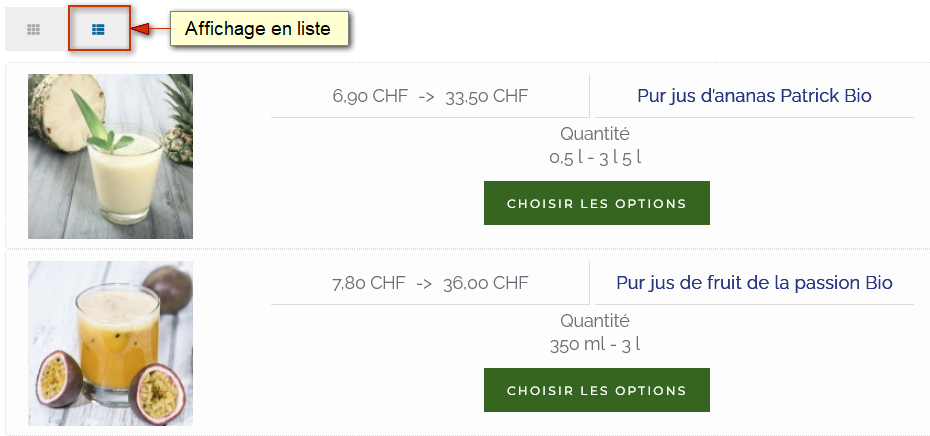

Je voulais aussi te demander s'il y avait un moyen d'avoir par défaut l'affichage en liste comme sur la capture ci-jointe...
Si ce n'est pas le cas ce n'est pas grave, je peux le faire avec du CSS, l'ai déjà fait.

Il n'est pas possible d'avoir les dropdowns de sélection des caractéristiques dans le listing des produits directement. Les données pour cela ne sont pas chargés et c'est assez complexe à charger (c'est d'ailleurs pour cela que ce n'est pas proposé, pour limiter l'utilisation des ressources lors de l'affichage des listings produits).
Après, un développeur pourrait rajouter cette possibilité s'il est motivé, doué, et qu'il a quelques jours de dev devant lui.
Le plus proche de cela, c'est le mode popup, d'où le fait que j'ai mentionné cette possibilité.
Concernant l'affichage en mode liste, il faut aller dans PHPMyAdmin, et ajouter une entrée à la table hikashop_config avec le namekey switcher_default_mode et la valeur display_list
