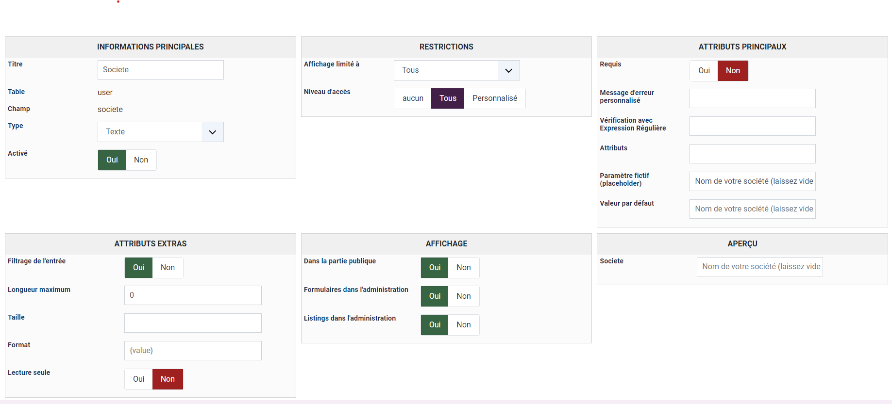

2 years 10 months ago #356433
Pouvez vous nous fournir les paramètres de votre user custom field (via une screenshot) pour que nous puissions mieux comprendre le contexte?
Je précise mon idée, j'ai pu configurer un user custom field ET en utilisant la barre de recherche par la valeur définit dans le custom field (relatif de l'utilisateur) filtrer les utilisateurs correspondants dans mon listing backend.
Cordialement
Last edit: 2 years 10 months ago by Philip.
  • Posts: 26
  • Hikashop Multisite
2 years 10 months ago #356525
Nous avons ajouté un champs société sur notre user et nous aimerions pouvoir rechercher dessus dans la vue listing commande et listing user
  • Posts: 86212
  • Thank you received: 14220
2 years 10 months ago #356531
Cela devrait déjà être possible avec ce champ sur le listing des clients dans votre HikaShop.
Pourriez-vous confirmer ?
Pour le listing des commandes, il n'y a en pas de support de cette fonction actuellement.
Ce devrait être rajoutable en ajoutant le code:
$fields = $fieldsClass->getData('backend_listing', 'user', false);
		foreach($fields as $field) {
			if($field->field_type == "customtext")
				continue;
			$searchMap[] = 'a.'.$field->field_namekey;
avant la ligne:
$extrafilters = array();
dans administrator/components/com_hikashop/views/order/view.html.php
