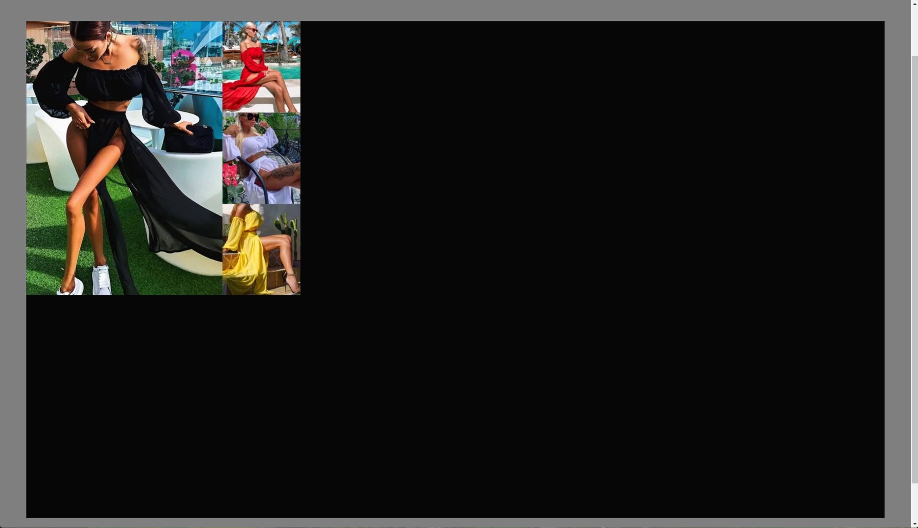

J'ai un souci que je viens de remarqué avec les images produits, quand je les ouvrent, j'ai un gros fond noir...
Savez vous de quoi ça vient ? Il devrait y avoir juste l'image au milieu non ?

Ce qui est étrange c'est que sur ce produit je n'ai pas le problème : tango-express.ch/promos/produits/silver-...s-with-zirgon-stones

Le souci vient de l'utilisation d'images au format webp:
www.hikashop.com/forum/product-category-...n-poduit.html#354720
Nous avons justement fait des modifications pour la prochaine version d'HikaShop qui va sortir bientôt pour supporter Fancybox à la place de Shadowbox. Cela permettra de gérer cela comme il faut et beaucoup d'autres améliorations du système de popup d'image.
