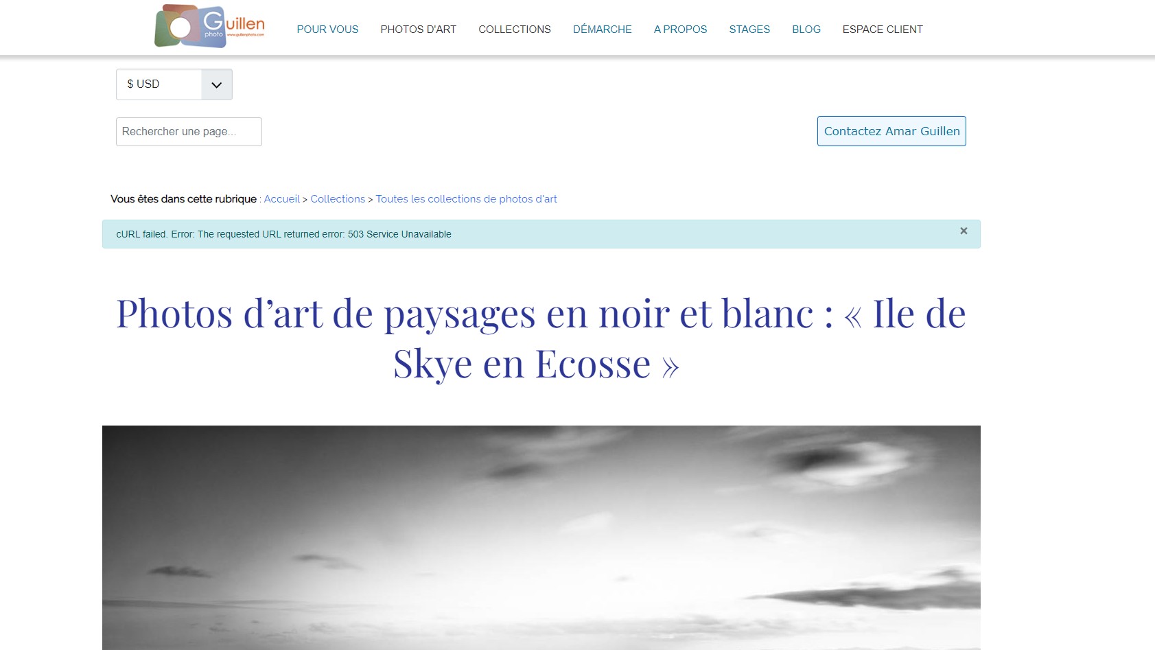

il arrive souvent que sur mon site web, j'ai le message d'erreur "cURL Failed. The requested URL returned error. 503 service unavailable".
Je pense que ce message vient de Hikashop mais je n'en suis pas certain.
Pouvez-vous me dire si c'est le cas? Comment puis-je vérifier?
Je vous ai attaché une copie d'écran.
Merci par avance pour votre réponse.
Sincèrement,
A. Guillen
  • Posts: 86212
  • Thank you received: 14220
2 years 10 months ago #356650
Cela ne vient pas du composant HikaShop.
Par contre, cela pourrait venir d'un plugin inclu ou intégré à HikaShop.
En cherchant "cURL failed. Error:" exactement de notre coté, c'est le plugin de géolocalisation qui essai d'accédé à un service de géolocalisation mais n'y arrive pas.
Donc il faut voir du coté des paramètres de ce plugin.

Ce message apparait souvent. Rien de bien inquiétant mais ce n'est pas rassurant pour un potentiel client.
J'ai changé le paramétrage du plugin 'Hikashop Geolocation Plugin'.
Je me suis rendu compte que je n'arrivais pas à accéder au site www.ipinfodb.com/ correctement même avec l'API key.
Conformément à la documentation suivante www.hikashop.com/support/documentation/7...hop-geolocation.html , je n'ai conservé que Geo Plugin.
Pensez-vous que ce soit une bonne décision?

Oui, je pense que cela va résoudre le problème pour de bon.

Bonjour Nicolas,
je vous remercie pour votre réponse.
Après 24 heures d'utilisation, l'erreur n'apparait plus. C'était la bonne solution.
Je vous remercie pour votre aide,
