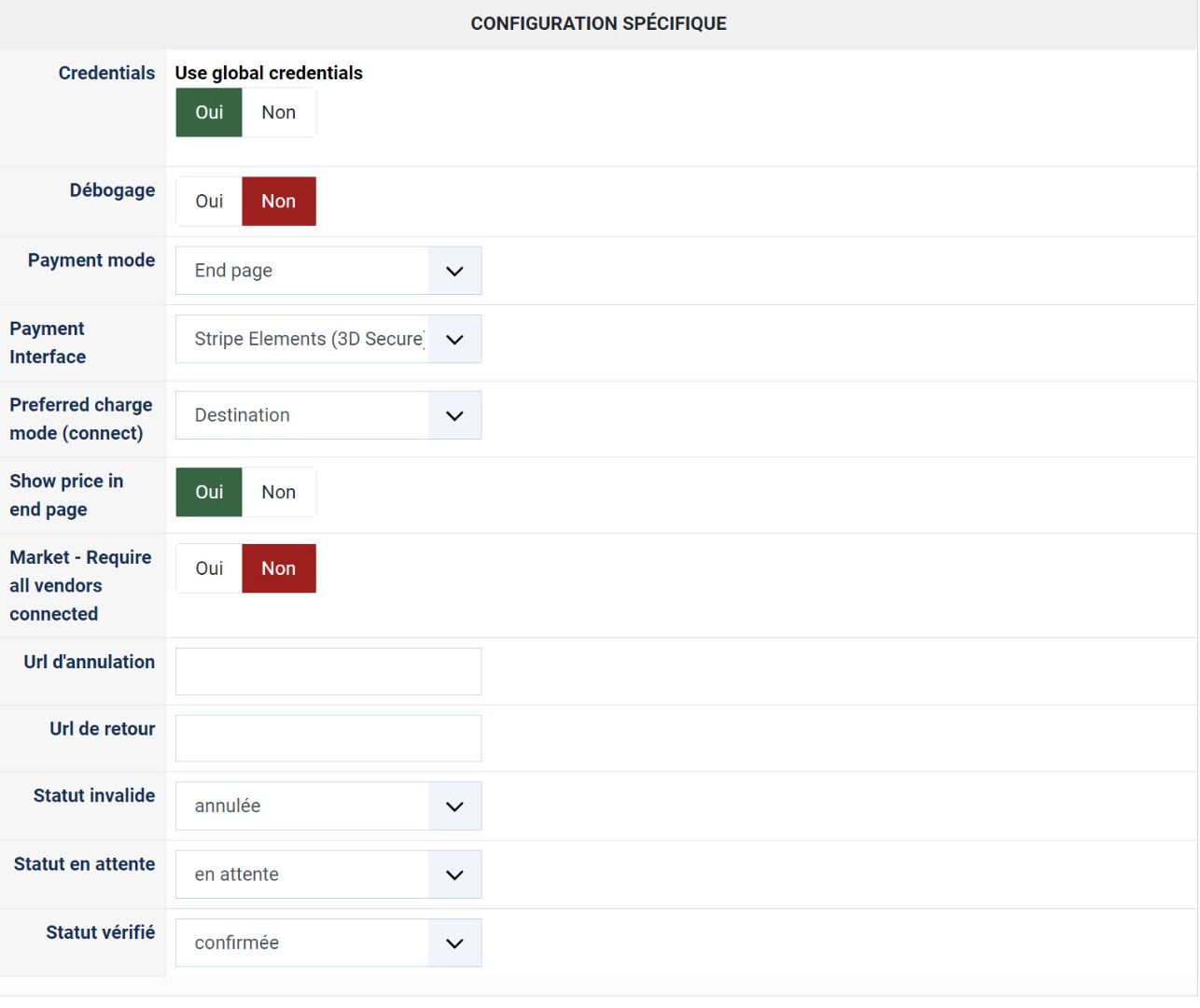

Merci de nous indiquer la version d'HikaShop, de Joomla ainsi que celle du plugin Stripe V3.
De plus, une capture de la configuration du plugin Stripe (en masquant vos identifiants) va nous aider à comprendre quel est le mode et donc les URLs générées/utilisées.

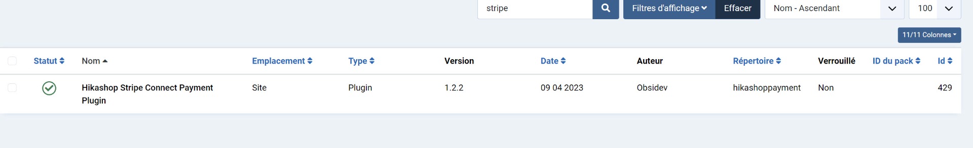

2 years 9 months ago #356903
Hikashop 5.0.0
Joomla 4.4.0
Plugin v3 1.2.2

  • Posts: 370
  • Thank you received: 28
