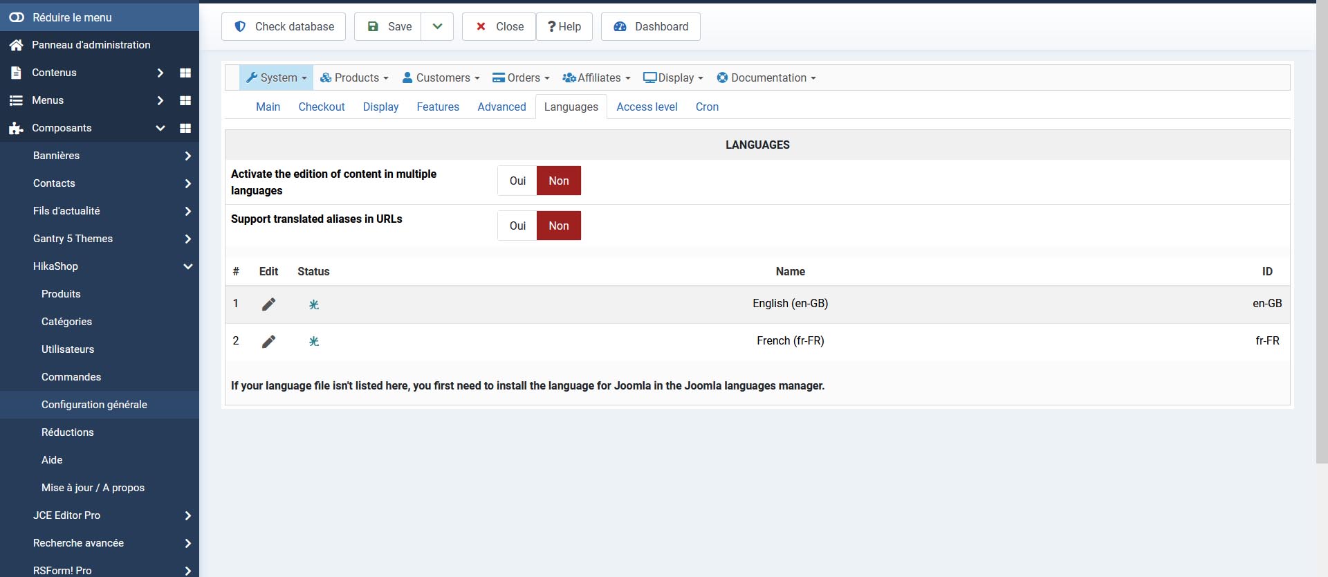

Bonsoir,
Problème à priori résolu ! En allant dans Hikashop > système > configuration générale > langage > edit le FR > "charger la dernière version depuis le serveur" (HS).
En prenant soin de sauvegarder notre override langage avant au cas ou.
