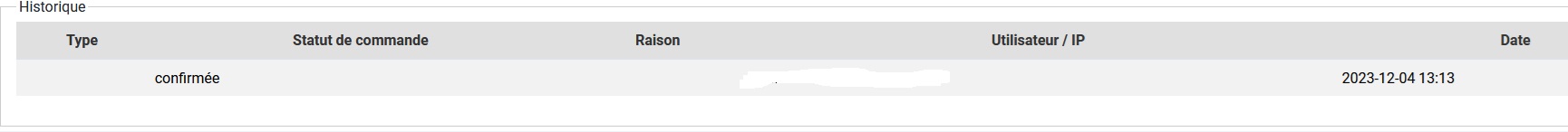

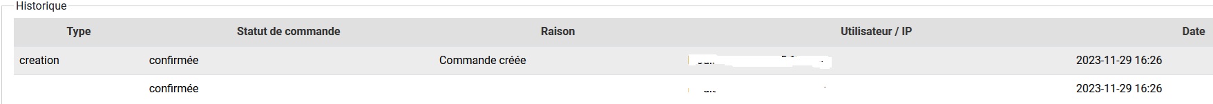

- La seule différence que j'ai pu observer concerne ce qui est indiqué dans l'historique des statuts :
Lorsqu'une commande est ok il y a 2 lignes pour indiquer que la commande est confirmée :
Commande de 127,10€ payée avec 128 points
Lorsque ça ne fonctionne pas, il n'y a qu'une seule ligne :
Commande de 48,10€ payée avec 49 points

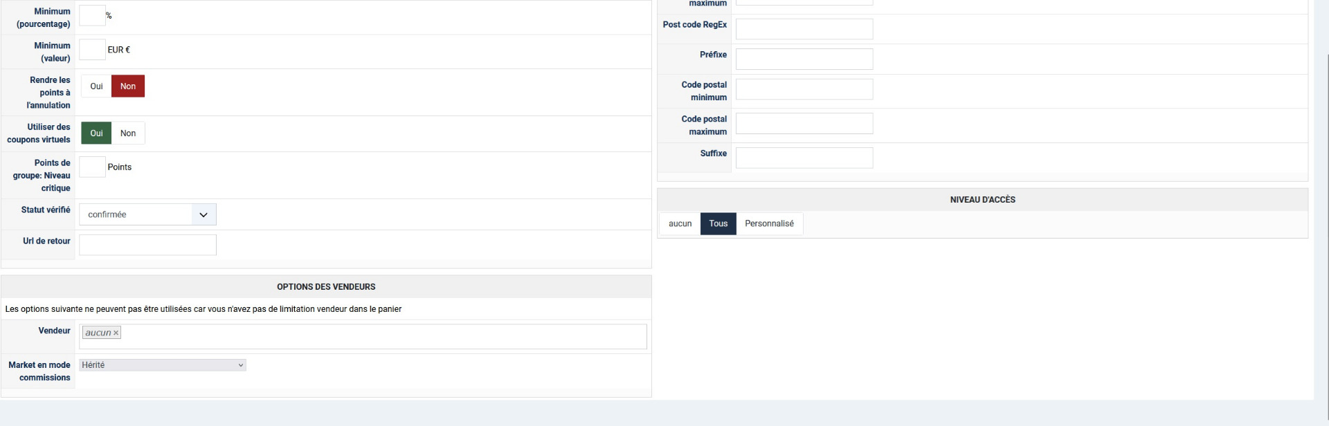

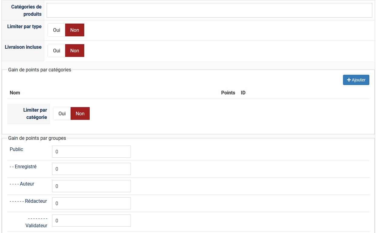

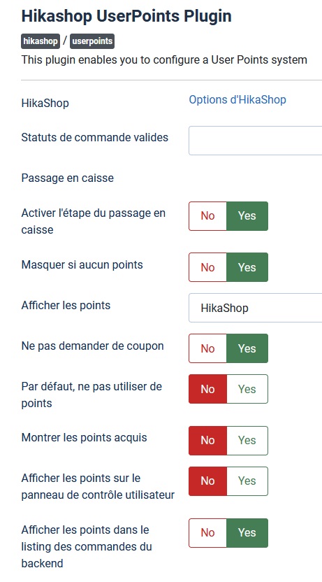

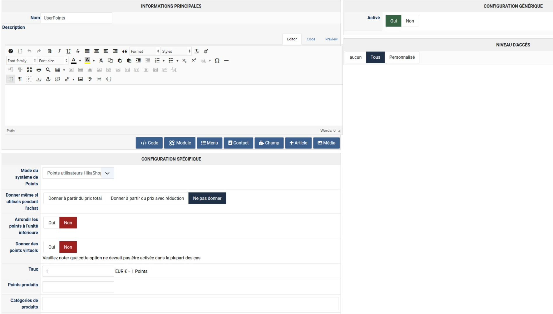

2 years 9 months ago #357206
ci--dessous la configuration du plugin en 3 parties :
Et celle du plugin Joomla :
Merci pour votre aide,

  • Posts: 26387
  • Thank you received: 4078
2 years 9 months ago #357233
Il s'agit du plugin qui permet de gagner des points et non celui qui permet de les utiliser pour payer entièrement votre commande.
Cordialement,

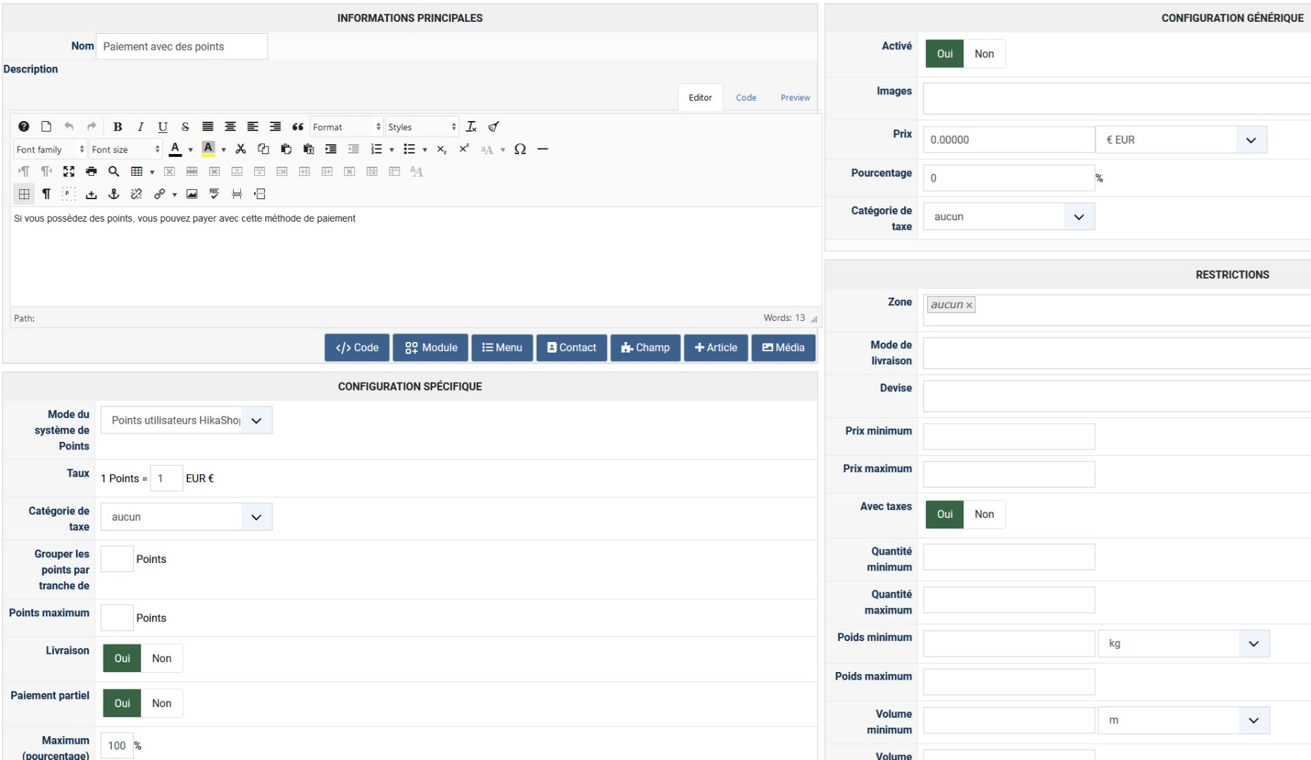

  • Posts: 107
  • Thank you received: 7

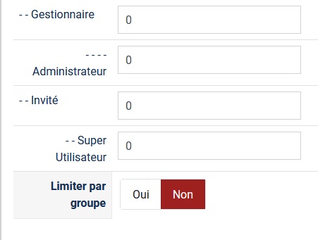

2 years 9 months ago #357341
Merci pour la précision. Ci-dessous le plugin de paiement par points, en 2 parties :
Merci pour votre aanalyse,
