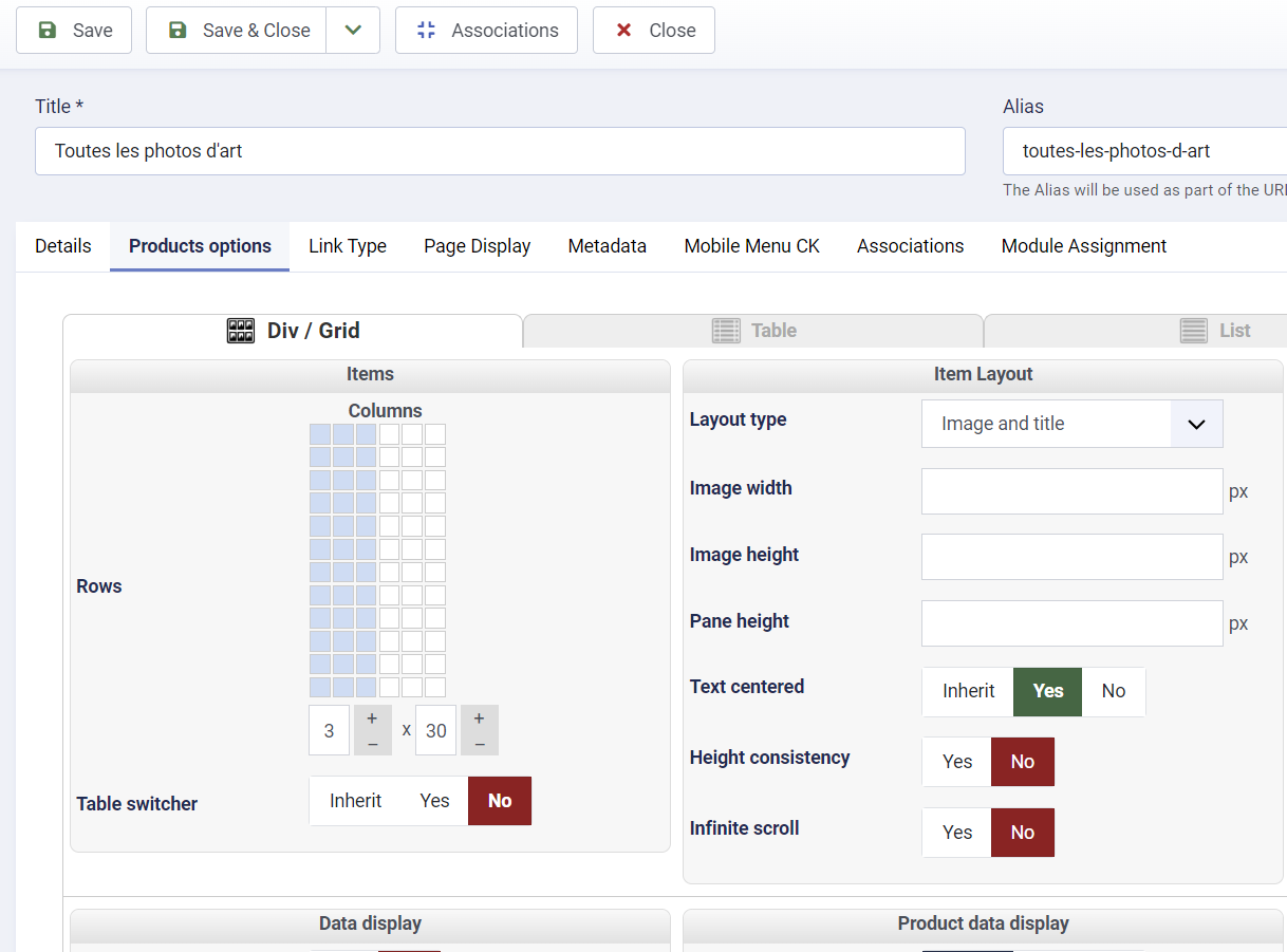

J'ai un menu qui est associé à une liste de produits.
Dans le paramétrage du menu "Height Consistency" à la valeur No. Cela me permet d'avoir un affichage plus compact des produits et pas de grandes zones blanches. En effet, j'ai des photos au format horizontal et d'autres au format vertical.
Voici l'URL de ce listing : https://www.guillenphoto.com/fr/les-photos-d-art/toutes-les-photos-d-art.htmlhttps://www.guillenphoto.com/fr/les-photos-d-art/toutes-les-photos-d-art.html
La pièce jointe associée montre le paramétrage.
Lorsque j'effectue une recherche à l'aide de la boite de dialogue en haut de page (indiquez par exemple france), le listing affiche bien les bons produis mais je perds le paramétrage du 'Height consistency'. Il y a des grandes zones blanches à l'affichage. Ce n'est pas très beau.
Pourriez-vous m'indiquer comment avoir ce paramétre actif quand je fais une recherche avec un listing?
Merci par avance pour votre aide

2 years 9 months ago #357709
Pouvez vous nous fournir la screenshot de vos paramètre de votre module filter relatif, s'il vous plait?
Prenez bien soin de nous montrer tout les paramètres de cette partie (donc pas comme ma screenshot qui est coupée...) :
Cordialement
Last edit: 2 years 9 months ago by Philip.

  • Posts: 86212
  • Thank you received: 14220
2 years 9 months ago #357738
J'ai fait un patch qui devrait corriger le problème.
Téléchargez à nouveau le paquet d'installation de la 5.0.2 sur notre site et installez-le sur le votre, ensuite vider le cache de JCH Optimize et cela devrait désactiver le height consistency après filtrage.
