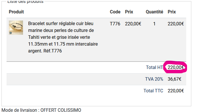

J'aimerai modifier la facture (dans les vues order > invoice) avec le Numéro de commande sous le N° de facture
avec un TOTAL HT correct car le prix est le ttc.
La TVA est OK mais le taux n'est pas affiché
Le total lui est bon mail il faudrait que je change "Total" par : "Total TTC".

Pour le Total HT (le montant n'est pas le bon)
  • Posts: 86212
  • Thank you received: 14220
2 years 7 months ago #358979
Bonsoir,
Changez la ligne:
echo $this->currencyHelper->format($this->order->order_subtotal,$this->order->order_currency_id);
en:
echo $this->currencyHelper->format($this->order->order_subtotal_no_vat,$this->order->order_currency_id);

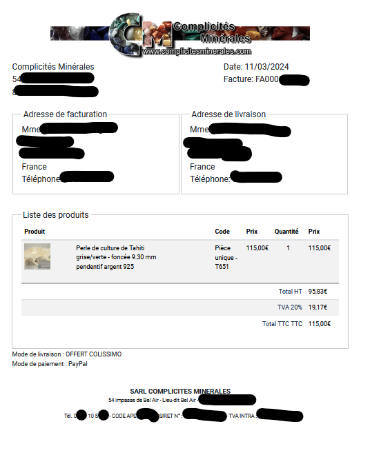

Pour mon pied avec les infos légales, j'ai ajouté ou tu me l'a dit (à l'intérieur du dernier tag td) :
<style>
  .factfooter10{
	font-size: 10px !important;
</style>
<div id="factfooter" class="factfooter10" align="center">
  <p><b><font size="2">SARL : MON ENTREPRISE</font></b><br>
    MA RUE - CODE-POSTAL MA-VILLE</p>
  <p>Tél. 0x 00 00 00 00 CODE APE : 1234A - SIRET N° : 12345678912345 - TVA INTRA : FR123456789</p>
</div>
Comme ça tout est bon pour la facture et le BL, Merci Nicolas.

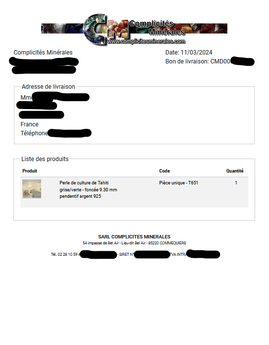

  • Posts: 44
  • Thank you received: 11
2 years 5 months ago #360119
Ajout important dans ma personnalisation :
j'ai ajouté ce code dans la vue INVOICE afin de personnalisé la facture et/ou le bon de livraison à ma sauce :
<?php if($this->invoice_type == 'full') {echo JText::_('INVOICE').': '.$this->element->order_invoice_number;} else {echo JText::_('SHIPPING_INVOICE').': '.@$this->element->order_number;} ?>
ce qui donne une facture :
ce qui donne un bon de livraison :
