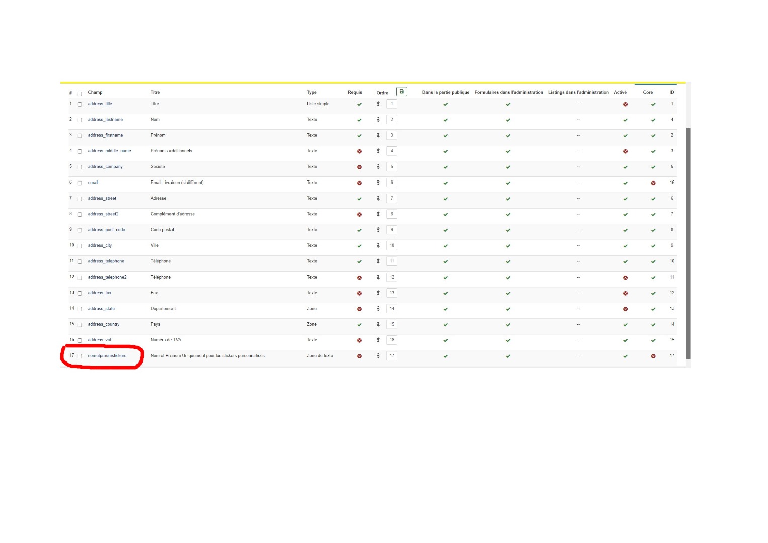

Voici une vue de mon champ à inclure.

D'après votre capture, j'imagine que c'est un champ adresse.
Et le nom de colonne de votre champ est nometprnomstickers.
Donc dans l'option "format d'adresse" de l'onglet "passage en caisse" de la configuration HikaShop, vous voulez rajouter le tag {nometprnomstickers}
A l'affichage de l'adresse, que ce soit dans la facture, dans les emails de notification, ou dans le détails de la commande sur le frontend, ce tag sera remplacé par le texte renseigné par l'utilisateur.

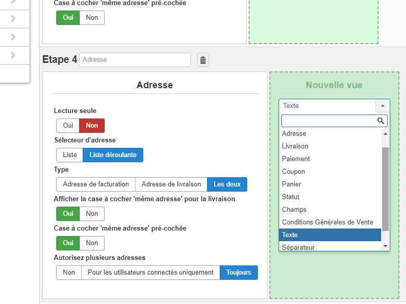

2 years 5 months ago #360120
La bonne solution est la première sauf que quel type de "nouvelle vue" doit on choisir pour y inclure la tag ?
Merci
PS: j'utilise une version Starter.
  • Posts: 86212
  • Thank you received: 14220
2 years 5 months ago #360124
Il vous faut descendre plus bas dans cette onglet pour trouver l'option "format d'adresse" dont je parle:
www.hikashop.com/support/documentation/5...ml#checkout_shipping
