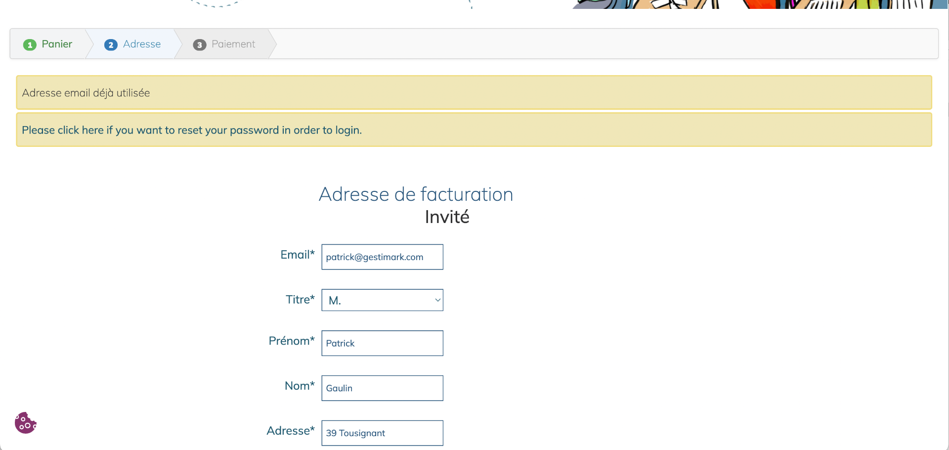

-- url of the page with the problem -- : www.editionslartichaut.com/caisse/cid-2
J'ai changé pour le mode invité seulement pour les commandes. Bref, nous ne voulons plus que les gens créent un compte.
Lorsque je tente une commande, j'obtiens le message "Adresse courriel déjà utilisée". Comment faire pour mettre cette fonctionnalité à OFF?
Merci et bonne journée.

Il faut supprimer les comptes utilisateur du gestionnaire des utilisateurs de Joomla.
