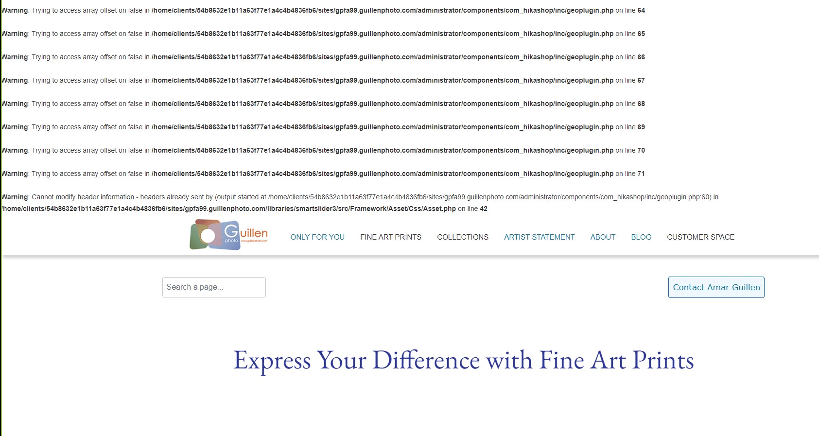

je rencontre un problème très étrange et très pénalisant avec la dernière version Business de Hikashop.
Cette version a été installée depuis quelques semaines mais je rencontre le problème depuis 5 jours seulement. Voici la raison.
Mon site web est hébergé chez Infomaniak en Suisse.
La semaine dernière afin de bénéficier de la version PHP 8.3, Infomaniak a déplacé mon site sur un autre serveur.
La première journée de test, j'ai constaté que le site avait ralenti mais je me suis dit que c'était normal. Qu'il fallait attendre 24 heures pour que tous les paramétres de DNS soient bien pris en charge.
J'ai oublié et les jours suivants, la fréquentation de mon site a baissé de plus de 60%. Aussitôt, je suis rertourné vérifier si tout allait bien et j'ai constaté que la vitesse de chargement de la première page prenait entre 20 et 25 secondes. Habituellement elle se charge en 2 secondes.
Une fois que le site est lancé, tout va bien. La navigation entre les pages est rapide.
J'ai pensé que les internautes n'attendaient pas ce temps très long et n'insistaient. C'est mon explication pour la baisse de fréquentation.

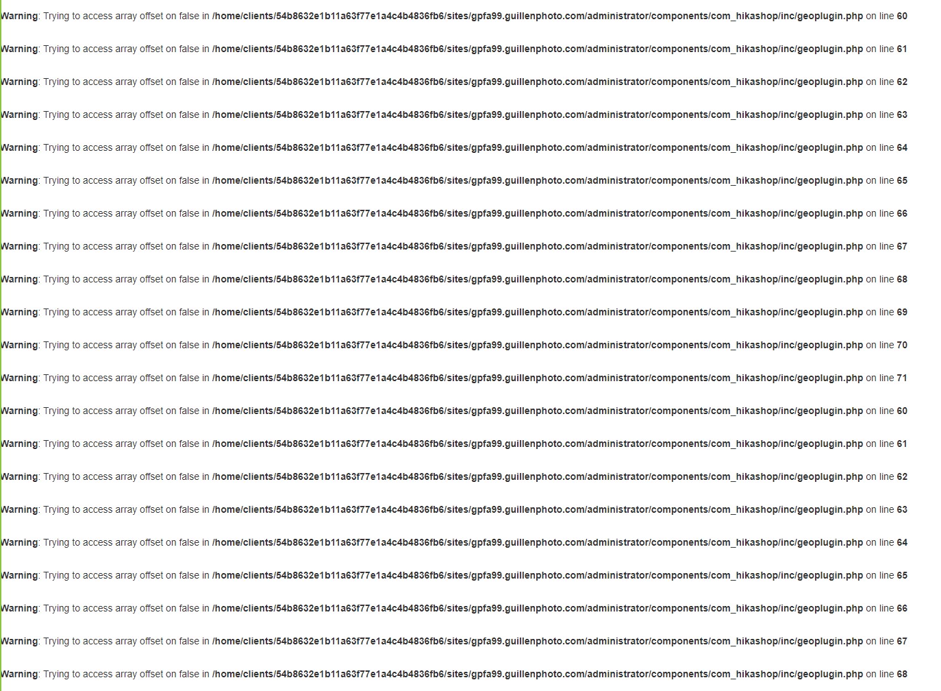

J'ai fini par comprendre que le problème vient du plugin geoplugin.php de Hikashop.
J'ai des messages d'erreur qui s'affichent en mode debug. Je vous ai attaché les copies d'écran.
Je précise que je suis toujours en PHP 8.2 car j'ai un souci avec JCH avec PHP 8.#. J'attends la livraison de la correction.
Sur mon site de production( www.guillenphoto.comwww.guillenphoto.com ), j'ai désactivé le plugin. Le site se charge rapidement.
Je l'ai laissé activé sur mon site de test https://gpfa99.guillenphoto.comhttps://gpfa99.guillenphoto.com .
Cette erreur est telle que je ne peux même pas demander à Google un test de vitesse. Une erreur sur la résolution de l'URL est affichée.
Pourriez-vous m'expliquer comment corriger ce problème?

Ces messages sont liés au plugin de Géolocalisation de HikaShop, en effet. Ce plugin permet de récupérer le pays de l'utilisateur en fonction de son adresse IP pour ensuite pouvoir forcer la devise courante, ou restreindre l'accès au site en fonction du pays, ou afficher les prix avec les taxes du pays de l'utilisateur avant qu'il fournisse son adresse, etc.
Ce plugin est désactivé par défaut. A-t-il une grande importance ? Difficile à dire s'il est utile pour votre site de là où je suis. Si vous l'avez activé, j'imagine qu'il y a une raison à cela ? En tout cas, HikaShop peut très bien fonctionner sans ce plugin.
Ces warnings indiquent que le plugin essaie de récupérer le pays en fonction de l'adresse IP en contactant geoplugin.com mais que geoplugin ne retourne rien. En combinant cette information avec le fait que la première page du site met beaucoup de temps à se charger, cela indique que le plugin envoie la demande à geoplugin.com et attend la durée de timeout configuré dans les options du plugin, mais sans réponse du service dans le temps imparti, il abandonne et ces warnings s'affichent.
Donc, si de toute façon le plugin n'arrive pas à récupérer les informations de géolocalisation, il est en effet préférable de le désactiver, au moins temporairement.
Après, pourquoi le plugin ne reçoit pas de réponse du service de géolocalisation ? Pas sûr. Cela pourrait être que l'adresse IP de votre serveur est blacklistée par le service de geolocalisation. Ou cela pourrait être que votre nouveau serveur n'est pas configuré pour autoriser les connexions sortantes.
Notez que la prochaine version d'HikaShop inclura le support de ip2location.io dans le plugin de géolocalisation. Donc si c'est un blocage au niveau de geoplugin.com, il sera possible de contourner le problème en passant par ce service de géolocalisation.
Si par contre le problème est au niveau de la configuration de votre serveur, il y aura le même problème avec ce service et nous ne pourrons rien faire de notre coté car c'est au niveau de l'hébergeur qu'il faut agir si vous souhaitez utiliser de la géolocalisation.

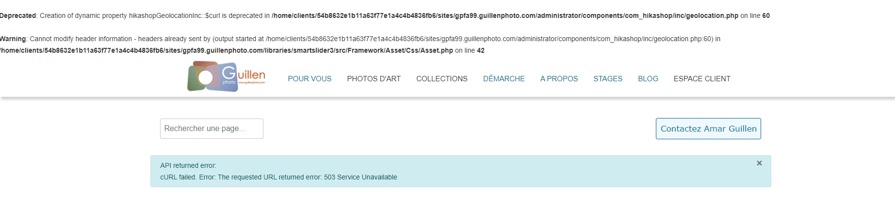

Concernant le service IPlocation.io
J'ai aussi essayé d'utiliser le paramètre IPlocation.io. J'ai la clé. J'ai un message d'erreur qui s'affiche. Je vous ai attaché la pièce jointe.
Je ne comprends ce que cela signifie.

2 years 5 months ago #360338
Cela indique également que le plugin n'arrive pas à se connecter à IPInfoDB.
Du coup, cela renforce pour moi l'idée que le problème est au niveau du serveur qui bloquerait les connexions sortantes par mesure de sécurité.
Concernant le geoplugin_activation.html je ne sais pas ce qu'est ce fichier ni ce qu'il contient.

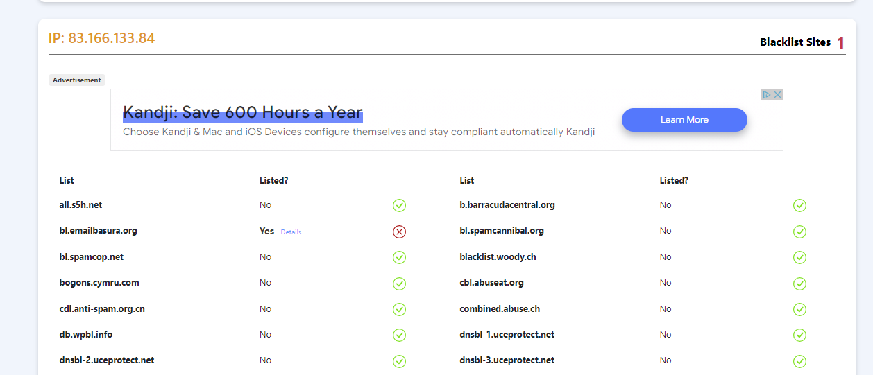

Il est possible par contre que, comme le mentionne Hikashop, l'adresse IP de votre serveur est blacklisté par le service de geolocalisation.".
Je leur demandé s'il le serveur était celui de Infomaniak. C'est une réponse un peu étrange. Mais bon, j'attends quand même.

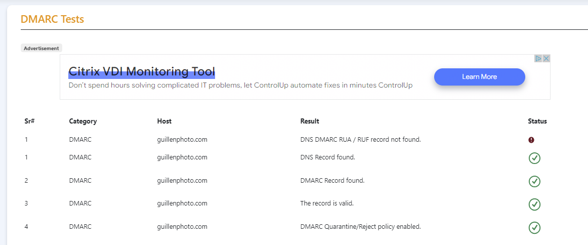

Je viens de contacter ipinfodb pour savoir si mon domaine est bloqué. Avec l'un de leurs outils d'analyse j'ai constaté que mon site est black listé par bl.emailbasua.org.
En analysant plus profondémement, le problème vient du fait que j'ai un problème avec mon DMARC.
J'ai attaché les 2 copies d'écran.
je vais recontacter Infomaniak pour savoir comment entrer cette information. Ensuite, je revaliderai mon site web auprès de ipinfodb.io.
Je voulais vous tenir au courant car cela pourrait aider d'autres personnes qui ont le même problème. Je n'ai pas trouvé d'informations relatives à cette validation dans votre documentation.

très bonne nouvelle. Le plugin geoplugin fonctionne correctement maintenant.
J'ai créé l'enregistrement DMARC pour ma zone DNS et les deux services de géolocalisation se sont à fonctionner normalement. Il n'y a plus d'erreur. C'est très rapide.
Maintenant l'affichage des devises se fait correctement en fonction des zones. C'est parfait.
Ce n'est pas un problème simple à résoudre. Il serait peut être intéressant d'ajouter dans votre documentation qu'il est nécessaire de vérifier le DMARC pour que le plugin fonctionne correctement. C'est assez récent comme technique de validation. J'avais rencontré le problème avec le service qui gère ma publicité sur Facebook. Je ne pensais pas que j'aurai eu le problème avec mon site web.
